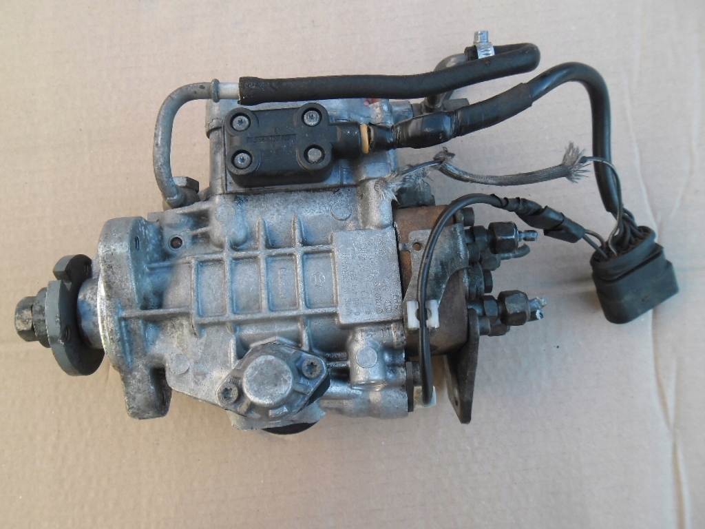

Správně by chyba měla být zaznamenána. Někdy však nebývá. Máš zaznamenánu chybu ventilu N-108, když jsi měřil v rozpojené třípinové svorkovnici ? Třeba tam je jen chyba ventilu uzavření paliva N-109.

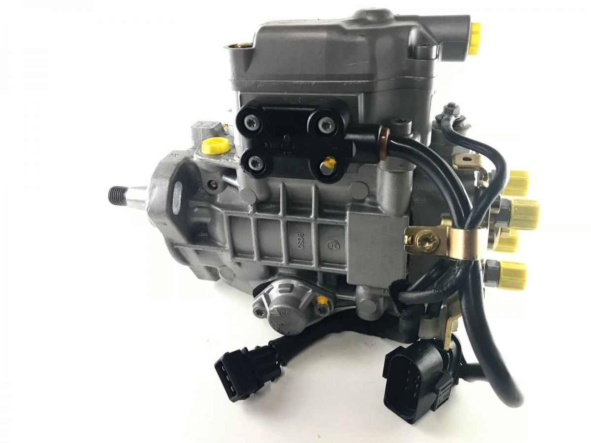

A když už jsme u toho měření, tak musíš jasně napsat co jsi měřil a kde. Z toho Tvého vyjádření to zřejmé není. Já jsem Ti popisoval způsob měření pro desetipinovou svorkovnici jako je na druhém obrázku. Ty máš však starší provedení se sedmipinovou a třípinovou jako na prvním obrázku. Tam by to bylo potřeba měřit jen na těch pinech příslušících ventilu N-108. Pokud bude celý obvod ventilu N-108 v pořádku, může být i samotný ventil mechanicky zablokován. Pokud však N-108 řešit nechceš tak to neřeš.
