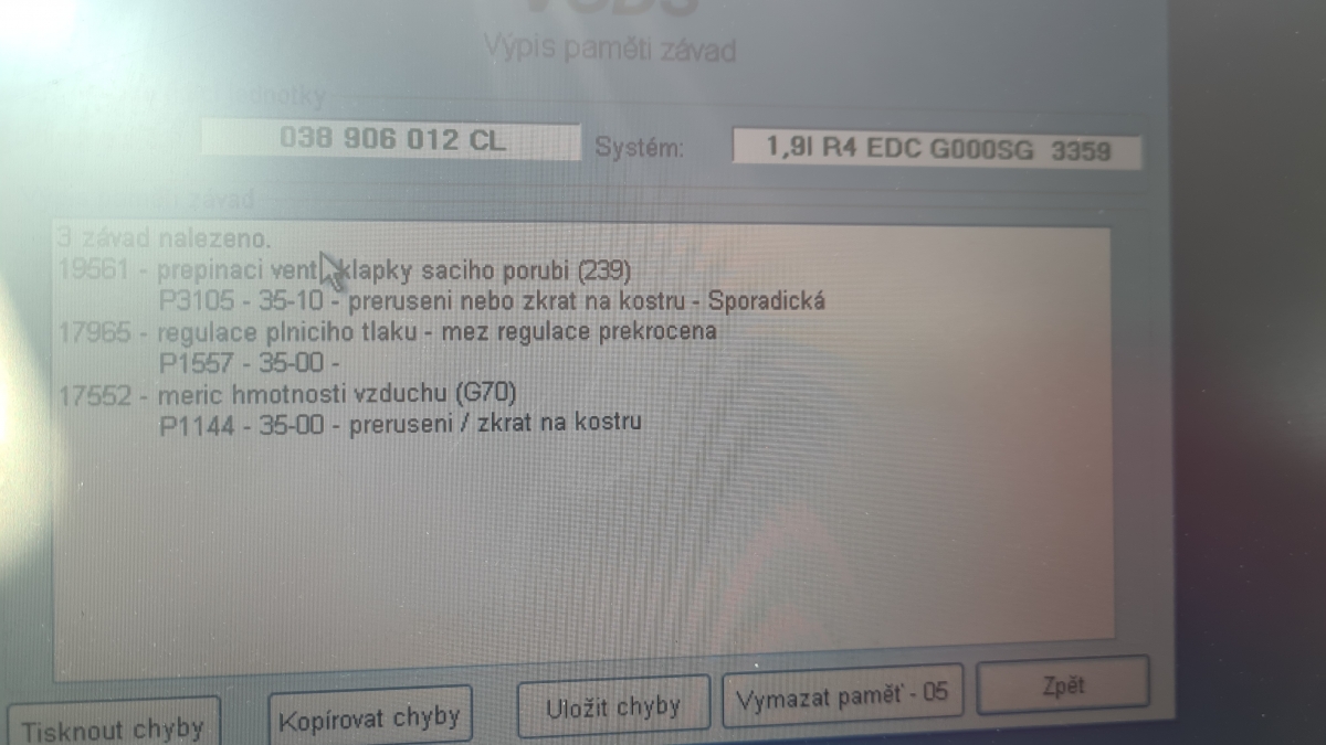

Dneska výpis z diagnostiky..Váhu som odpájal ja,či sa niečo zmení..Zmenilo sa akurad to,že nad 2tis otáčkach to neťahalo vôbec..A ledva ledva som sa dostal k 2500..Prvá chyba je seknutý drátik v kabeláži egr nemám mám tam náhradu takže tu chybu ani neriešim..Skôr ma zaujma ta druhá chyba že velký tlak..Čo stím??

Pája 19: Ze tří chyb si dvě způsobil sám - píše to u toho. Chyba s vyšším tlakem turba způsobí maximálně nouzák do dalšího nastartování, rozhodně ne že to pojede na tři válce.
To co popisuje je přesně chování špatné regulace tlaku oleje, kdy je tlak oleje vysoký. Říká mu to tady polovina lidí, pořád hledá chyby okolo, ale ten tlak oleje ještě nezměřil.
