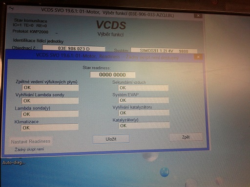

Příspěvky: 14474
Zatím 700km, paměť závad prázdná, Readinesscode spokojené.

Je tam tedy už ten nový kat, jak jsi dával odkaz?
Příspěvky: 14474
Jj, nějaká práce s napasováním a doladěním byla, ale měl jsem pryč oba chladiče tak tam bylo pěkně vidět.
