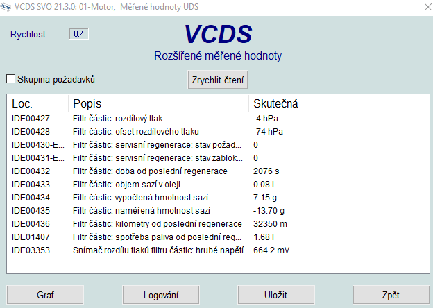

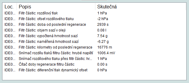

Dnes konečně dorazil HEX-CAN, log níže. Je někdo schopen / ochoten poradit? Předem díky

12002 - Filtr cástic vznet.motoru; snímac rozdílového tlaku
P2453 00 [100] - neplatný signál
Sporadická - Nepotvrzeno - Testováno od smazání paměti
info o závadě:
Stav závad: 00000001
Priorita závad: 2
Frekvence závad: 3
Kilometry: 144229 km
Datum: 2021.09.12
Čas: 20:04:13
Otáčky motoru: 0.00 /min
Normovaná hodnota zátěže: 0.0 %
Rychlost vozidla: 0 km/h
Teplota chladicí kapaliny: 81 °C
Teplota nasávaného vzduchu: 27 °C
Tlak okolního vzduchu: 980 mbar
Napětí svorky 30: 12.700 V
Čítač zapomenutí po OBD: 40
Snímač rozdílového tlaku přes filtr částic: hrubá hodnota: -153 hPa
Filtr částic: rozdílový tlak: -153 hPa
Filtr částic: ofset rozdílového tlaku: -74 hPa
Filtr částic: diferenční tlak dynamický ofset: 0 hPa
Vnější teplota: 21.0 °C
Filtr částic: naměřená hmotnost sazí: -13.70 g
Filtr částic: vypočtená hmotnost sazí: 18.59 g
5262 - Filtr cástic vznet.motoru; snímac rozdílového tlaku
P2454 00 [032] - zkrat na kostru
info o závadě:
Priorita závad: 2
Frekvence závad: 1
Kilometry: 144248 km
Datum: 2000.00.00
Čas: 00:00:00
Teplota chladicí kapaliny: 25 °C
Teplota nasávaného vzduchu: 18 °C
Napětí svorky 30: 12.420 V
Čítač zapomenutí po OBD: 38
Snímač rozdílového tlaku přes filtr částic: hrubá hodnota: -214 hPa
Filtr částic: rozdílový tlak: 150 hPa
Filtr částic: diferenční tlak dynamický ofset: -150 hPa
Vnější teplota: 16.0 °C
Filtr částic: vypočtená hmotnost sazí: 11.07 g

Co si myslíte o měřených hodnotách DPF? Dnes proběhla regenerace, otázka je jestli proběhla s OK výsledkem jak měla. Zaráží mě IDE00428 hodnota -74hPa jak už bylo zmíněno výše a že je naměřená hodnota sazí v negativních číslech
Ještě dotaz k ventilátoru - zkoušel jsem klimu na plný výkon, výkon větráků na palubce na plný výkon, po vizuální stránce vypadá vše v pořádku, oba ventilátory točí - žádné drhnutí, divné zvuky nic. Pouze v měřených hodnotách IDE00380 je buzení ventilátoru chladiče 1 kolem 60%. IDE00381 buzení ventilátoru chladiče 2 je 0% což bylo i v DTC P1951 00 [032] -> vyměnit ventilátor číslo 2 (ten menší?) nebo ještě něco ověřit a chyba může být jinde?

Nevim, co porad meris
Mas v zavade cidlo diference
Tak to vyres.
Ukazuje to cypovyny
Jestli probehla regenerace, tak blbe.
Offset cidla diference mas uplne za roh.
+- do 2 mBar (priblizne i hPA)

To jsem potřeboval slyšet, vyměním senzor tlaku vyf. plynů a adaptuji. Co s tím ventilátorem prosím?
Audi A3 2.0 TDI 16V 103KW CFFB
BobaFett_61200
Příspěvky: 16
Registrován: 24 čer 2021, 23:02
Příspěvek od BobaFett_61200 »
1. sensor diferenčního tlaku vyměněn + adaptován + servisní regenerace dpf během jízdy
2. škrtící klapka bohužel jeden spodní šroub stržená hlava, takže dolů jsem ji nedostal a čistil jsem na autě - od dokonalosti to má daleko, ale hromada lepkavého černého sajrajtu šla pryč, chyba zatím nevyskočila.
Díky všem za rady, cením si toho!
