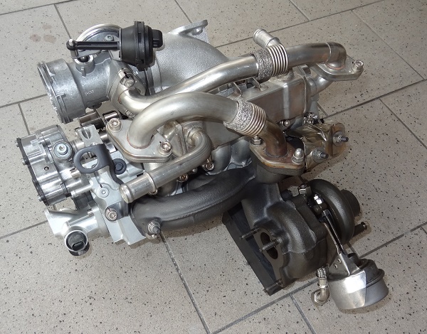

:wink: jen ventilové víko, bylo dole, vstřiky jsem vybzučel v ultrazvuku ..... atd

Tak jen resumé.
Vyčistil jsem všechno, co se vyčistit dalo. Většinou to bylo zdemontované a vyčištěné mechanicky a chemicky v ultrazvuku.
Po smontování a s novými filtry a náplněmi, je dýchání pryč. Nutně to nemusí být jen volnými cestami sání, na druhou stranu chyby jsem nenačetl předtím a ani teď. Tak či tak, jak tady někteří píšete, vyřešeno :)
