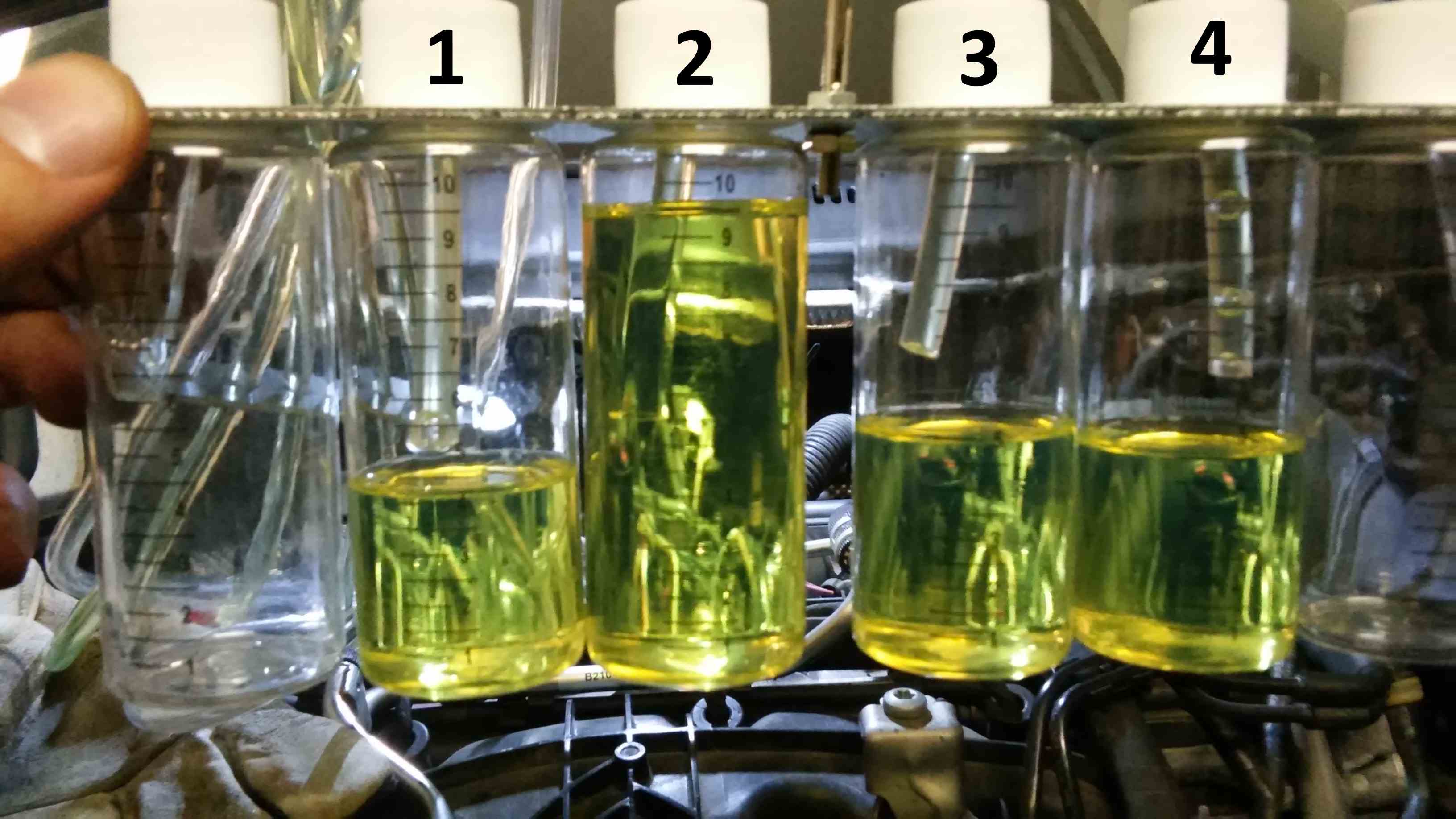

Udelal jsem test na mnozstvi nafty jdouci z prepadu. Z testu plyne (viz. obrazek), ze vstrik na 2 valci je na vymenu. Valce jsou na obrazku ocislovane od rozvodu k prevodovce, tj. nejbliz rozvodum je valec cislo 1.
Neni mi jasne proc diagnostika hlasila problem na 1 valci, ale test vstriku na mnozstvi nafty z prepadu ukazal na 2 valec? Ma to nejake vysvetleni? Setkal se uz nekdo s timto problemem?
Osobne se chystam vymenit vstrik na 2 valci, ten urcite nebude OK a uvidim, zda to vyresi i tu nahodnou chybu v pameti zavad motoru.

Já myslím že ta chyba na prvním vstřiku je elektrického rázu, ten druhý je mechanicky na odchodu
Takže bych sehnal dva vstřikovače vyměnil,nakódoval a je to..

Z 1 a 2 bych udělal jeden dobrý a koupil bych jen jeden

Ona je otázka, co to ve skutečnosti vstřikuje opravdu do válce. Přepady jsou jedna věc, množství paliva dopředu je věc druhá.
Jsem přesvědčený, že ten Misfire nebude elektrická závada.
Já bych oměřil (nalogoval) diagnostikou dávku paliva, a diference na jednotlivých válcích. To by také něco řeklo.
Můžeš ještě napsat něco k metodice měření, abychom si udělali představu, kolik zdvihů/vstřiků bylo potřeba na takovéto množství paliva?
Další co by bylo dobré, nakopírovat tam tu závadu komplet včetně okolních podmínek (stavů za kterých chyba nastala - nevím proč to skoro všichni vynechají).

Jestli jsou tam piezo vstřikovače, tak přepadový test nemá smysl. Ten se dělá jenom u magnet ventil.

tempest píše: 21 lis 2021, 08:48 Jestli jsou tam piezo vstřikovače, tak přepadový test nemá smysl. Ten se dělá jenom u magnet ventil.
Piezo vstriky tam podle me nemam. Je tam 03L130277Q, Bosch 0445110429, coz by mel byt selenoid - elektromagnet.

Sakul píše: 22 lis 2021, 10:44 @reesha poradis prosim? Porad nevim, zda mam vymenit jen vstrik na druhem valci nebo na druhem i na prvnim. Dik.
Vstřiky jsou solenoidové. Z logování je vidět, že rozdíly mezi válci jsou velice dobré.
Příště bych do logu ještě dal alespoň otáčky, klidně bych vynechal před-vstřiky a po-vstřiky. Spíš bych tam dal rail, ventil regulace množství na čerpadle a DRV regulační ventil tlaku.
roman1648 píše: 18 lis 2021, 08:41 Já myslím že ta chyba na prvním vstřiku je elektrického rázu, ten druhý je mechanicky na odchodu
Díval jsem se na to a do určité míry bych souhlasil s Romanem. Také mi přijde ta dvojka po mechanické stránce horší.
Ve zkušebním plánu na stolici mají ty vstřiky celkem velikou toleranci pro přepad, ale tady je to dvojnásobné množství, což mi také to přijde dost. Ale může ještě fungovat.
Ten misfire.. možná by to skutečně mohlo být elektrického rázu, s tím že je to krátké a el. závada se nezapíše. Jen bych to hned neviděl na vstřik. Zkusil bych zkontrolovat konektory na vstřicích a rovnou přihnul kontakty. Udělal bych to na všech vstřicích, na regulačním ventilu na čerpadle, DRV na railu a klidně na čidle tlaku v railu. A zkusil bych pojezdit.

Přesně tohle jsem nedávno řešil, sice to byl Fiat ale vstřiky Bosch takže v podstatě to samý...auto jelo na 3, pohnul jsem s konektorem a válec se začal chytat, tak jsem kontakty ve vstřiku trochu vyhnul a stočil a od té doby to jezdí, psalo to taky vynechání zapalování... (crazy)
