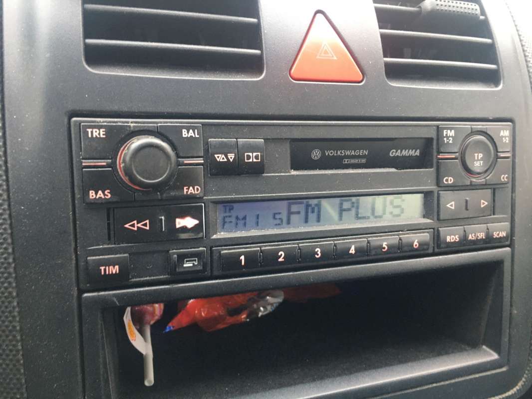

Mám tady autorádio GAMA ještě s kazetákem, rád bych ho zachoval ale zeptám se jde do něj nejak naimplementovat USB konektor

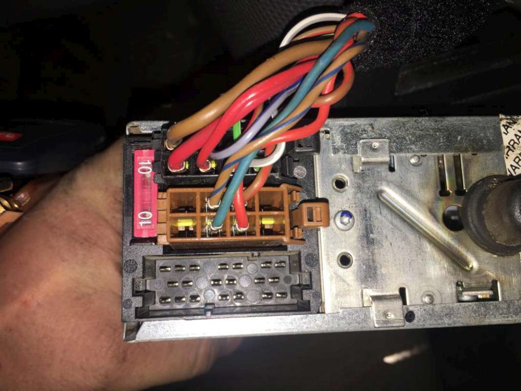

do týchto starých radii sa dala kupiť krabička ktorá simulovala CD-menič a dalo sa do toho pripojit SD karta alebo USB. Má to vstup na CD menič?

hm to nevím jen to co je na fotce

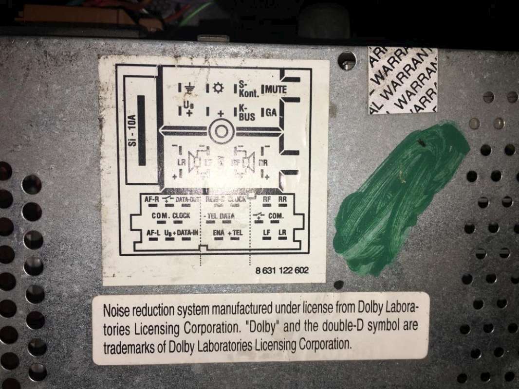

zde štítek

Ma vstup na CD menič. tady máš odkaz
Kód: Vybrat vše
https://es.aliexpress.com/item/459722074.html
maju ho aj v autovkelli ale za 2x tolko. Ono to vlastne simuluje CD menič nejake sem dával do pasatu a nikdo si nestažoval.
