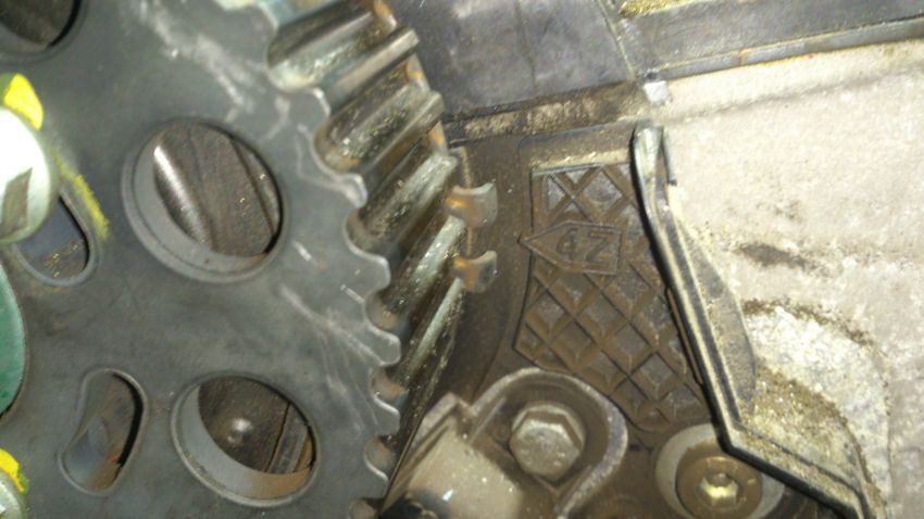

Tak jsem se pustil do rozvodů. Nasadil jsem aretaci kliky na značku. Pak aretační kolík na vačku hned zapadl. Jen na bloku motoru je šipka a má jestli to dobře chápu ukazovat do výřezu za ozubeným kolem vačky.
Viz obrázek tady z jiné diskuse:
userpix/35897_DSC_10751_1.jpg
A to mám úplně mimo, jak je to možné?

Jestli sedí klika a vačka na kolík tak rozvody budou ok, ostatně i synchronizace je -2,7.
Když tak nad tím přemýšlím, jestli se nešrotuje řetěz na pohon vyvažováku a olejového čerpadla.
