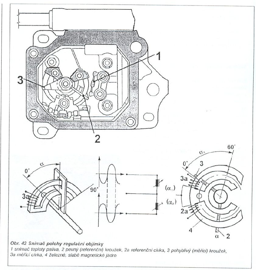

Hodím ti sem popis snímání - jak to má VW. Předpokládám, že tvoje čerpadlo to bude mít stejně. Ještě se dělaly starší typy s potenciometrem, k tomu ale nic nemám.
Otázka je, jestli to cuká jen tehdy, když to ukazuje diferenci a jindy jsou obě hodnoty shodné. Nebo to máš permanentně rozdílné. Pokud je to stále, jsem přesvědčený, že diagnostika jednu z hodnot pouze neukazuje dobře přepočtenou (jen zobrazení). Pokud je tam diference jen ve chvíli, kdy to cuká, tak bude chyba v té hlavě. Podle toho co jsi napsal to na mě dělá dojem, že tam 500mV pořád. :ninja:
Obrázek Obrázek
