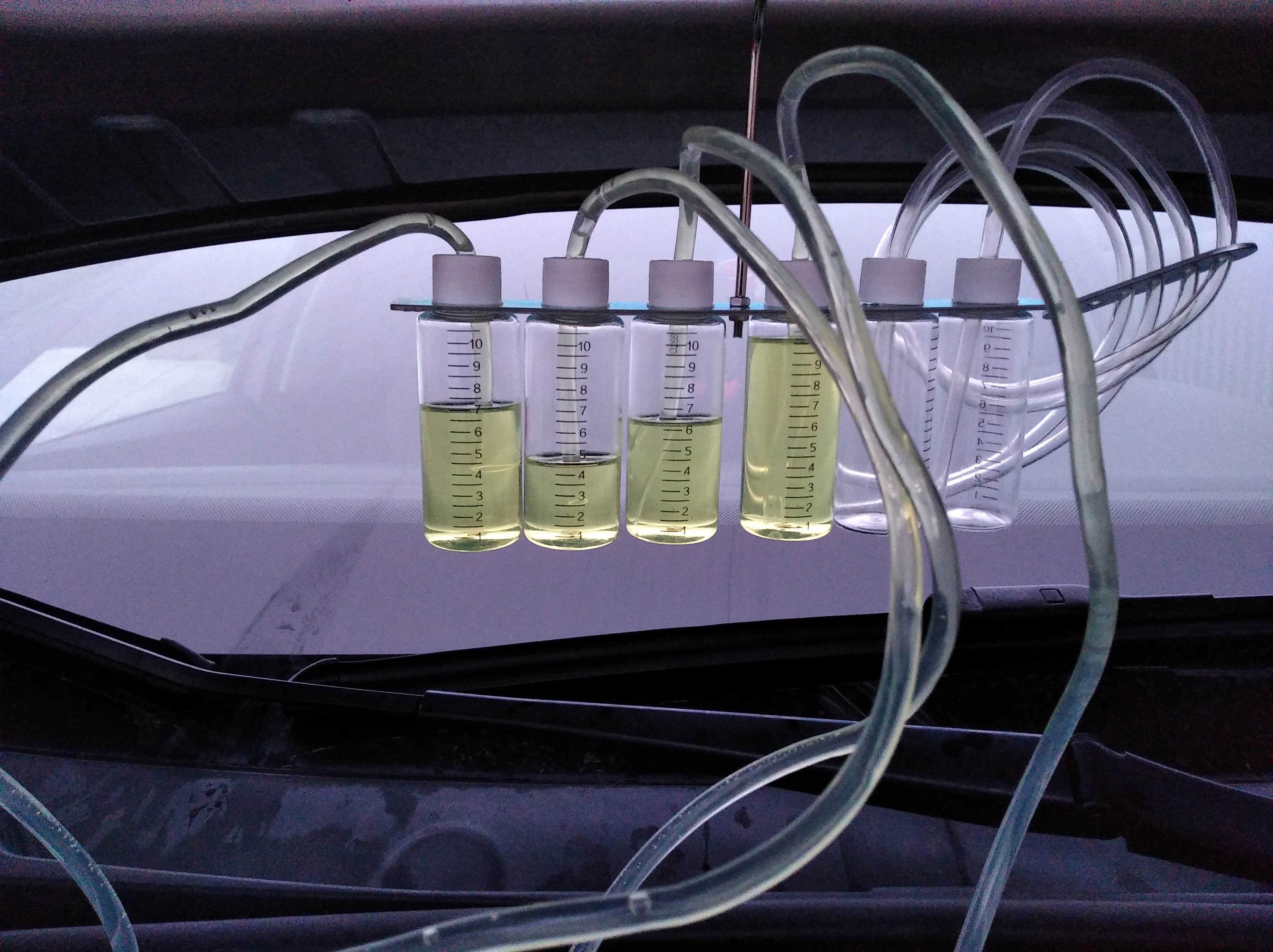

Chcel by som poprosiť o radu k vstrekovačom. Mám O3 1.6 tdi cr 81 kw cxxb motor s nájazdom 187000km. Auto má spotrebu cez 6L a to sa snažím jazdiť úsporne. Robil som kontrolu trysiek a multimeter mi na každej tryske ukázal 11ohm - je to dobré alebo zlé? Potom som urobil test prepadu viď foto. Okolo každej trysky je nafta ale hadičky sú suché. Myslíte, že je treba vymeniť všetky 4 vstreky? Prípadne dajú sa repasovať? Označenie vstrekovačov je 04L130277D. VCDS nehádže žiadnu chybu. Ďakujem za každú radu.

Ako to dopadlo podarilo sa ti to vyriesit ? Mam presne to iste Octavia3 1,6 TDi 81kw okolo vstrekov hore je nafta noe bela ale vidiet ze je niekde daka netesnost ,prepady su ok ,na volnobeh obcas nekludny chod najazd 208tis km a spotreba fuuuu tak ako 2,0TDi a mozno viac ako 2liter dialnica 130km/h 6,2litra az 6,7 litra na superbe 2,0TDi ta ista trasa SK -Taliansko 1700km spotreba superb 5,1litra az 5,6litra . Diagnostika bez zavad
Mate niekto dake riesenie idem teraz davat rozvody po 210tis tak ak mate dake napady radte

Tieto prepady natiekli za kolko minut alebo sekund prosim ta? Dakujem za odpoveď
