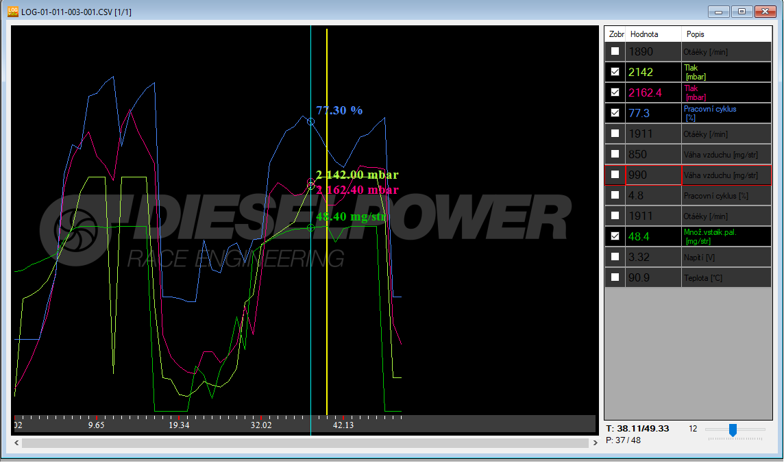

Zdravim mam otazku prevazne pre vlastne ucely koli uceniu atd som si spravil vlastnu mapu ano vela ludi ma zje za to co robim atd atd avsak chcem vediet komplexnejsie veci.Problem taky auto ako take ide voci original o nieco malinko lepsie avsak citim ze to auto chce ist ale nevyda taky tlak ako je poziadavka vid log https://uloz.to/tamhle/FZrHRdMsiRJ5#!ZG ... EwIzEuZN==
poziadavka v spicke je 2560 v strede logu je medzera nakolko som radil medzi 4-5 a bola ostra zakruta potom opat full.
Nafty je tam az az az avsak preco nevytlaci viac? Limitery som testoval este nie priamo v aute a bez zmeny naftou to urcite neni nakolko jej tam je dost uz ma napada len n75? ze by to neregulovalo ako ma? To jedine som v mape neupravoval a ine ma ani moc nenapada budem sa opakovat som totalny zaciatocnik kde chcem pochopit jednotlive veci a poskladat si chip pre seba a zaroven sa ucit trosku ☺ popripade mam aj mapu ked by sa niekto velmi nudil a chcel vydiet co som za katastrofu zladil

Dnes som skusal prehrat takmer celu mapu co ma kamos v chipnutej 66kw kde turbo mu pekne zabera ovela skor s vacsim zatahom a bez zmeny.Stale tam mam absolutni tlak 2180 poziadavka 2560 aj ked je tam druha mapa na turbo nechapem kde robim chybu ano viem 2560 je smrt pre to turbo preto mam svbl limit na 2350 lenze nechapem aj ked v target boost mam na 2300 v strope a v limite boost 2325 tak ten tlak tam proste nenatlaci turbo nehuci ziadnu netesnost som nespozoroval vaha v 2000ot cez 1200 cize ok diag cisty MAP senzor kolko ma rozsah predpokladam ze by toto jemne zdvihnutie mal zvladnut.Ine ma uz nenapada

Díval jsem se na ten log a vůbec to neodpovídá tomu, co píšeš.
Požadovaný turbo tlak (zelená): 2193mbar
Skutečný turbo tlak (červená): 2560mbar ve špičce, jinak se snaží dohonit požadavek
Jestli to dobře chápu, tak jsi otočil požadavek a skutečnost

Tak to som dobrý blbec potom ze som si myslel opačne.Cize to tlači v špičke viac lenže je zaujímavé že ozaj pri 1900ot zhruba som dával boost limiter na 2300mbar keď fuka na 2500 mbar je niečo potom zle avšak čo.Dlohodobo to turbo určite neprežije.Ale čím to je poprípade môžem dodať screen mapy v tých limitoch bol som v tom ze pokiaľ v limite dosiahne hodnotu tak je to horná hranica cez ktorú nejde a snaží sa zregulovat s požiadavkou ale takýto prestrel som necakal

Nevím o kterém boost limiteru se bavíš.
BOOST limiter je pouze limit pro nastavení požadované hodnoty. To ale neznamená, že turbo nemůže tlačit víc. Jedná se o PID regulátor, který se snaží zregulovat skutečnou hodnotu podle požadavku. Pokud je špatně nastavený, bude to mít velké přefuky, popř. nedosažený tlak, bude kolísat apod.

Je vôbec nutné upravovať PID so sériovým turbom ? Toto vidím skôr len na N75 popr. nejaká mechanická závada (netesnosť, zatuhnutá regulácia).
Vyšší tlak robí aj odstránené EGR (ak je preč), a zas sme len pri N75
