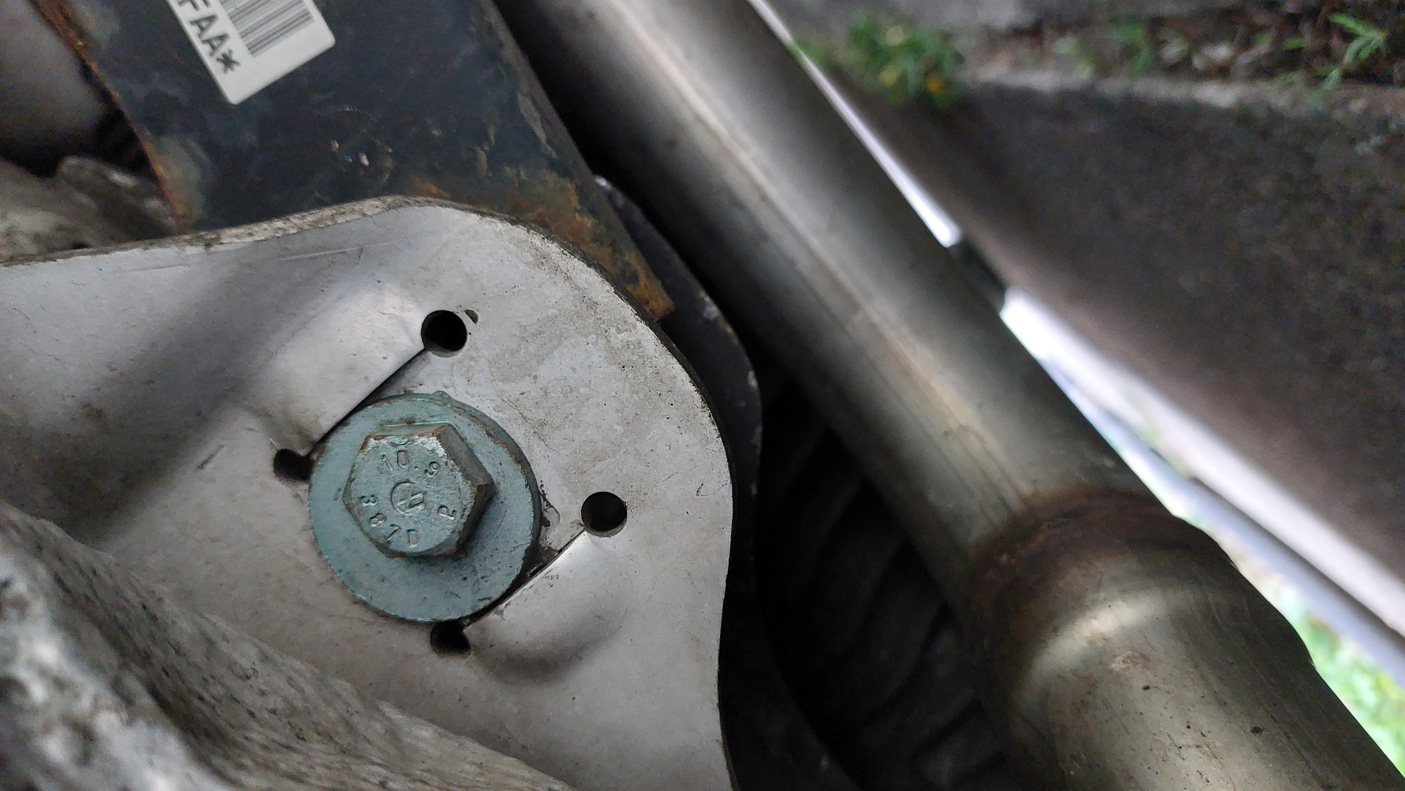

Cau.Menil uz nekdo ulozeni na zadni naprave u octavie 2 4x4?Jde mi o to ze jak je rameno ktere drzi pruzinu tak uprostred ty exentry jsou zarezle a nejde to na geometrii seridit.Musim napravu popustit abych vytahl ten exentricky sroub? Zavazi tam dno rezervy.Kdyz se bude to rameno demontovat tak to uriznu ale jak tam dat ten sroub novej zpet?Jak to delate vy? Diky pozice 8

Šroub dáš pak z druhé strany. Blbý jsou excentry na odklon. Ty nepůjdou zaručeně taky a k těm se nedostaneš. Takže buď to seřídit jen sbíhavostí a odklony nechat tak a nebo tu nápravu vyhodit ven. Nebýt to 4x4 tak je to práce na chvilku.

Diky za cennou radu me jde o ty spodni ramena.Nebude to mit nejakej vliv na funkci kdyz ty srouby budou z druhe strany?

Neboj Jaromíre. Na funkci to nebude mít vliv.
To jako na funkci rostlináře?
Na tu určitě ne. :D
Klidně to dej obráceně, budeš potřebovat flexu 125mm s novým kotoučem, mezi ramenem a napravnicí je místa dost aby se to dalo vyřezat, silenty dej nové, stojí pár korun, hlavně si prvně vyvěs pera ať ti to nevyliská.

Na rostlinare to funkci mit nebude 😀 ale na tu druhou asi jo.Je tam vyrez na ten sroub kde je ta ovalna podlozka co je na tom sroubu.Nebo je to tak i na druhe strane kde je matka? Sroubb vypada sice nove ale zdani klame

Ten samý výřez je i z druhé strany.
