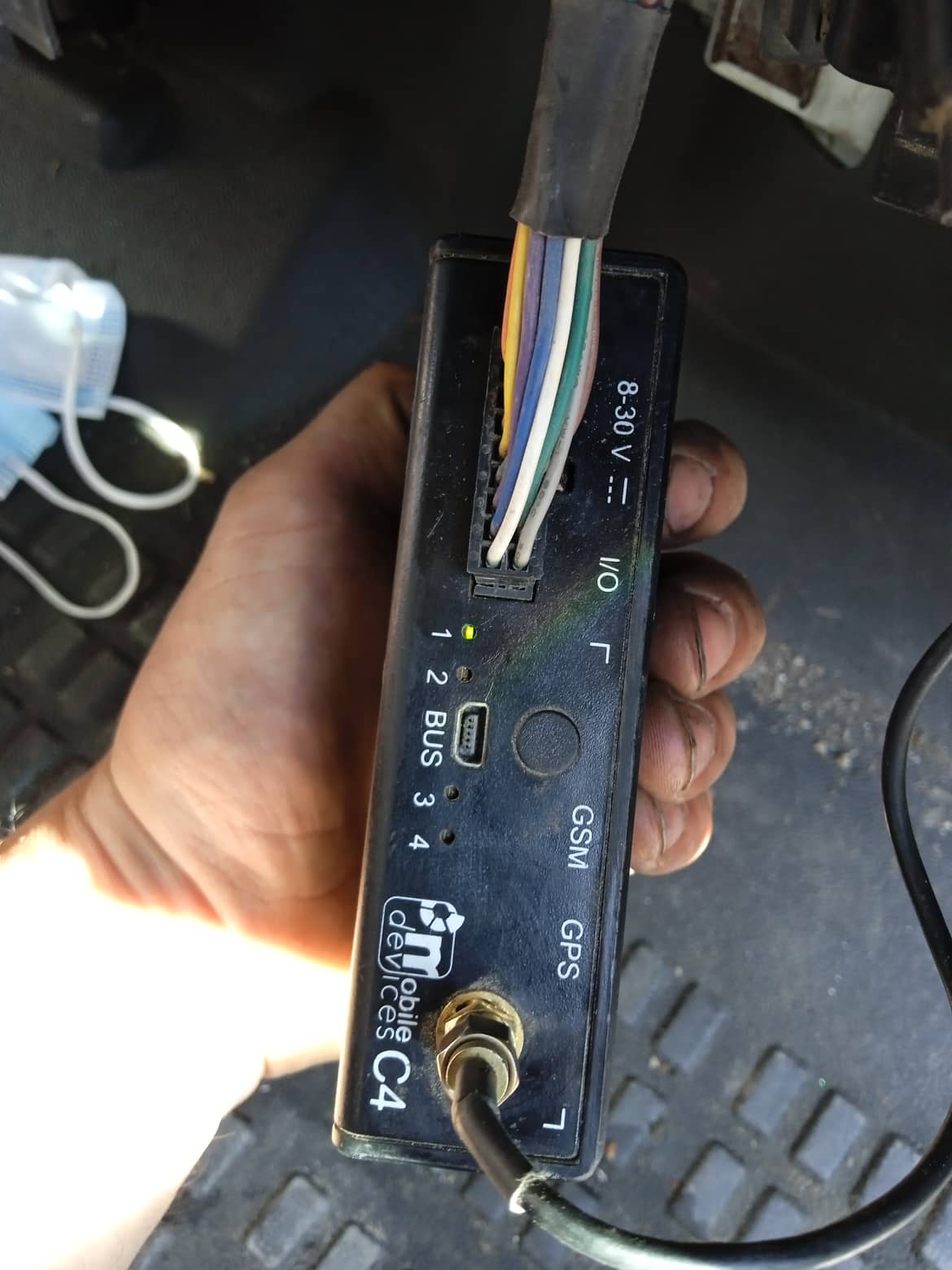

Ahojte, znami kupil auto je tam namontovane akesi zariadeni GSM GPS lokator a blokuje to aj štart..najprv to štartoval tak že ked netočilo štarttrom pohybal kablikmi od tej externej RJ a naštartovalo a bol klud :roll: Teraz sadol do auta otočil klučikom plesk rana a kontrolky nezasvietia ,,diag Not connect, zamykanie na DO nejde a milion ineho(poistky udajne pozrel všetky ale overim ich ako prvé) otázka riešil niekto odstranenie podobneho druhu ,chcel by som nechat povodnu origo kabelaž a toto dat preč ešte ma napadlo ked som to bol raz diagnostikovat kvoli inemu problemu pisalo kumunikaciu ECU s imo zavadu kod / znenie už presne nepamatam. DAkujem.

u těchto zařízení je i spousta lidové tvořivosti a vynalézavosti, to musíš drátek po drátku a uvést do původního stavu ;)

dnes som to dobeda dal,, :D Kto montuje tieto systemi by mohol trochu pečlivosti vynaložit spoje "alias zatočene kábliky v izolepke" (noteeth) a sranda može začat už šo štartuje zamyka....zoxidovane spoje , fastony postlačane kombinačkami a rozne ako si spomenul kutilske riešenia ale ide to spolahlivo už, dufam bude stym klud už :D
