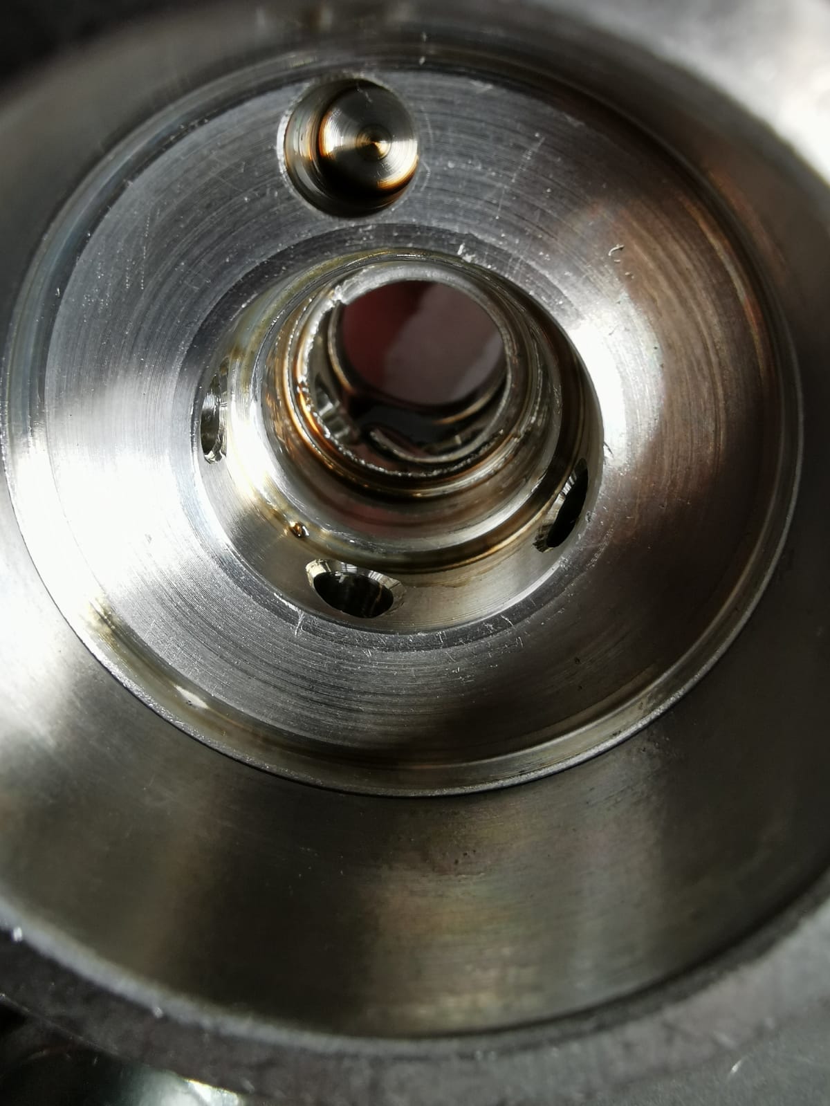

Ahoj, přijelo auto s chodem motoru jak pumpa na sračky, na diag. signál vačky mimo toleranci, tak asi vytahanej řetěz nebo skočený. Tak nový rozvody, olej atd. Po startu krásný chod , ale jen do doby než se natlačil olej, pak zvuk takového cvaknutí a chod motoru zase nahovno . Dotaženo vše na moment a nové šrouby. Tak přemýšlím co se mohlo stát, kontrola starého nastavovače a tam je jakoby vyškubnutej vnitřek směrem od vačky ke šroubu přikládám foto stalo se to včera večer, tak ještě nebyla kontrola nových rozvodů. Je možné aby tlak oleje nějak škubnul s nastavovačem, kdyby odešel regulační ventil, nebo něco takového? Kurňa skoro jsem nespal, Díky,, Tak teď mi synek říkal že po prvním startu ráno zase šel motor kultivovaně, než se natlačil olej.!

a ten nastavovač se měnil při rozvodech?
