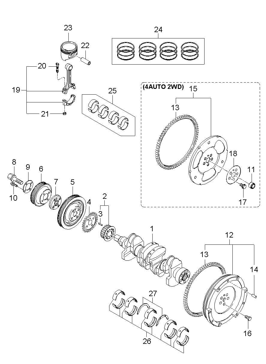

Diletante, ještě dotaz...ať to neshazuji zbytečně...teď jsem se dopátral, že ty motory mohou mít dva systémy uchycení rozvodového kola...údajně některé mají klínek a z výroby byl použit příliš měkký šroub (poznatelný dle stříbrné hlavy), který v rámci servisu pak měnili za tvrdší, kalený, černý...ten původní se prý natáhnul a pak povolil a pak došlo k vyžvejkání klínku a pouzdra klínku a toho kola...pak to inovovali právě na ty dvě zfrézované plochy...neměl ty jsi ten problém u toho "neupraveného" systému? Já to mám takhle viz obr

V podstatě tohle by se muselo rozžvejkat

Mrkni na to shozený to máš hned, pokud je to bláto,vyvaklaný to klidně být může a 2mm na klice už na poloze vačky udělají sakra dost

Není to moje fotka, ale asi nějak takhle
https://www.hyundai-forums.com/attachme ... pg.427901/
Příčinu jsem nezjistil, podle mě buď málo utažený po rozvodech, nebo měkká klika anebo ten šroub, jak jsi zjistil ty. Ale stopro to bylo tohle provedení. Taky mi to přišlo nemožný, dokud jsem to neviděl sám

Re: Přidřená vodní pumpa
To je teda zajímavé, bývalý problém vymlácené drážky se objevuje opět v jiném kabátě. Samozřejmě je to patrně chyba montáže , popřípadě sračka šoub , který ten styk drží. Pamatuji u starších dieselů Fiat, kde tímto způsobem byl pohon olejové pumpy, které se tak oklepalo až se to protočilo a motor přestal mazat. Tady je zajímavé, že právě po té zátěži dalším řemenem se změnilo časování a motor netáhl..Jo, narušená synchronizace je vždy průser.. :)
