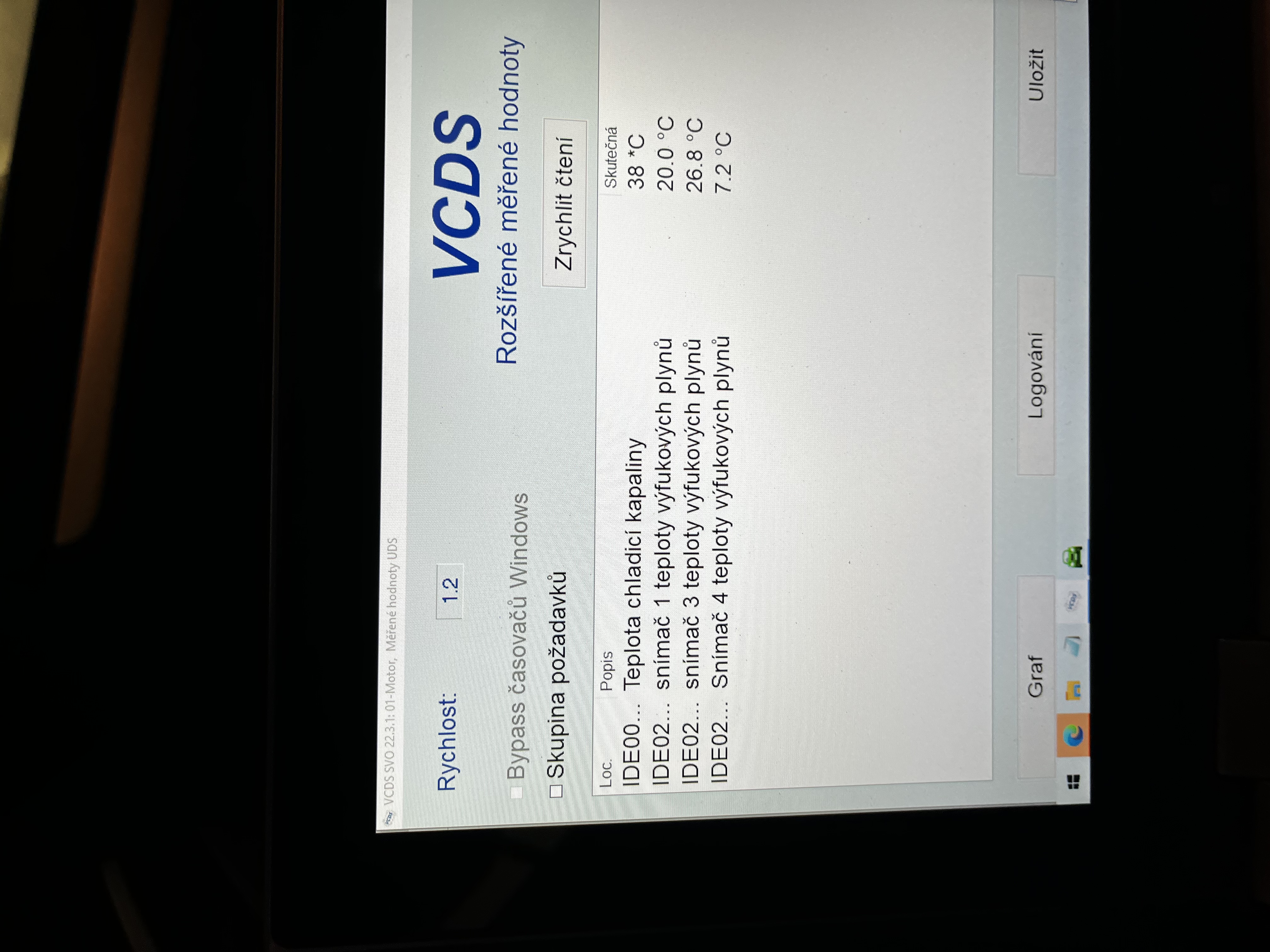

Teploty se zdají být normální….

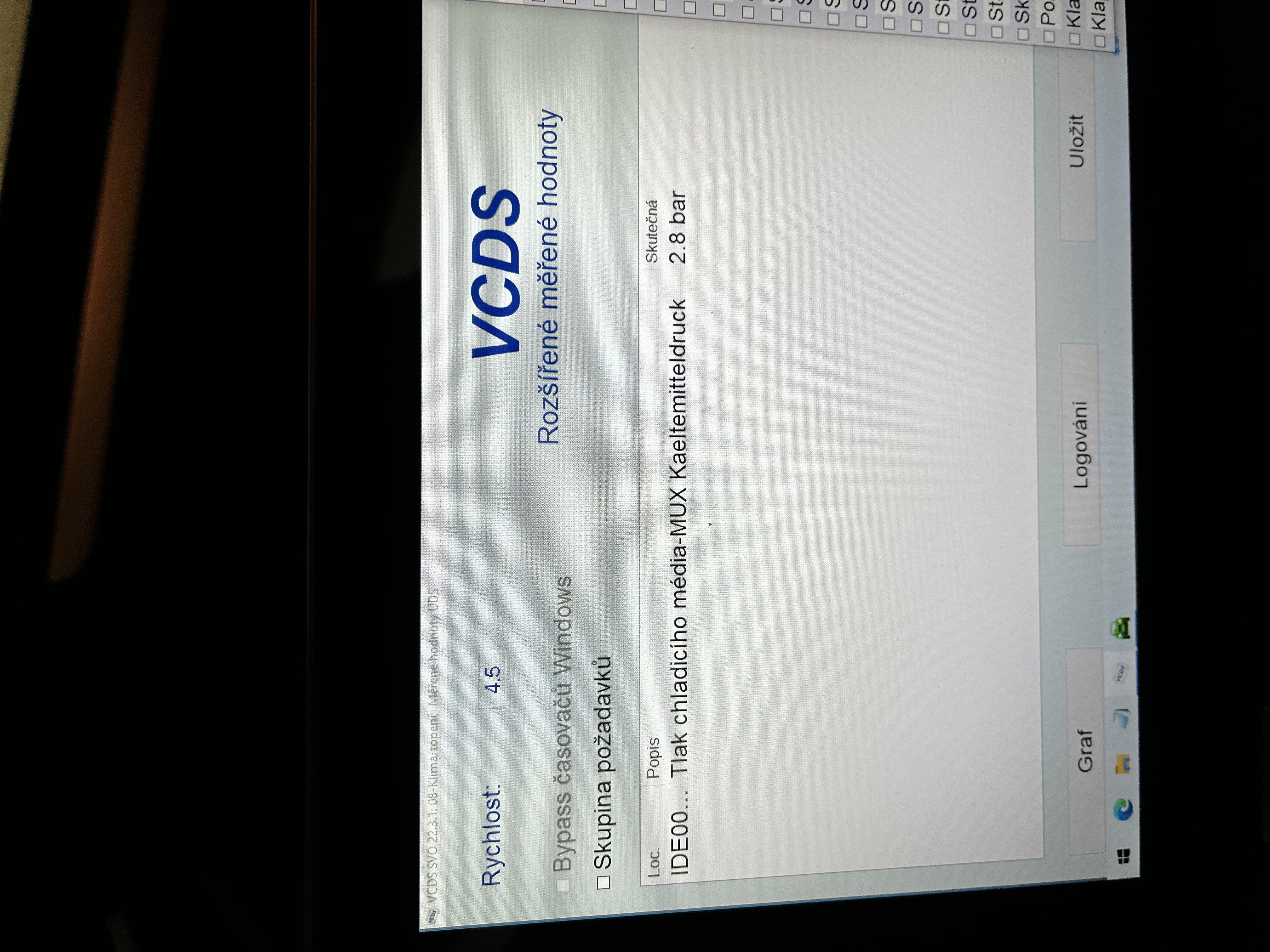

Jak to myslíš?jako tlak?
Klima mi normálně chladí,sice mi někde lehce uniká,ale to chci řešit až na jaře…
Před 14ti dny jsem jí doplňoval a hned po naplnění to stejně dělá zas…
Zkusím se ještě podívat jakej tlak ukazuje plnička(nízkej a vysokotlakej)…
Jen mě zaráží ten tlak v diagnostice 2,8bar,ale jak jsem psal nahoře dneska jsem napichoval tourana a ten měl jen 1,8bar a nic mu to nedělá….
