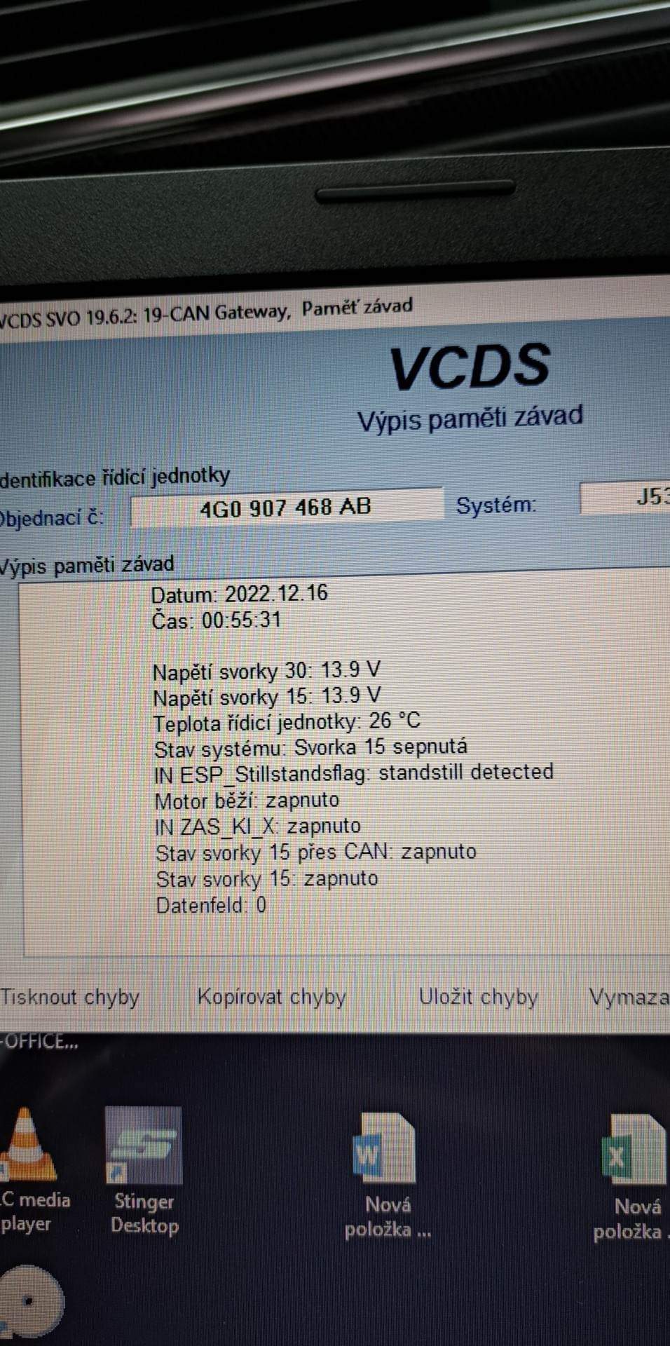

Ahojte prosím Vás nestretol sa niekto s týmto problémom? Ide o alternátor ten dobíja 14,2 V... Diagnostika :motor- chyba J533... Can gatway komunikácia s alternátorom. ( Chyba j 533 sa nedá vymazať) (a ta chyba komunikácie ide vymazať ale po štarte je tam znovu .)

Čo môže byť zlé v alternátore? Ak dobíja... Tak jedine regulátor... Veď v podstate v "ňom nič nieje" okrem obalu stator rotor vynutie a diódy a ten regulátor...

alternátor je po linu, proměřit vodič linu z alternátoru do gateway

Takže skúsiť premietať kabeláž... Alebo vymeniť regulátor? Čo je jednoduchšie... 😁

Rozhodne začni promerenim
