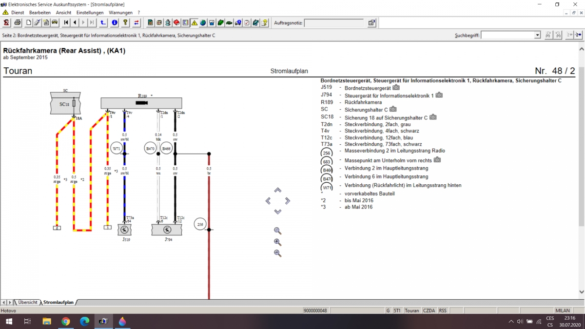

Ahoj ..meměl by jste někdo prosím schema zapojení parkovací kamery na TOURANA 5T -chtěl by si ji dodělat a nevím jak ji zapojit ...
Díky moc ...

Wiring Diagram:
RED - +12V constant
YELLOW - reverse light signal
BLACK - GND
Video Signal:
(QUADLOCK connector head unit) - 8X0 035 447
PIN No. 6 - transparent wire
PIN No. 12 - black wire
minuta na googlu
pokud máš highline tak tam je navíc už jen canbus.
svazky pro highline i low line,případně kamery mám skladem

Re: Parkovací kamera TOURAN 5T 2016
10490624 - On-line programovani nedokonceno
Kamera nejde ani nakodovat,a při zpátečce mám černou obrazovku .
Nevíte co s tím ..?
Nevíte co s tím ..?
nutné udělat parametrizaci, nelze přes VCDS.. udělám Humpolec
776200941
