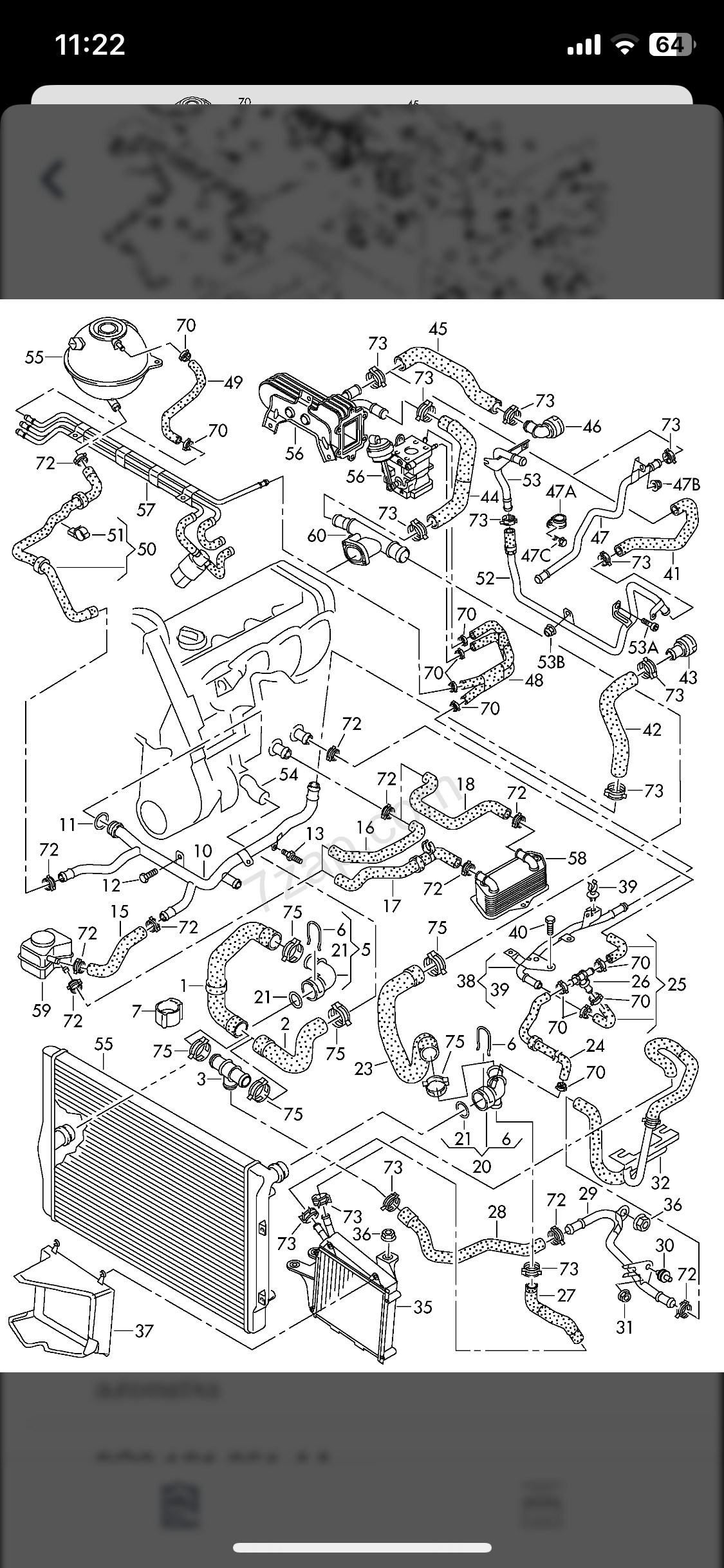

Chalani ako vypustiť chladiacu kvapalinu s Passat b6 2.0TDi BKP? Je tam nejaký vypúšťaci srob alebo ventil, každý mi radil odpoj spodnú hadicu len tá tam neni je len vrchná a na druhej strane asi tak v strede.

hadici. Ventil tam není

Ale ktorou hadici

tu spodní na chladiči. Z chladiče všechno nevyteče, to bys ho musel vyndat

Myslíš tu spodnú čo je akoby v strede na obrázku na ľavo?

Nejlepší je rozpojit to na různých místech ale nikdy to nevyteče všechno,nejvíc asi když se dělají rozvody a vycukne se vodní pumpa
