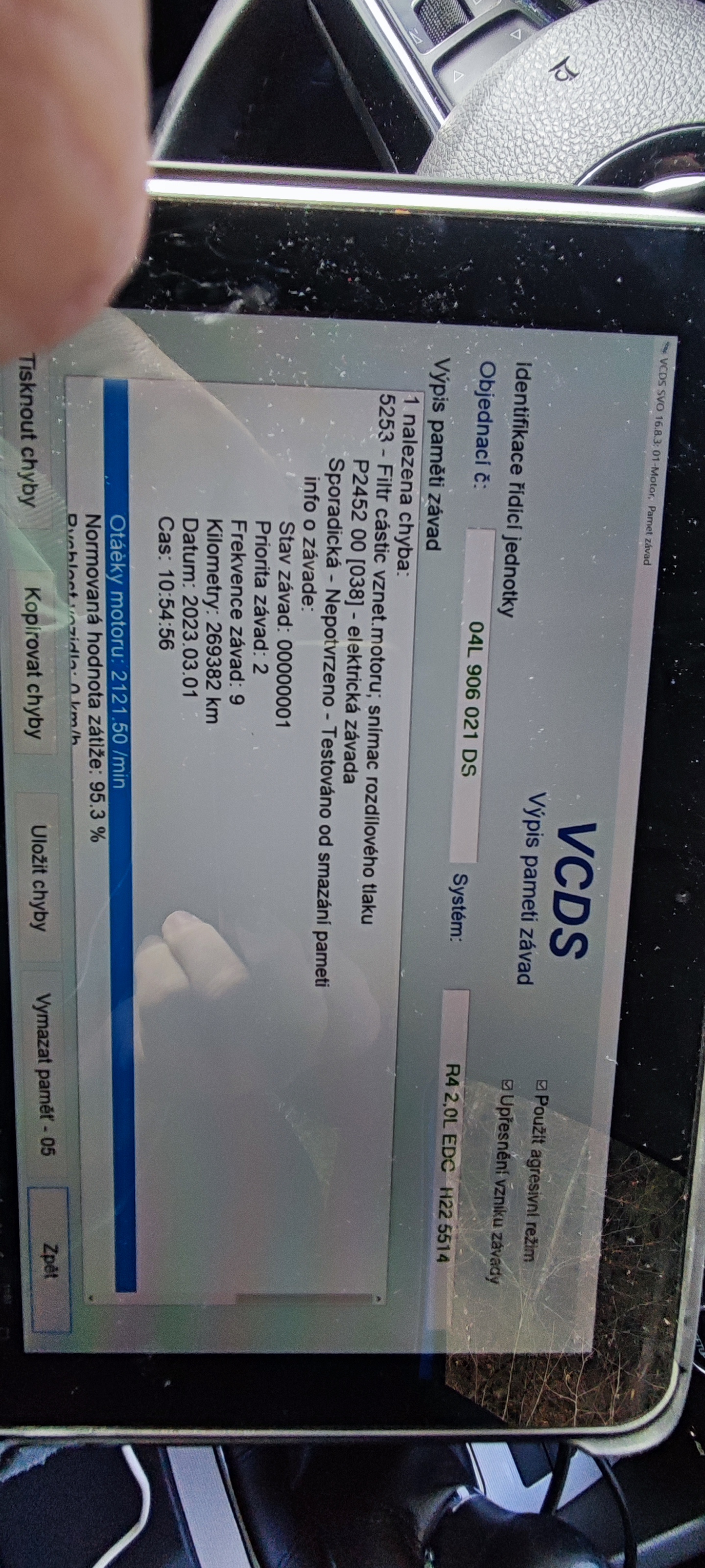

Zdravim potrebujem poradiť nestretol sa niekto Octavia mi spadla do nudzaku a počítač píše filter pevn.castic snímač dif.tlakov a ešte nevierohodna funkce aj elektrické čerpadlo chladenie skrat na kostru poraďte čo bude príčina ocktavka neťahá dik za info

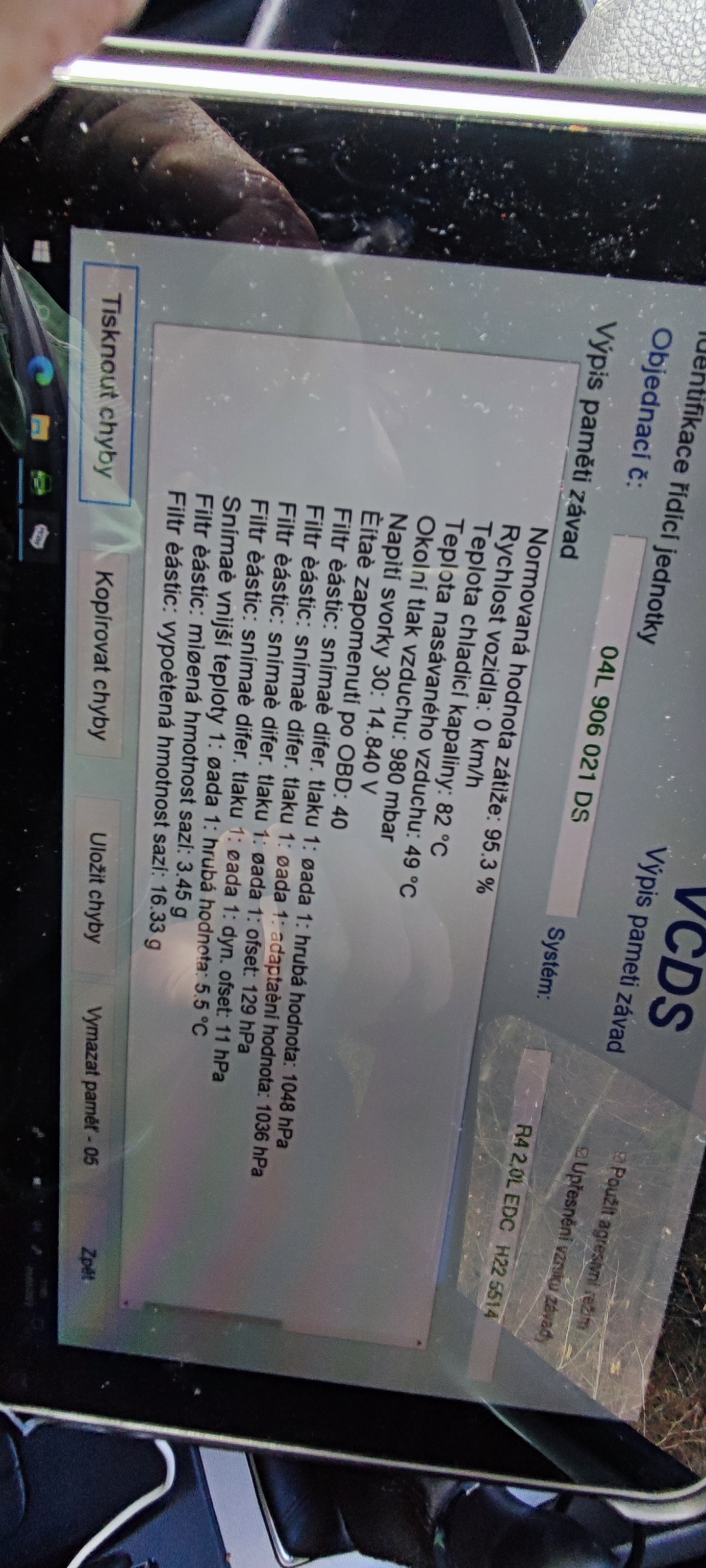

Nepíšeš nic konkrétního, kolik má auto najeto, jestli jdou chyby vymazat nebo hned skočí zpátky, co je v měřených hodnotách...
Diagnostika není opravdu jen o vyčtení chyb

Má to 270000km chyby ide vymazať ale po určitej jazde sa vrátia späť myslím rozsvietenie kontrolky motora robí to čerpadlo lebo ten snímač dif.tlakov aj keď nesvietilo nič raz to išlo do výkonu raz nie ale [

Elektrické čerpadlo chlazení rozsvěcuje kontrolku ale není v nouzi.
Senzor diferencniho tlaku rozsvěcuje kontrolku a je obvykle důvod nouze když vezmu tyto možnosti

Vyměň ten snímač
