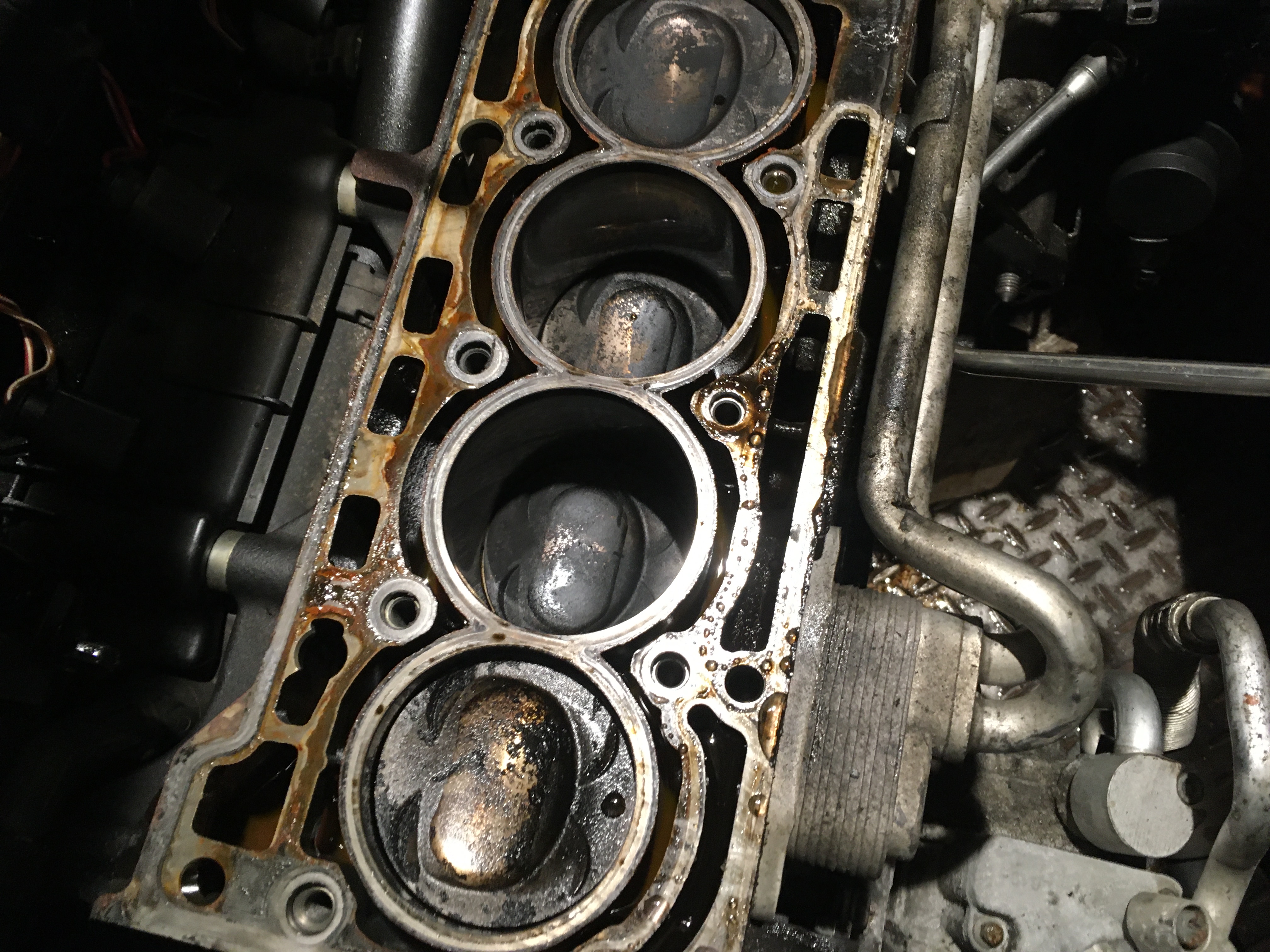

Ta klika je opravdu 21mm 12ti hran a ta ojnice 9mm mi pomůže. Já mám sadu až od 11ky tak vím co dokoupit. Díky pošlu pak fotky. První válec mám zavalenej olejem.

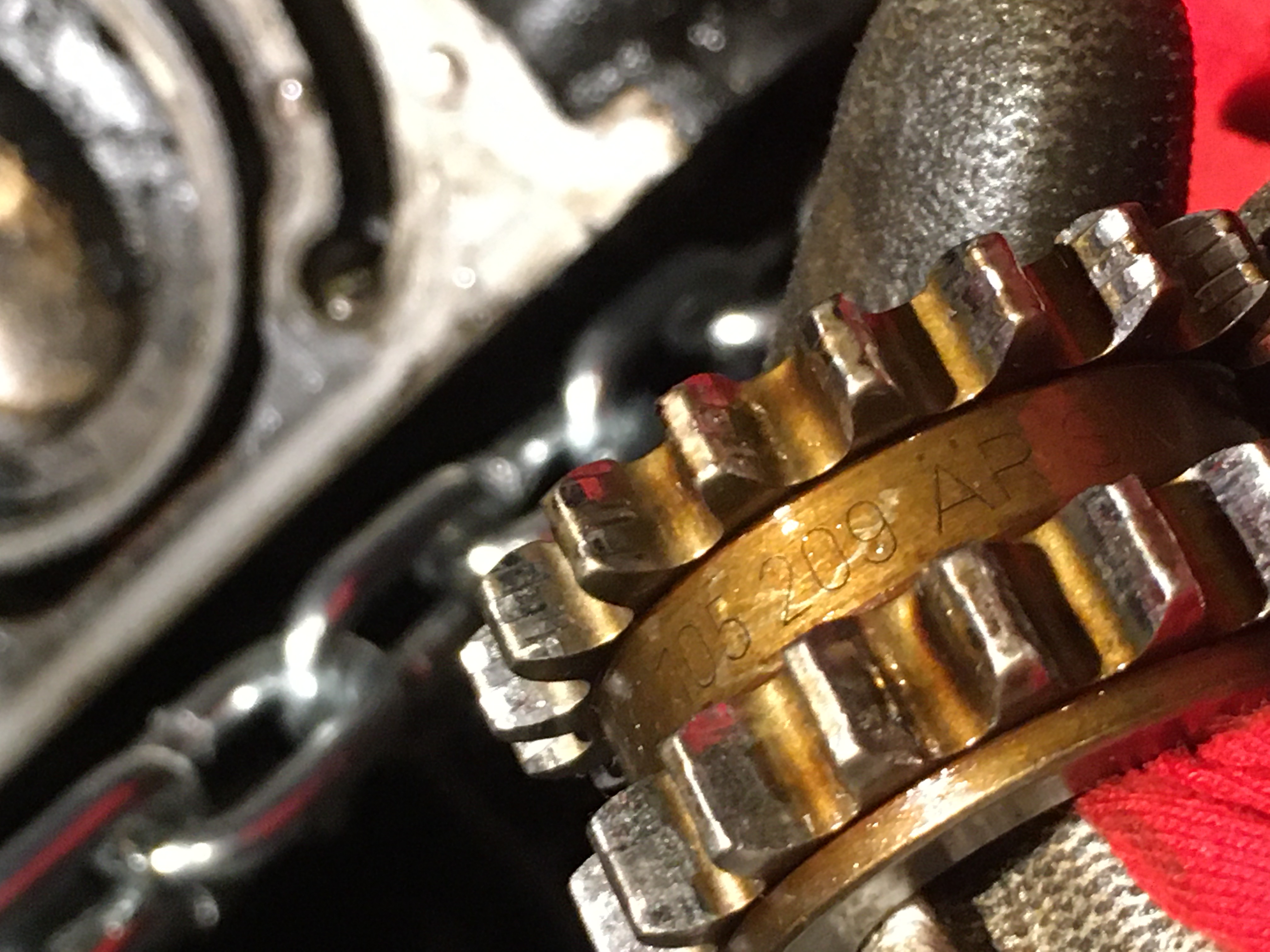

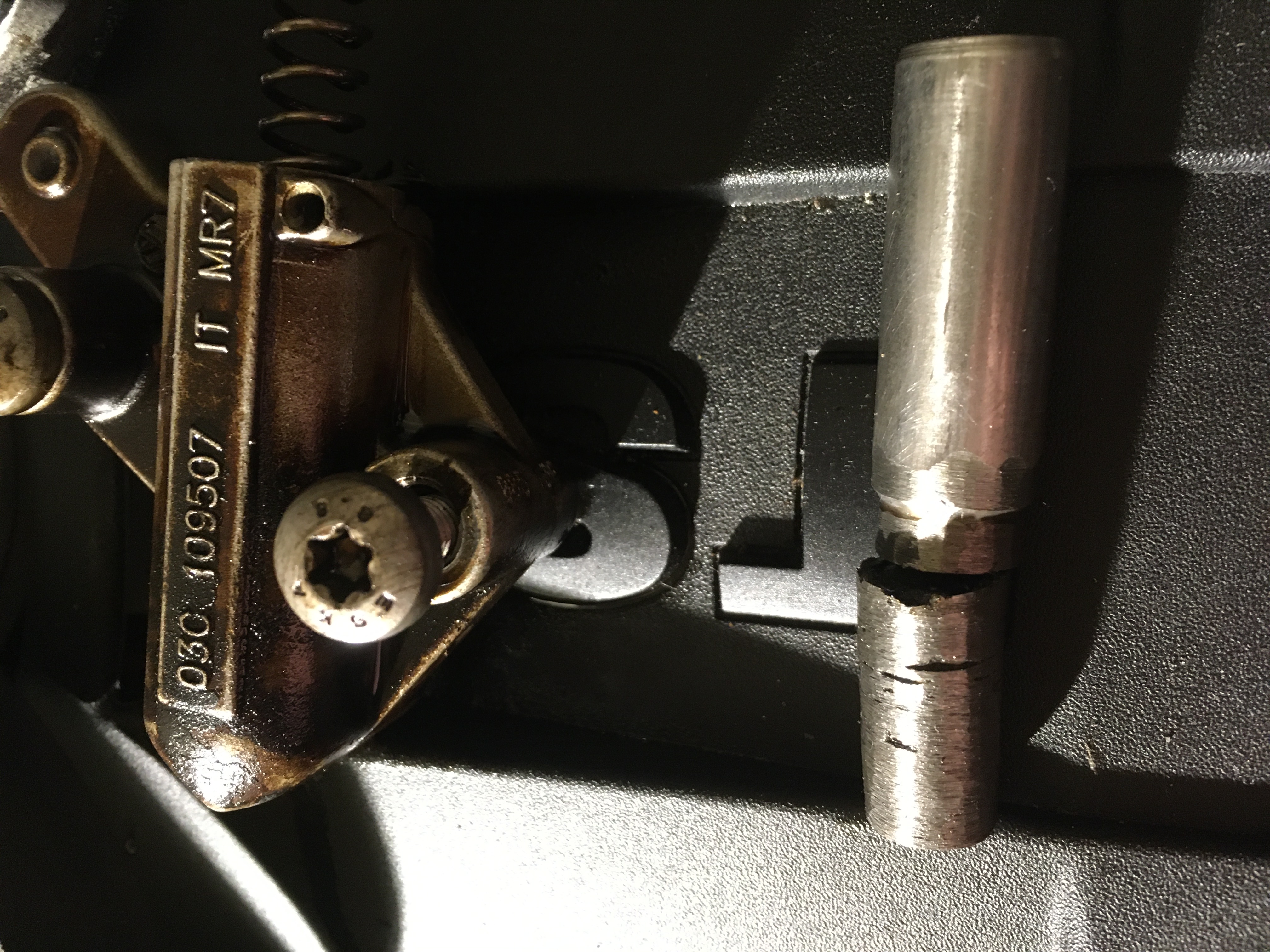

Slíbené foto. Někdo dělal revizi napínáku po domácku, ale praskl asi až když mi upadl na zem. Auto jelo na tři. Písty teprve vyndám. Mám trochu obavu o modul vaček. Ta výfuková jde dost těžce otáčet oproti sací. Nesetkali jste se s tím někdo? Sítko v hlavě také nic moc.
....320cd
Příspěvky: 20493
Re: 1.4 TSI - motor KO
TVL to fakt hlava nebere, někdo navaří šponovák jak kdysi na žigulíka :roll:
Vytáhni ty vačky ven z toho modulu a omrkni jestli není nějaká přidřená nebo tak, pokud ano, je třeba to vyřešit jinak se tam bude ztrácet tlak oleje a nebude to fungovat..
