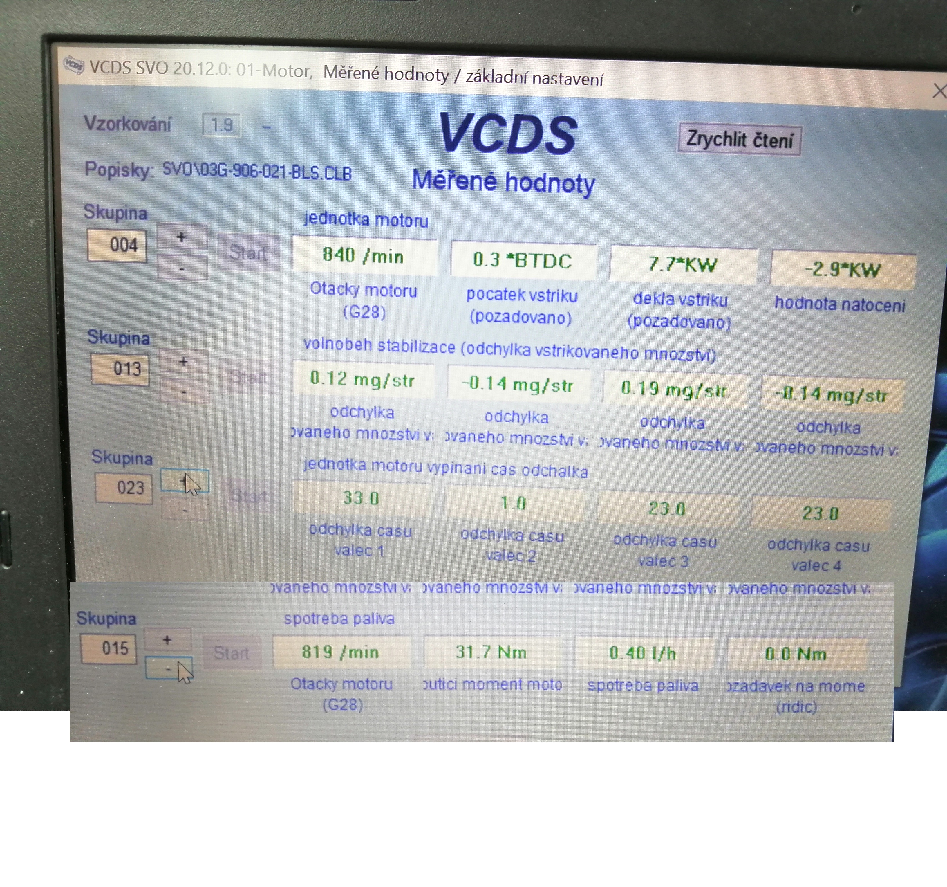

Zdar...po výměne rozvodu jsem auto normálně nastartoval,ale druhý den už to šlo těžko že jsem vůbec nastartoval.VCDS mi píše chybu : 000833 - snimac polohy vack./klik.hridele (G40)..Tak jse rozvody sundaly proběhla výměna čidla za nové a kontrola rozvodu.VCDS už chybu nepíše,ale co říkáte na skupinu 4 hodnota natočení není moc vysoká na Octavia 2 TDI PD 77 kw BLS motor.Sice spotřeba na volnoběch je 0,5l/h ale dnes jsem najezdil asi 100 km a pruměrná spotreba byla 7.4 l a zdá se mi,že na volnoběch není motor tak klidný jak před výměnou.

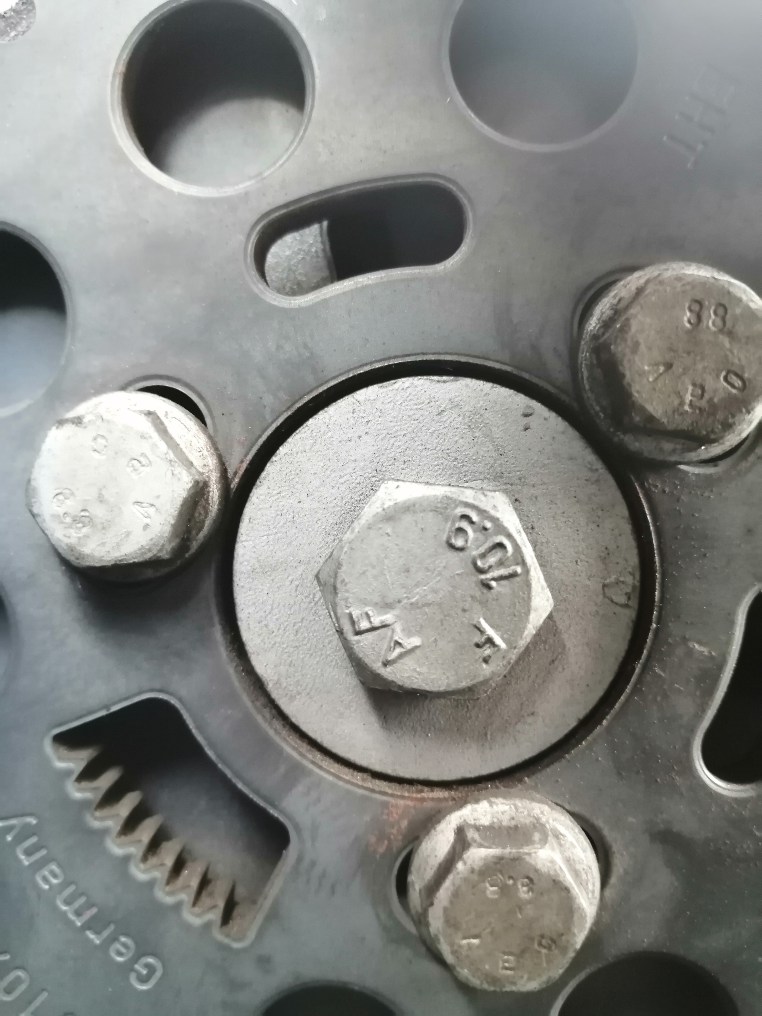

v akej polohe su tie 3 sroby na kolese vačkového hriadela v tych ovalnych otvoroch? daj foto

foto

skus ich dostavit malinko do jednej alebo do druhej strany, malo by to ist lepsie, je to taka zabavka, ale urcite sa ti chod zlepší, rozvody si robil na prípravky?

nemusis presne s tym sa moc netrap, budes pocut ze ten motor ide pravidelnejsie, pokojnejsie

tak budes vidiet že ten motor nešklbe, ide pravidelne a nakoniec ti VCDS ukáže lepšiu hodnotu ako -2,9

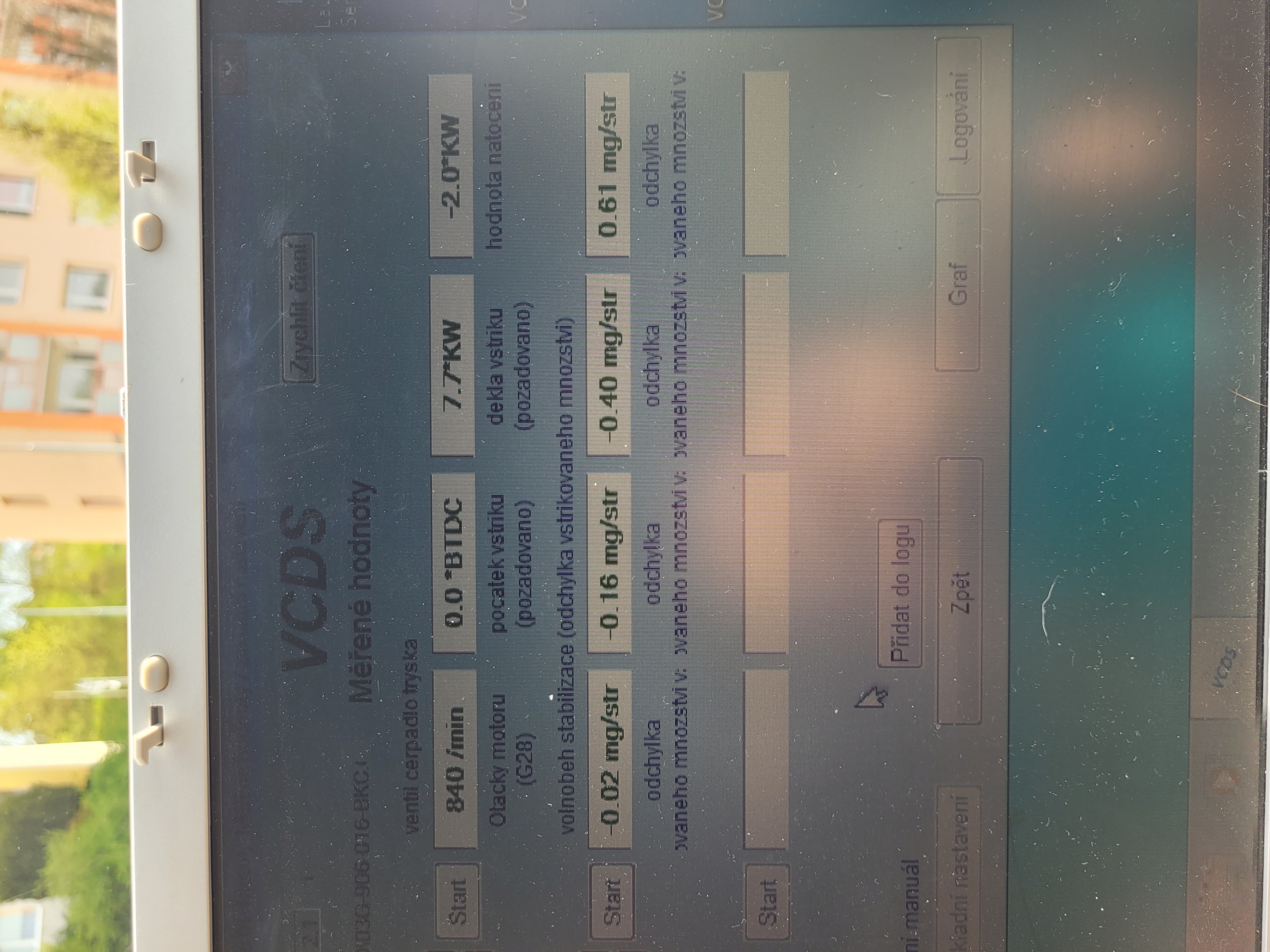

Zdravím, je to v pohodě.
Octavia 2 1.9 tdi 77kw bxe
Spotřeba na volnoběh 0.7 l .
Studený i teplý starty na brnk.
Za kvalitu foto se omlouvám, děkuji za odpověď

ako sa to vezme, islo by to doladit, z 0,7 na 0,6/0,5/ skusit dostavit vstrekovace a skontrolovat vačkový hriadel

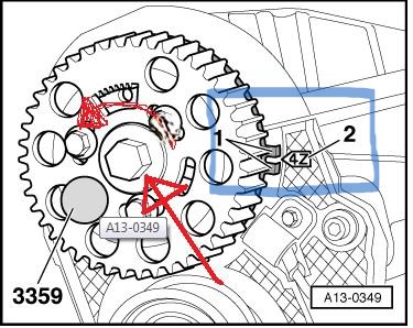

Dělal jsem prvně rozvody na OII, BMM, na přípravek. Trochu to nesedělo, musel jsem malnko korigovat vačkovým kolem, abych tam dostak kolík, byly to desetiny mm. Ale chci se zeptat, je zásadní, když nesedí značka ve výřezu, na obrázku pozice 1 a proti 2 (4Z)?(červených šipek si nevšímej, převzal jsem obrázek) Jsem vačkovým kolem tak o zub výš. Ale jak píšu, moc jsem s tím nehýbal. Zkusil jsem to protočit rukou na klice několikrát dokola a pak to i 2x natočit, auto vrčelo, dlouho jsem ho ale trápit nechtěl jenom s podepřeným motorem. Tudíž jsem se ani nemrknul na VAG, na hodnoty.
Takže, je to zásadí problém v nastavení rozvodů? Dřív než to zakrytuju a složím...
Díky za odpověď.

Pokud ti sedi pripravky,neres to.
