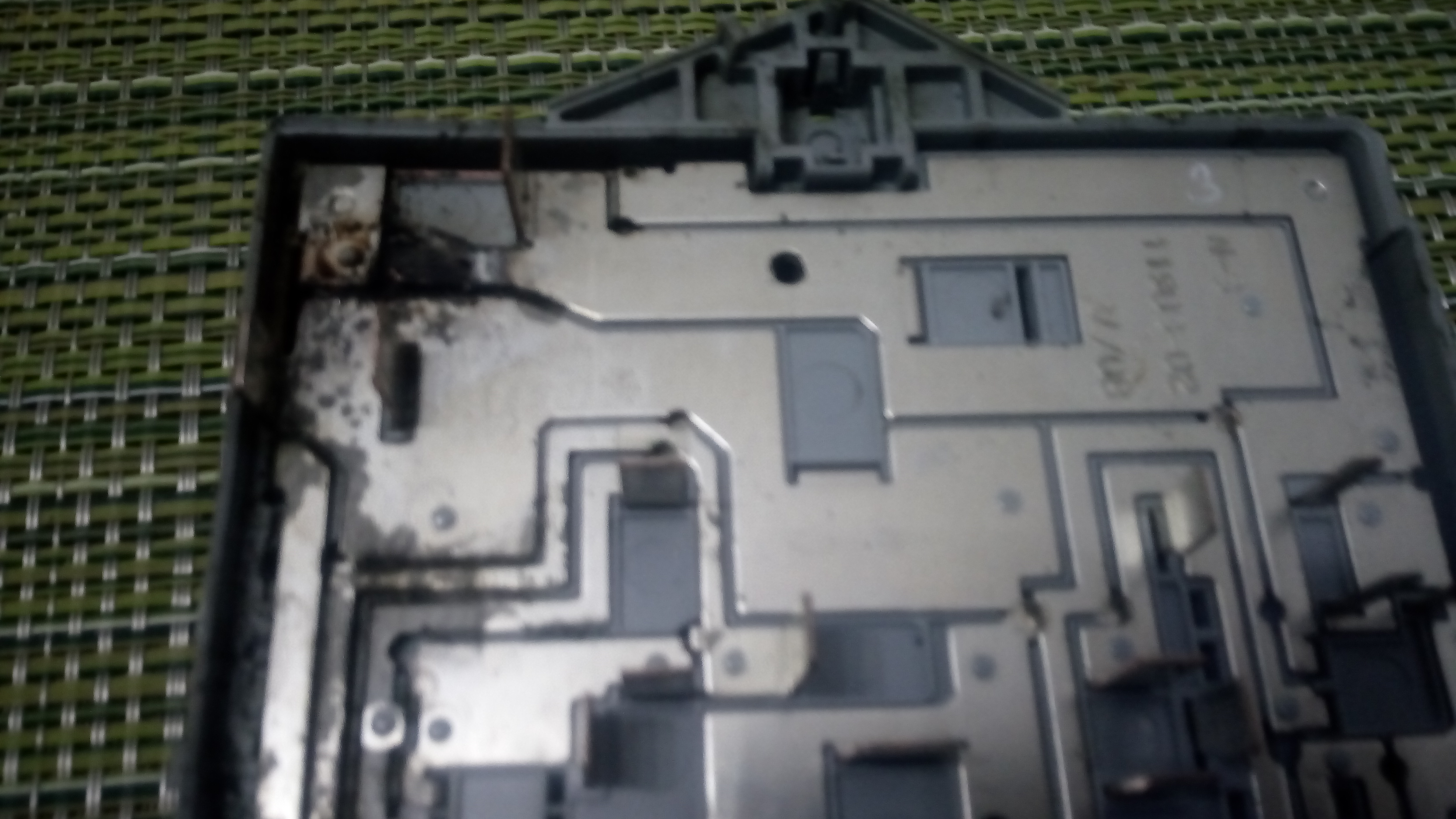

dakujem za schemu, mam ko jednotku abs poistka F01 hned pri postke F02
poistku f01 som tam nemal pretoze ABS islo nepretrzite, po rozobrati poistkovej skrinky predpokladam ze bol skrat medzi kontaktami F01 a F02 a cez poistku F02 vybilo bateku ABS
prikladam foto poistkovej skrinky, objednal som novu a uvidime

problém vyriešený výmenou poistnej skrinky BF01 v motorovom priestore a opravou jednotky abs
