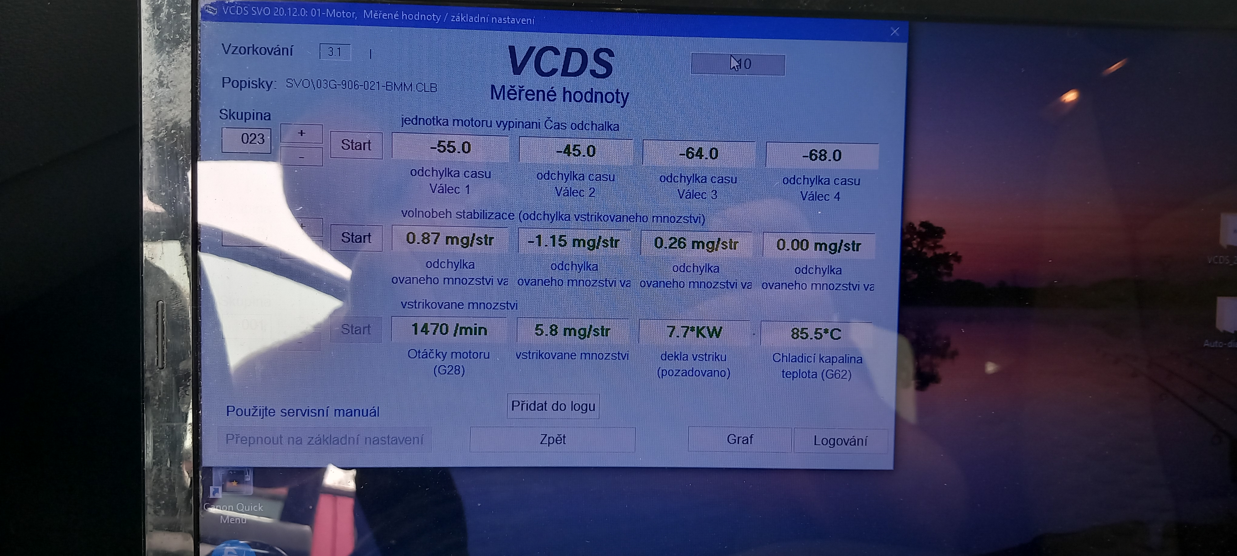

Zdravím chtěl bych slyšet váš názor... Řeším spotřebu na 1t2 cross touran 2.0 tdi bmm. Spotřeba se pohybuje k 7-mi litrum jezdím krátký trasy do prace , nakup atd , do Prahy cca 25 km tam 40 km zpátky , takže hodně poskakovani hlavně odpoledne , poslední měření podle natankovani je na 59,6 litrů nájezd 880km. Možná je to normální u tohodle auta , dost jsem si toho užil s tímhle autem tak už jsem zřejmě jenom paranoidní
tak děkuji za pochopení . K motoru - kompletní Go před cca 4500 km (vybrus na 81.5 , rovnání hlavy a bloku, ložiska kliky a ojnic, repas 2 vstriky , nové turbo , nové olejové čerpadlo, vacka litina od et vč hyder) . Výkonnostně jede hezky už od cca 1400 otáček je cítit postupný nárůst výkonu až do 2000 kde to jede jak prase
, napadá mě buď ta vacka od et že zvyšuje spotřebu nebo dpf ( regenerace co cca 330km najeto 235k km ) nebo to ještě časem sedne než se to pořádně zajede. Přikládám nějaké vag hodnoty. Díky za nazory.

Při cestách okolo komína nemůžeš čekat,že si to bude vyrábět naftu jako TDI. Dlouhý trasy a dle tankování. A no a co,tak to trochu baští.

To se ti zdá 6,8 ltr na 100km hodně??? Nic nedělej a jezdi a najdi si práci at nemáš cas vymejšlet pi..oviny. Na vzduch se to hejbat nebude.

Nevím,jestli tohle má už DPF ale ten ti zvýší spotřebu při vypalování i o polovinu.

jestli ti ta škatule jezdí cukačky za 7 tak si můžeš gratulovat

Taky bych rekl, ze mas spotrebu peknou - relativne muj sen
Ja mam na AZV spotrebu cca 8l...pokud jedu mesto tak jsem na 10 ani nemrknu (podle palubaku 7.5 vs 11) pekne keca
