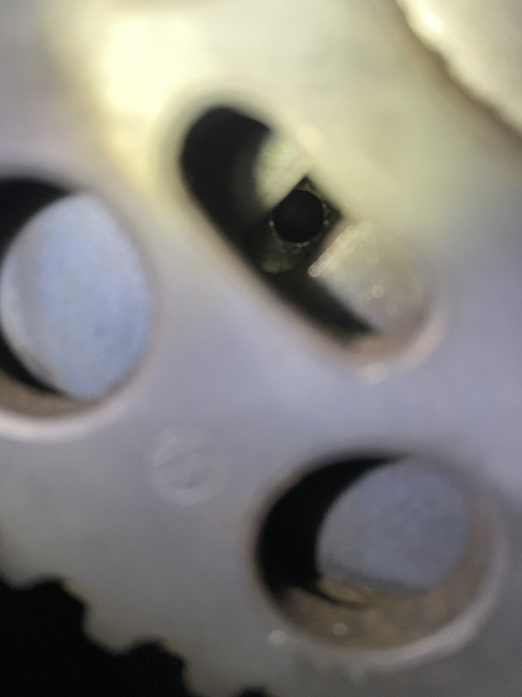

Sadu mám Quatros, od nich už jsem bral něco na rotačku a tam dobrý. Ten T10100 jsem bral jediný, co byl poblíž skladem, a to byl Force. Musel jsem ho zbrousit a i tak nesedí v jedné části na 100%.
Ale otvor u vačky vyšel dobře. Ještě zkusím povolit šrouby a pootočit kolem, jestli tam ten kolík nedostanu.

LadikRS píše: 20 pro 2023, 15:06 Ještě jeden poznatek. EDC15 má asi větší otvor u váčky? Dodaný 6mm kolík tam nejde, jde tam strčit 5mm vrták.
low cost pripravok.
Vysrobuj ten plastovy klobucik, kolik daj do utahovacky brusnym palierom zhod tak 0,1-0,2mm dole. potom tam vojde.
Nerob z toho vedu, su to len rozvody, urob to na fixku, podakujes mi neskor ;)

Na značky jsem to nakonec chtěl, ale povedlo se mi tam dostat tu aretaci, tak jsem byl více v klidu.
Díky za rady, rozvody hotové a vypadá to, že v pohodě :thankyou: Ve vačce jsem nechal 5mm vrták a hrál si s vačkou tak dlouho, dokud tam nešel 6mm vrták (kolík je opravdu větší). Synchronizace je na -2,5 a spotřeba na volnoběh při zahřátém motoru 0,6. Akorát jsem měl sadu Gates a oni mají ten jejich spešl napínák… (wallbash) Teď už pořešit jen šály a olej v haldexu.
