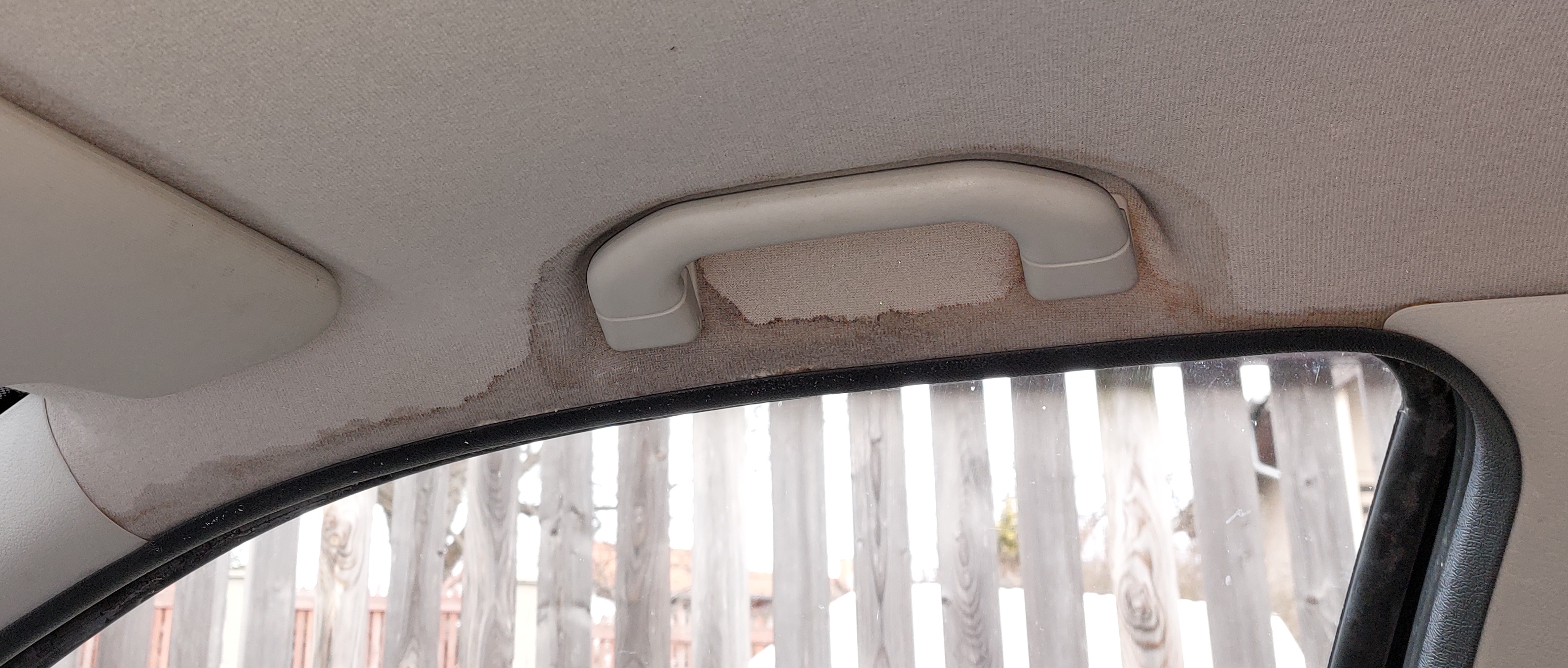

Zničeho nic se mi na stropě u madla spolujezdce objevila mapa po zatékání a postupně se zvětšuje (viz foto v příloze)...
Nevěděl by někdo, o co jde? Octavia I Combi Elegance modelový rok 2001, bez hagusů.

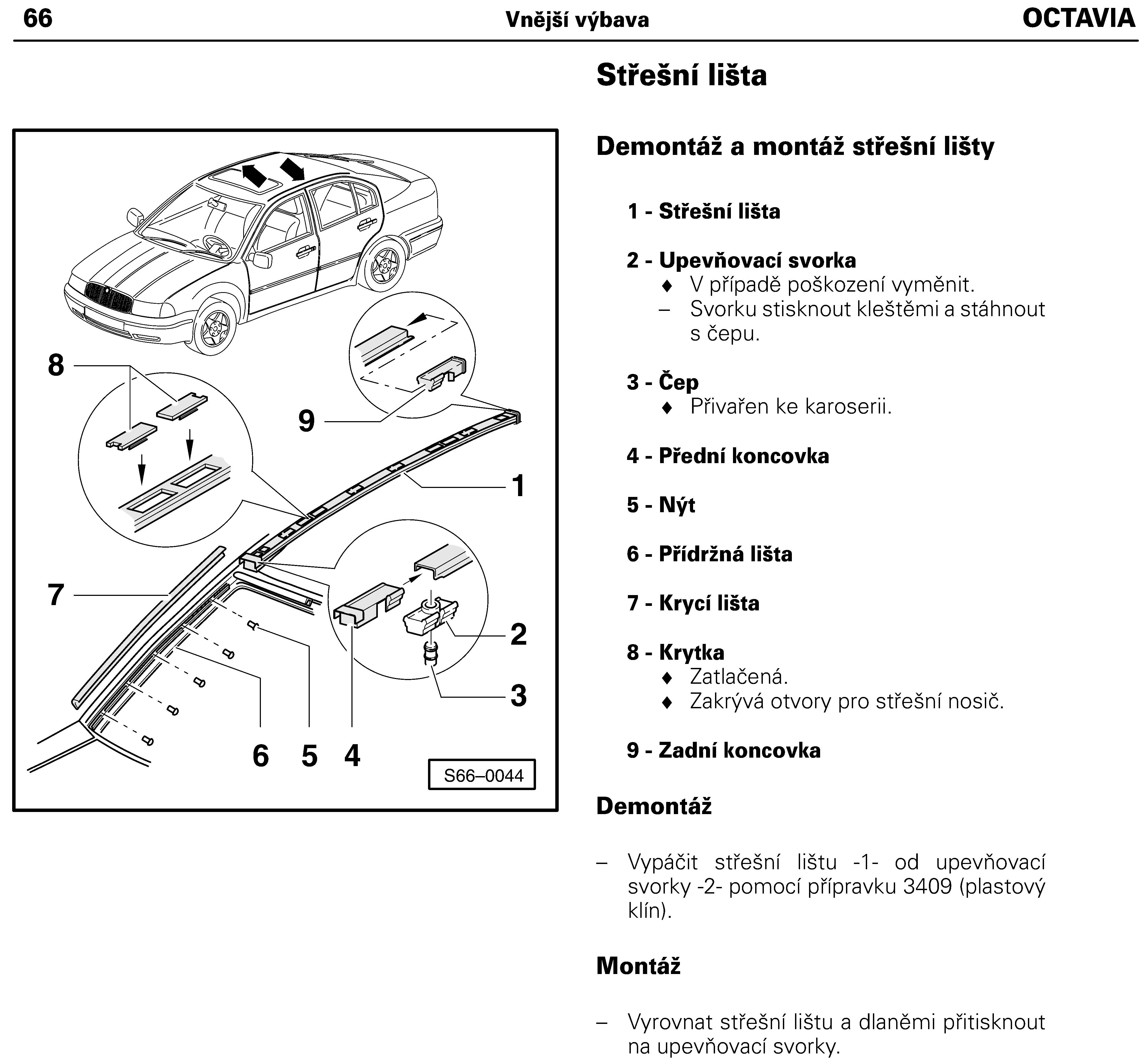

Pod pojmem "matice" jsem na mysli prvek s vnitřním závitem, ne nutně ve tvaru matice. Myslím si, že by se měly nacházet pod krytkami pozice 8 (viz obrázek v příloze - jsou tam pojmenovány "otvory pro střešní nosič").
Jasně že voda může téct z libovolného místa (pokud je výš), ale ty "matice" se podle mě přímo nabízejí, protože jsou - řekl bych - přímo v místě madel. Nejsou dokonce náhodou společné pro madla a pro hagusy?
Demontáž stropnice je pro mě dost děsivá představa, ale třeba jen nevím, že to jde snadno...

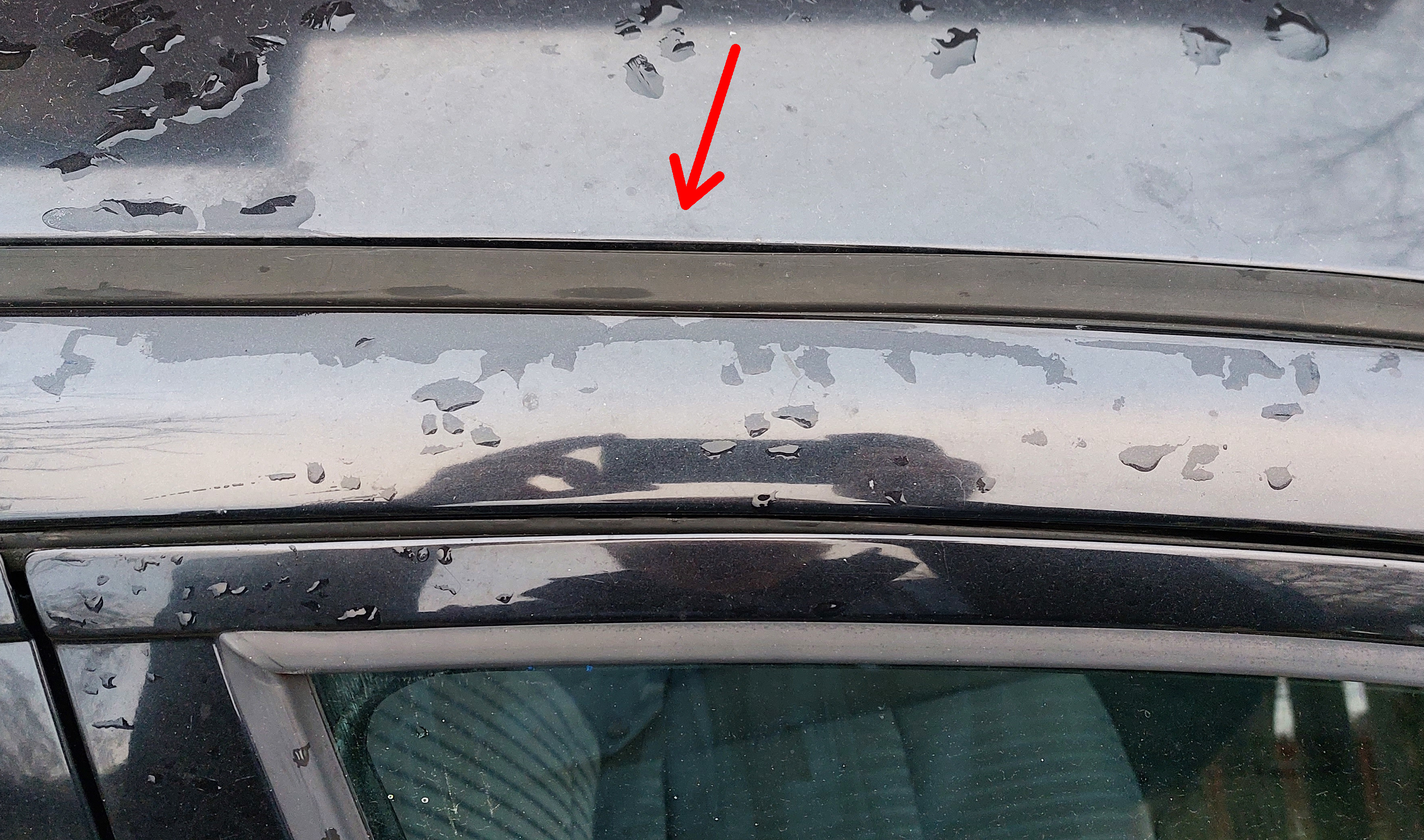

Mimochodem: zajímavé je, že plastová krycí lišta je zhruba v místě, kde je pod ní madlo, mírně prohnutá dovnitř (viz další obrázek)...
Jinak úplně nejdřív se mapa objevila právě okolo madla a postupně se to šíří do stran. S autem se v době objevení (max. cca dva měsíce zpět?) nejezdilo a kvůli závadě popisované v jiném vlákně se nejezdí ani teď.

Tak jsem se konečně dostal k sejmutí střešní lišty (je vcelku, podél předního okna je zasunutá v jakési štěrbině z plechu a nahoře na střeše je nacvaknutá na příchytkách).
Fotka opět mluví za vše... Neboli díry pro uchycení hagusu (z výroby) nebyly zatmelené, ale měly pryžové záslepky. No a ty se po těch skoro 24 letech jaksi rozpadly...
Rozpadly se i příchytky (1U9 853 733), naproti tomu opěrné příchytky (1U9 853 733 A) se jeví OK. Takže sundám lišty na obou stranách, díry a jejich okolí pečlivě vyčistím a zatmelím pružným PU tmelem, dám nové příchytky a věc by měla být vyřešená.
