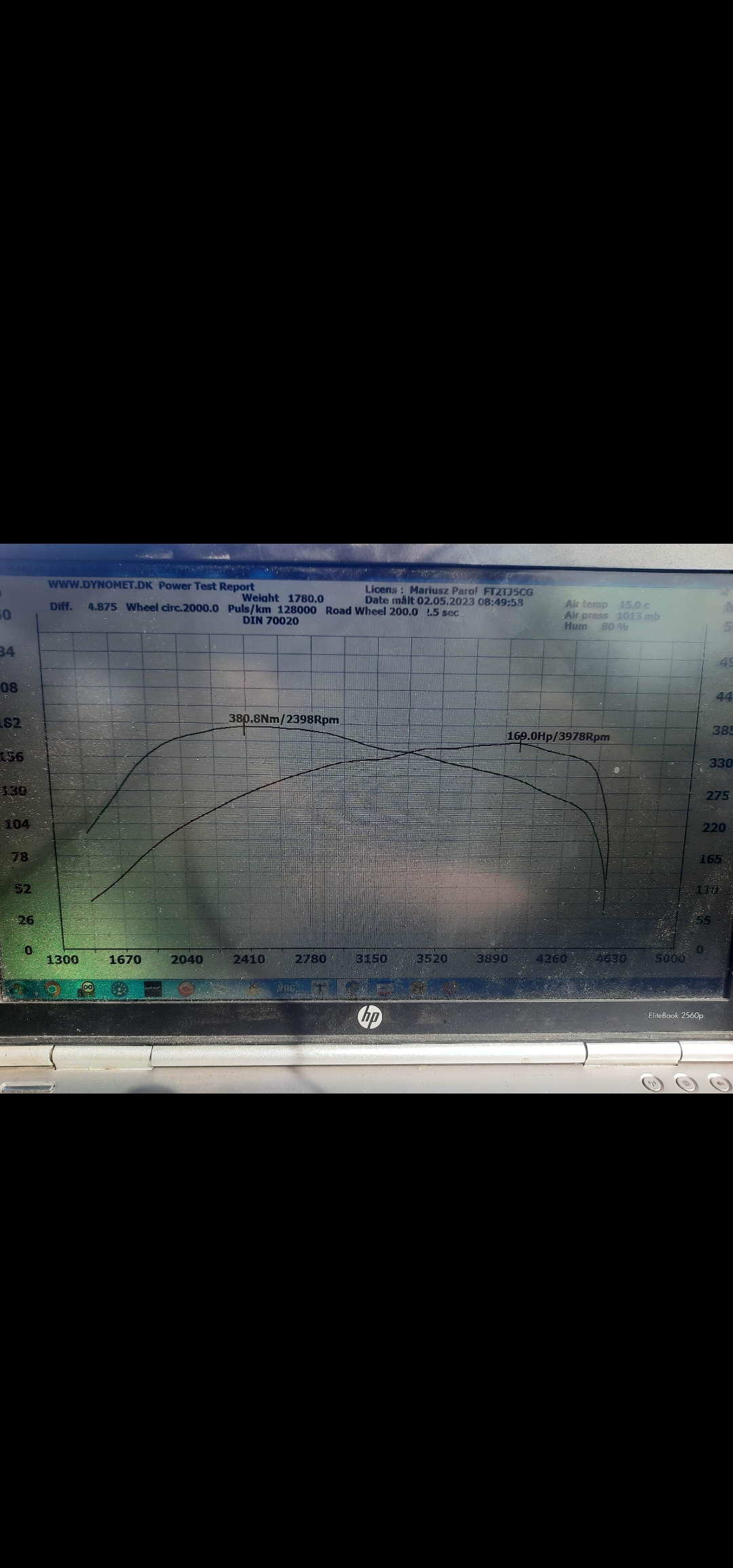

Prikladám graf úplne sériovej AVF turbo repas... Pred aj po chipe... Seria 317nm 138ps... Po chipe 380nm a 170ps

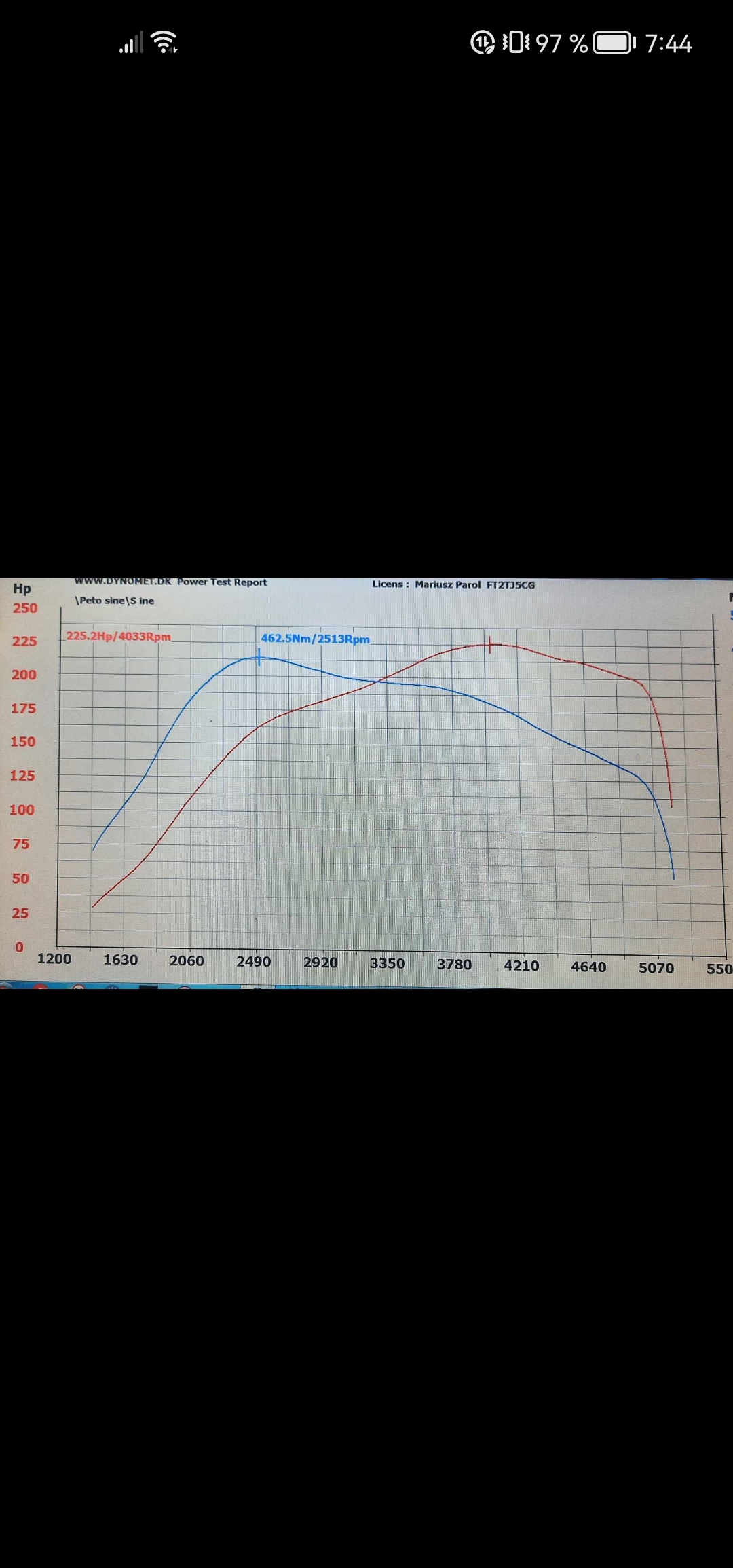

New soft a úprava hybrid turba gtb1756 pre lepší nástup..... Úplne bez dymu

Ta úprava hybrid turba "pre lepší nástup" je tajná? Každopádně měla velmi pozitivní efekt. A nejen pre nástup... :thumbsup:

No áno malo prínos hlavne na reakciu a nábeh... Celkový výkon a nm je už dane novým softom... Nm sú naschvál držané kvôli dvojhmotaku inák 480+nm by tam bolo... Na hybrid 1756 s integrovanou gtb reguláciou nie zle v pôvodnom VA obale... nie zle max namerané bolo 228ps... Onedlho putuje gtd2060vz tak sa uvidí... Inak auta na denné jazdenie

Tu sú nejaké grafy pre porovnanie nábehu do 2200ot je to značný rozdel pocitovo je to úplne iné... 227ps s sériovým výfukom aj s kat
