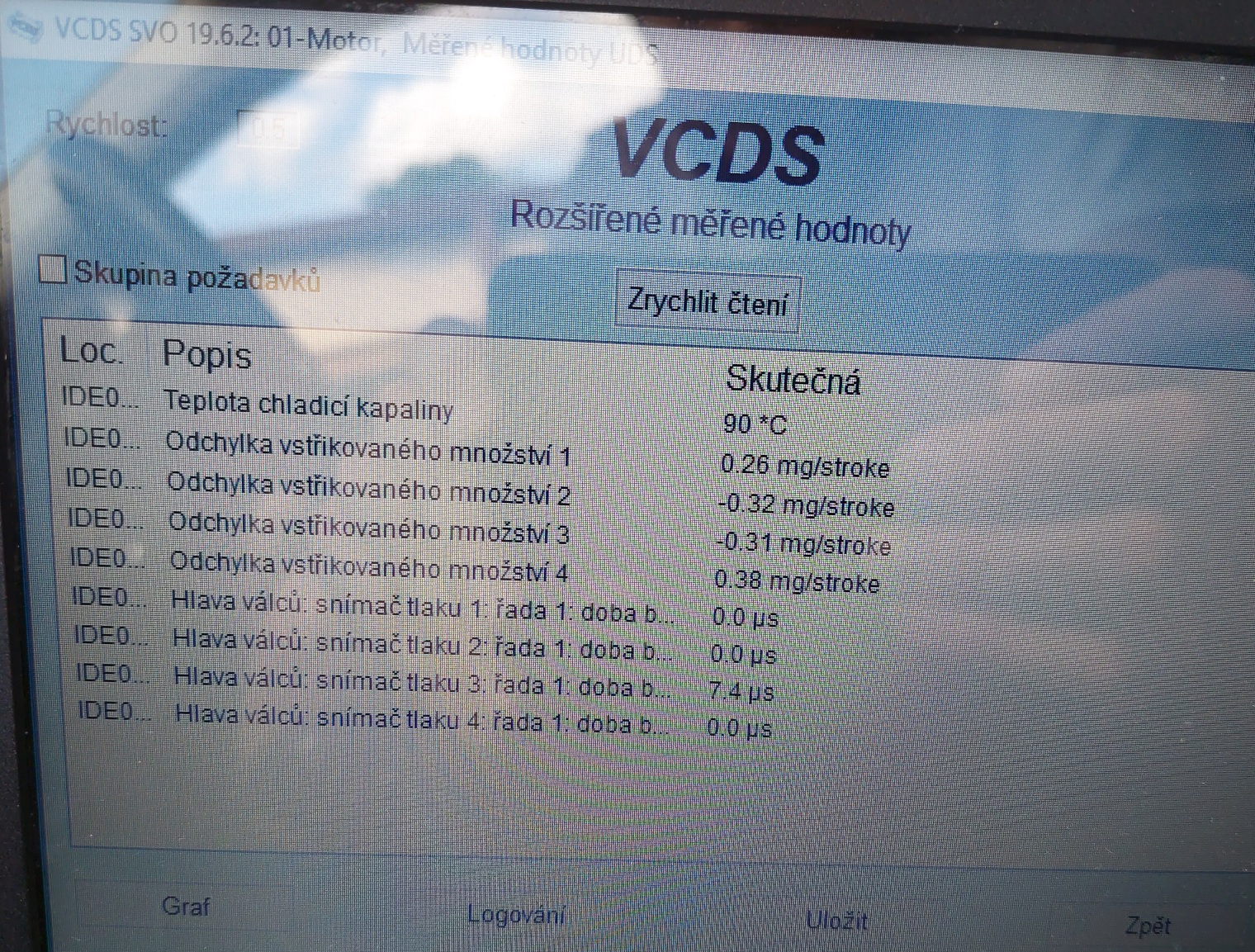

Ahoj všem, rád bych zde požádal o radu. Již cca rok řeším vibrace na volnoběhu a na všech rychlostech (DSG7) pád 1550 ot./min. Řešily se silentbloky motor i převodovka , bez úspěchu, podezřelá jsem dvojhmotu, ta je dle autorizaku 100% v pořádku. Auto Kodiaq najeto nyní najeto 92000km. Teď jsem se podíval na výstřiky ( viz přiložené foto hodnot).Jsem laik, mohl bych tedy poprosit o objasnění těchto hodnot. Děkuji všem.

vstřiky problém nemají. hodnoty jsou v pořádku

Fakt? Mě zarazila ta hodnota tlaku na 3. válci a hlavně i to,že při přidání plynu se to ani nehlo...

však to jinde než na 3 válci snímač tlaku nemá...
