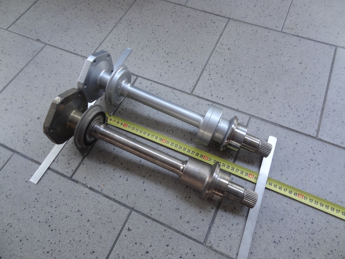

hansdob píše:GSP už jsem montoval několikrát a zatím šlape nejvíc má najeto 70XXXkm a tahá pravidelně 1700kg vlek.
aj známemu to funguje už nejakú dobu a dáva mu zabrať
OCT I -Tractor Diesel Immortal- AHF
vpredu- KYB ultra SR +PU uloženie, vzadu- KYB gas a just +uloženie z FRS
Příspěvky: 34067
jericho-3 píše:Samozřejmě, pokud je to uděláno kvalitně, není problém. Jak asi zkracují kardanky a jiné pohony firmy k tomu určené? Samozřejmě pro závodníka, který nahazuje KW jako přidavač lopatou to riziko je. ale tihle hoši zničí stejně všechno... :)
já moc kvalitně nesvařuju, jsem spíš takový lepič, málo kdy se mi podaří na oko krásný svar, navíc vařím i po paměti protože už na to dobře nevidím, vařím CO2 O,8 měký italský drát, co jsem kdy zavařil je navěky i ty polosy vzdycky to naboduju vyrovnám, pak posstupně prořežu rozbrusem a provařím

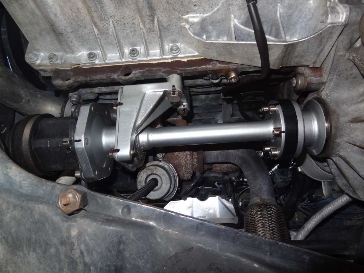

tohle funguje ;o)

Tak tohle mě zajímá, jak se dělá takováhle úprava prodloužení na Sharana.
