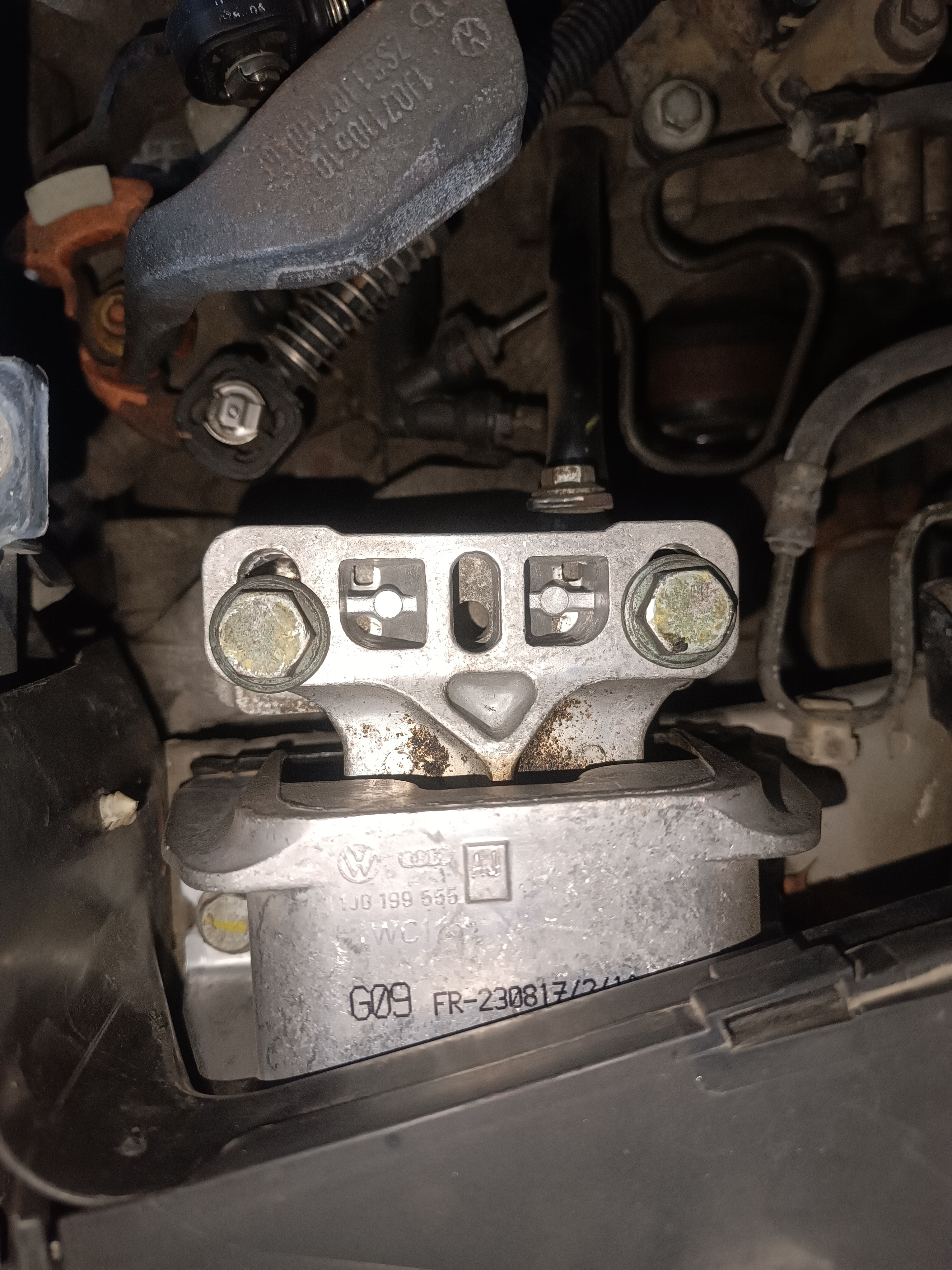

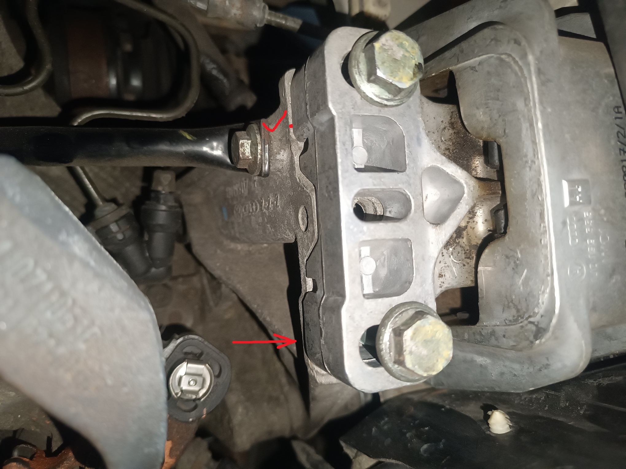

Zdravím, nemá někdo postup na seřízení(vystředění) silentbloku převodovky na jedničkové ovci rotačce??? Řeším nějaký problémy s pazvuky od přední nápravy a zjistil jsem, že je křivě usazený. Nedávno se měnil a dal se zase origo. Poradí někdo jak na to. Posílám aktuální foto

Horní odskok cca 3mm bych nechal, spodní posunout aby tam bylo stejně.
