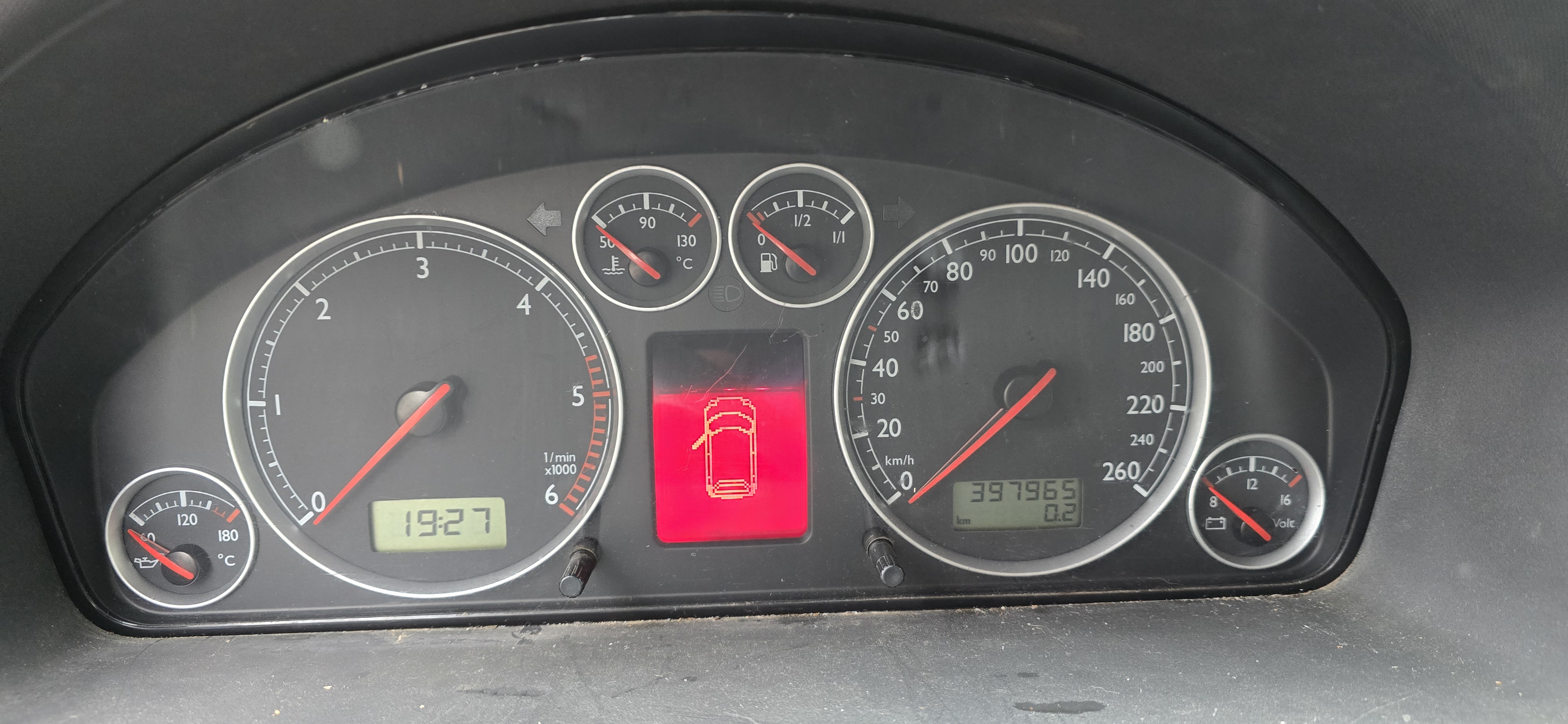

Ahojte,
vymenil som na Alhambre ( rok 2001) budiky za nove(pouzite) ale s tym istym cislom dielu. Vsetko by bolo fajn az na to ze mi je cudne ze to iste cislo dielu a napr moj povodny tachometer mal max 220kmh a tento je do 260kmh.. otackomer ale je rovnaky.
Ale to podstatnejsie je ze som si pred vymenou pozrel vsetky mozne hodnoty na starych budikoch a po vymene som to upravil aj na nove. Jedina vec co mi nejde tak to je prepinanie packou ukazovatele palubneho pocitaca.
Nestretol sa s tym niekto ? treba nieco nakodovat alebo to moze byt chyba "novych" budikov?
este doplnim ze ziadne chyby nie su v pamati, vsetky sa podarilo vymazat a nenaskakuju ziadne nove.
dakujem za rady.

kodovanie budíkov maš v poriadku?

Vadné budíky, u těch prvních verzí se to stává
Proč měníš za stejné?

No za take iste lebo som predpokladal najmenej problemov. A neviem aka ina alternativa by bola vhodna...
ROMEK píše: 04 říj 2024, 14:48 kodovanie budíkov maš v poriadku?
Cez vcds som dal ten isty kod ako na starych aj ostarne nastavenia..

Ano. Ale.proč je měníš? Jaký je důvod?

Zacal mi pri vypnutom aute preblikovat maxidot.. na skusku som dal z ineho auta budiky a na tych to nerobi...tak som usudil ze vymena vyriesi moj problem s blikajucim maxidotom pri zamknutom aute

tak to jsi chytil obě varianty problému který s touto první variantou budíků je

No fasa..a su teda nejake ktore budu fungovat normalne a bez tych chyb? Dik

Kdyžtak mám novější typ

Co to znamena ze novsi typ? Bude to pasovat a fungovat ?

myslím od MR2002 (?) byla novější verze budíků - mimo jiné nové ručičky, tachometr do 260. A už s nimi nebyly výše zmiňované problémy). Fungovat to bude, nastavím správný způsob snímání rychlosti pokud bude třeba.

Tieto na ktorych mi nejde palubny pc su tie na tacho do 260kmh.. tak potom asi nejsu uplne prve ci?

podle čísla (a ručiček) to jsou jedny z prvních

nový typ - illustrační foto. kdyžtak mám navíc, i novým displejem atd
