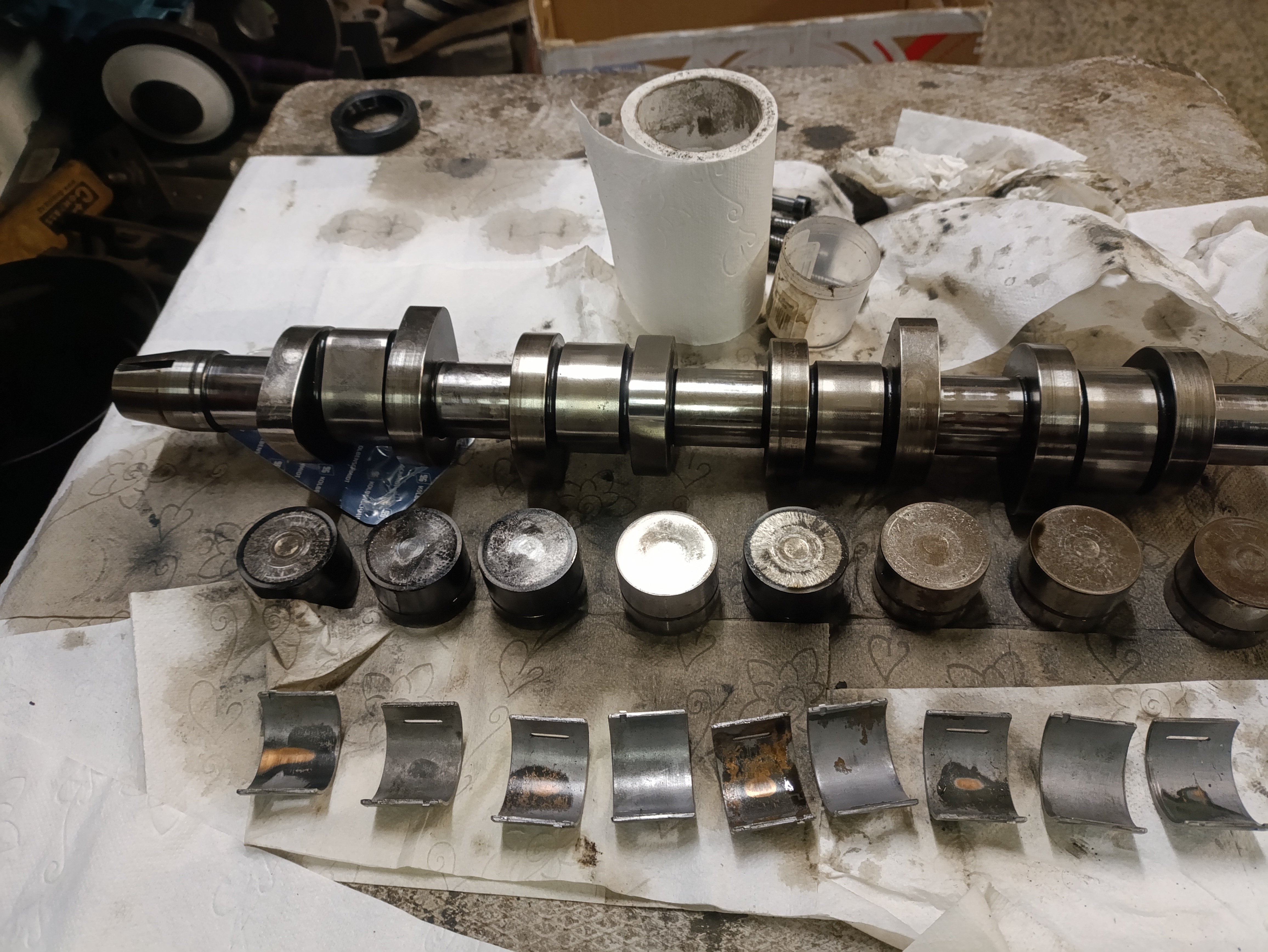

Tak včera jsme nalil Liqui Moly 1009 Přísada pro hydraulická zdvihátka,nechala běžet motor snad hodinu,řekl bych že je to malinkato lepší, ale možná mi to už přijde.vim že by se to mělo projevit až po několika hodinách jízdy ale to se docela bojím a tím někde courat po okolí.tak to tento týden nechám jen párkrát nastartované na nějakou dobu a příští týden shodil vanu a kouknu na ojnice ..
Měřil jsem teď na staré vačce velikost těch vajíček a na pátém je o 1mm méně materiálu než na ostatních, ale nevím kolik má mít přesně nová.

Každopádně jsem vyndal vačku,hydra i ložiska. 3 hydrostely byly už promacnane a Vacka nebyla také v tom stavu.
Vše ted objednáno nové,složeno,dotáhnutí dle momentu

Teď jsem si ty hydra prohlédnout pořádně zespodu a na 3 je jiné označení než na ostatních,to vypadá že už se v tom někdo hrabal přede mnou.slovacek.milos píše: ↑05 pro 2024, 13:03 https://www.bing.com/ck/a?!&&p=5dda01d0 ... 5pLw&ntb=1
Vše ted objednáno nové,složeno,dotáhnutí dle momentu![]()
Z těch 3 jiných jsou dvě hladký a na jednom už je důlek.na ostatních je důlek na všech.
Olej tam poslední 3 výměny Shell Helix HX8 5W-30

řeknu ti že pedeček mně rukama prošlo hodně, vyřešil jsem i problémy se kterýma běžné servisy nepohly, velkým jedem na tento motor je mechanik který neumí přesně usadit vstřiky, ty pak vymelou šachty, při poškození hyder neměnit jen poškozené hydra ale měnit všechny i vačku, dalším jedem je vysoce kvalitní oleje OW a 5W + čip nebo silnější turbo,

slovacek.milos píše: ↑05 pro 2024, 18:53Bohužel já nejsem vyučený automechanik,vše jsem se učil od táty.auta neopravují jako hlavní job ale po odpolednech.romperstromper píše: ↑05 pro 2024, 18:06
nevím přesně kolik má jedno PD romstr o které se starám po celou dobu hned po skončení záruky, nyní najeto přes 550.000 km na olej
15W40 ADS III turbo plus, pak 15WADS IV superturbo, oleje lze opět najít na netu cena asi 80 korun za litr, oleje pro extrémě zatížené motory, na motor jsem nešáhl,
nafta euoro oil optimal, před tím cokoliv + vif mililitr na litr, emise tuším O,7 max a prochází,
auto máš z druhé třetí ruky z toho už modelku neuděláš, příště zkus výměnu oleje co jsem ti napsal budeš spokojenější
Se vstrikama se nic nedělalo.chip to nemá,turbo je jen po repasu.olej měním pravidlene.
Hydra komplet vyměněna i s vačkou.
Nechci z toho voňavku,koupil jsem nové, ale tohle potřebují dát do kupy abych to měl jako pracovní a na ryby..
