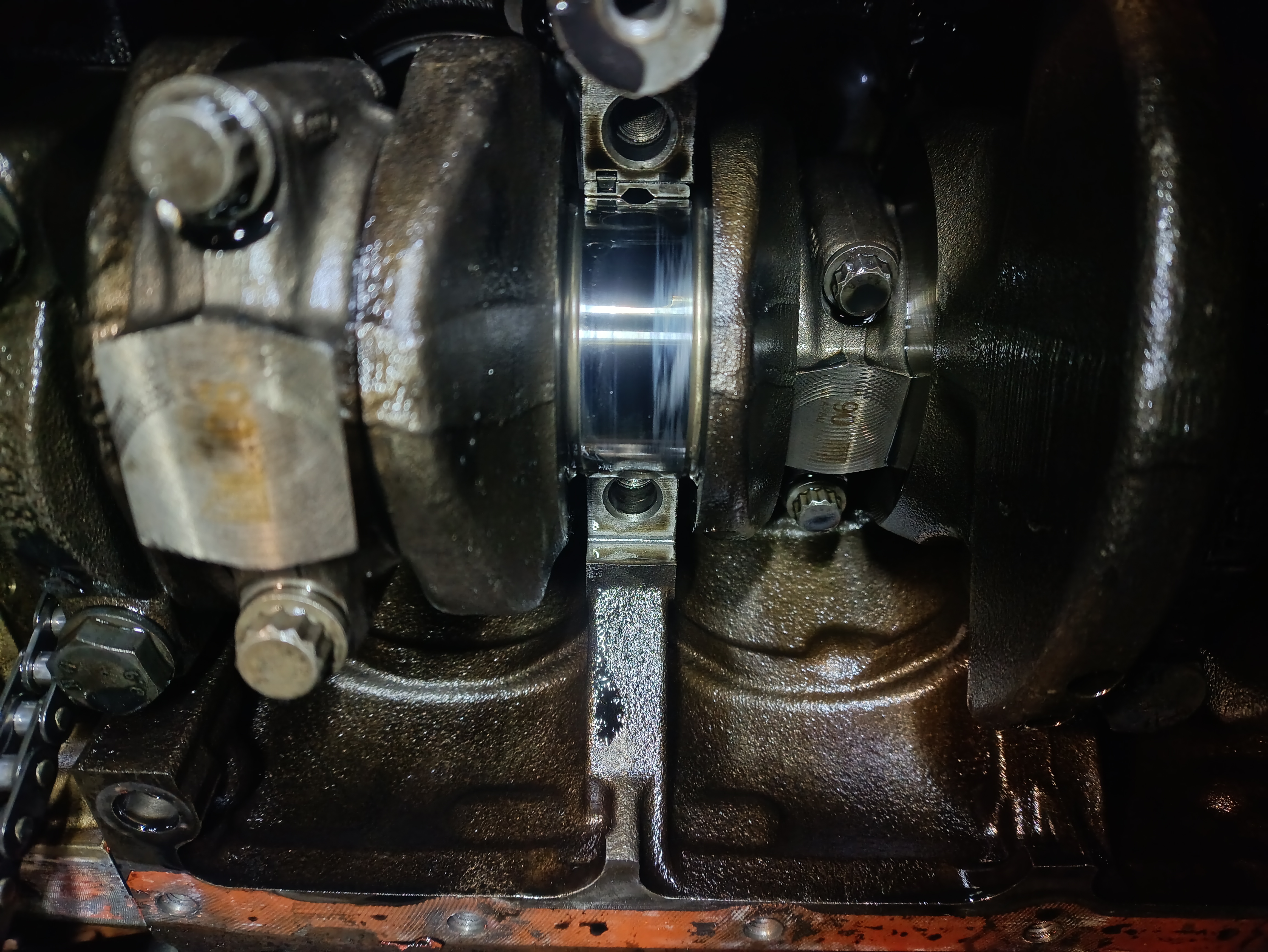

Tak další posun.dneska jsem šel vyndat to uložení ojnic,jenže jsem si všimnul že jsou nějaké piliny v druhem uložení kliky .šála tam je úplně v prdeli a na klice je vidět na jedné straně jiný odstín.
Drážky v ni nejsou,když přejedu nehtem tak se nezadrhavam....
Teď otázka na kolik cca vyjde materiál?co je všechno potřeba?klika,šály kliky,šrouby kliky,domeček uložení.

Tlak oleje jsi měřil? Jinak klika ven a změřit čepy. Pokud tomu nic nebude, tak přeleštit, všude nový šály a naházet zpátky. Mosty nesmíš měnit ani klikový šrouby neměním.

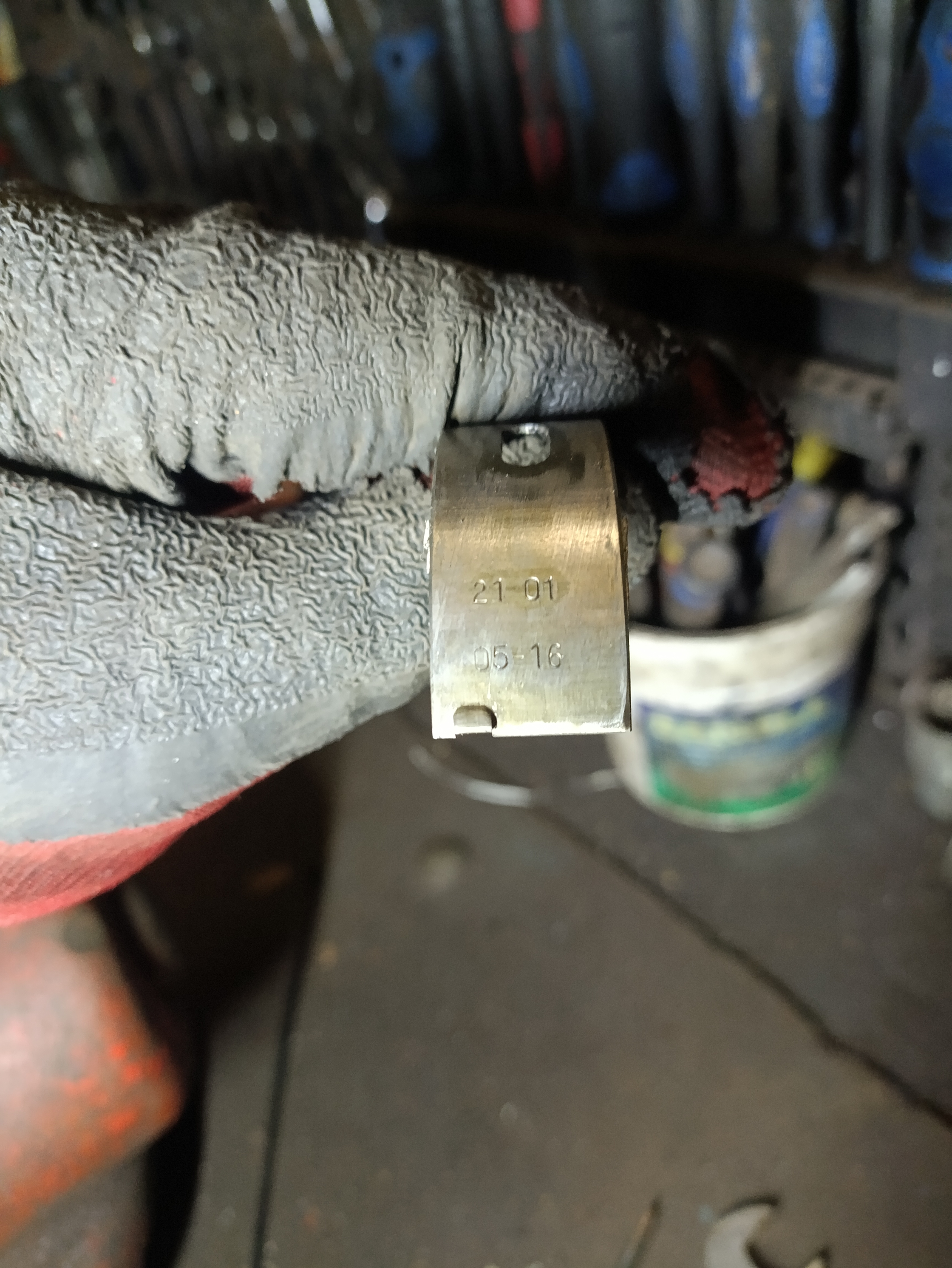

Jak jsou označené ty šály?já jen jeslti jsme je tam nedali obráceně před téma 100000km?na fotce je ta spodní šála.

nebejvá s drážkou jen jedna a nahoře? Ty ji tam máš i na spodní,jestli dobře vidím. No,ale jestli to tak má nebo nemá bejt nevim. Spíš bych si myslel,že ne.

Pokud v tý klice nejsou rýhy tak dát nový ložiska , mrknout na axiály složit a nazdar, pokud je to na couráky a ježdění občas nějak bych to nedramatizoval

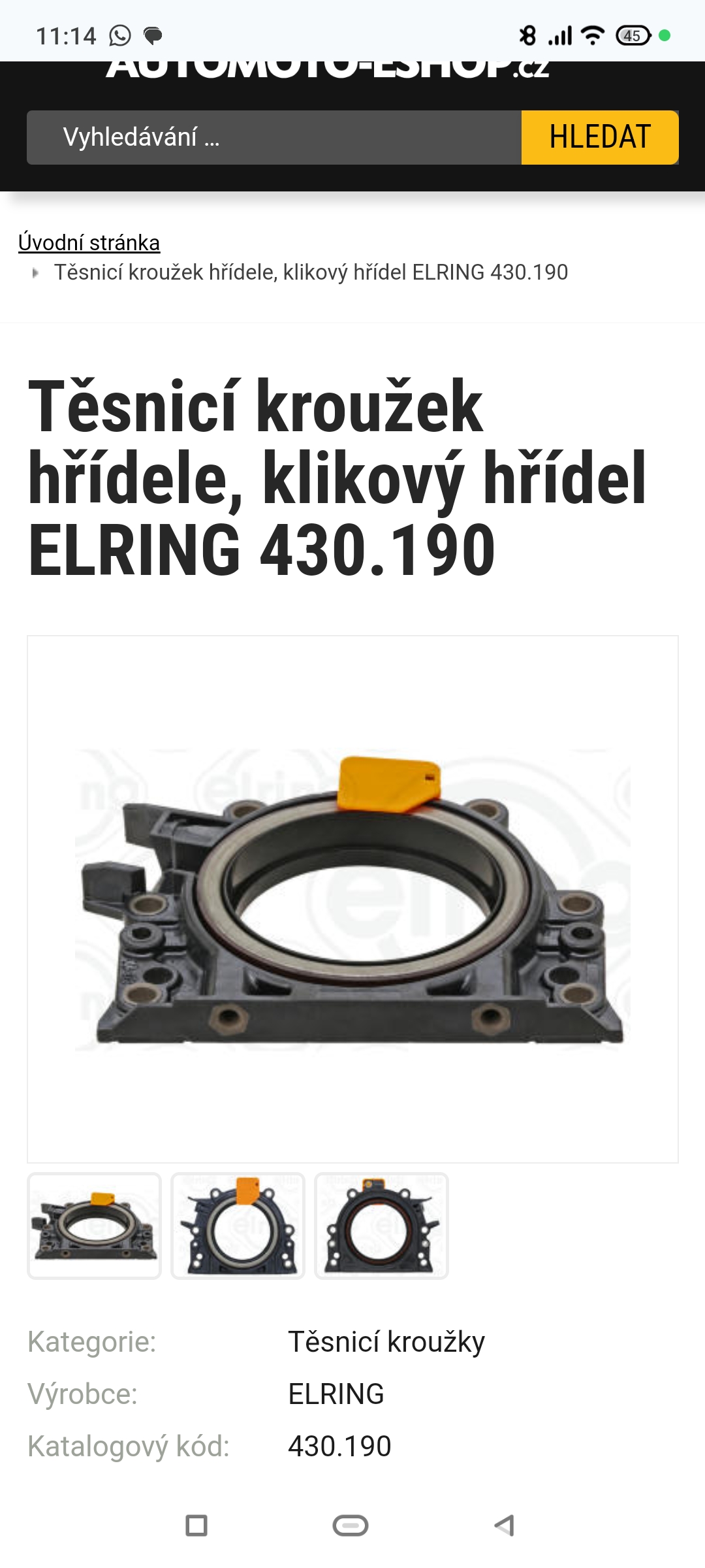

Chci se zeptat na to těsnění co je na straně převodovky.
Musím na to mít nějaký přípravek?můžu tam nechat to staré nebo musím koupit nové?

Jako gufero nebo jaký těsnění myslíš ??

Ještě jsem se tady na fóru dočetl že ty ložiska nekdo měnil bez demontáže klikovky.je to vůbec možné?
Myslel jsem toto viz foto

Pokud ta klika není porýhovaná nemusíš ji tahat ven, zbytečný
Jak budou šály venku pořádně vyfoukat a mrknout na axiály aby tama pak neutíkal tlak
