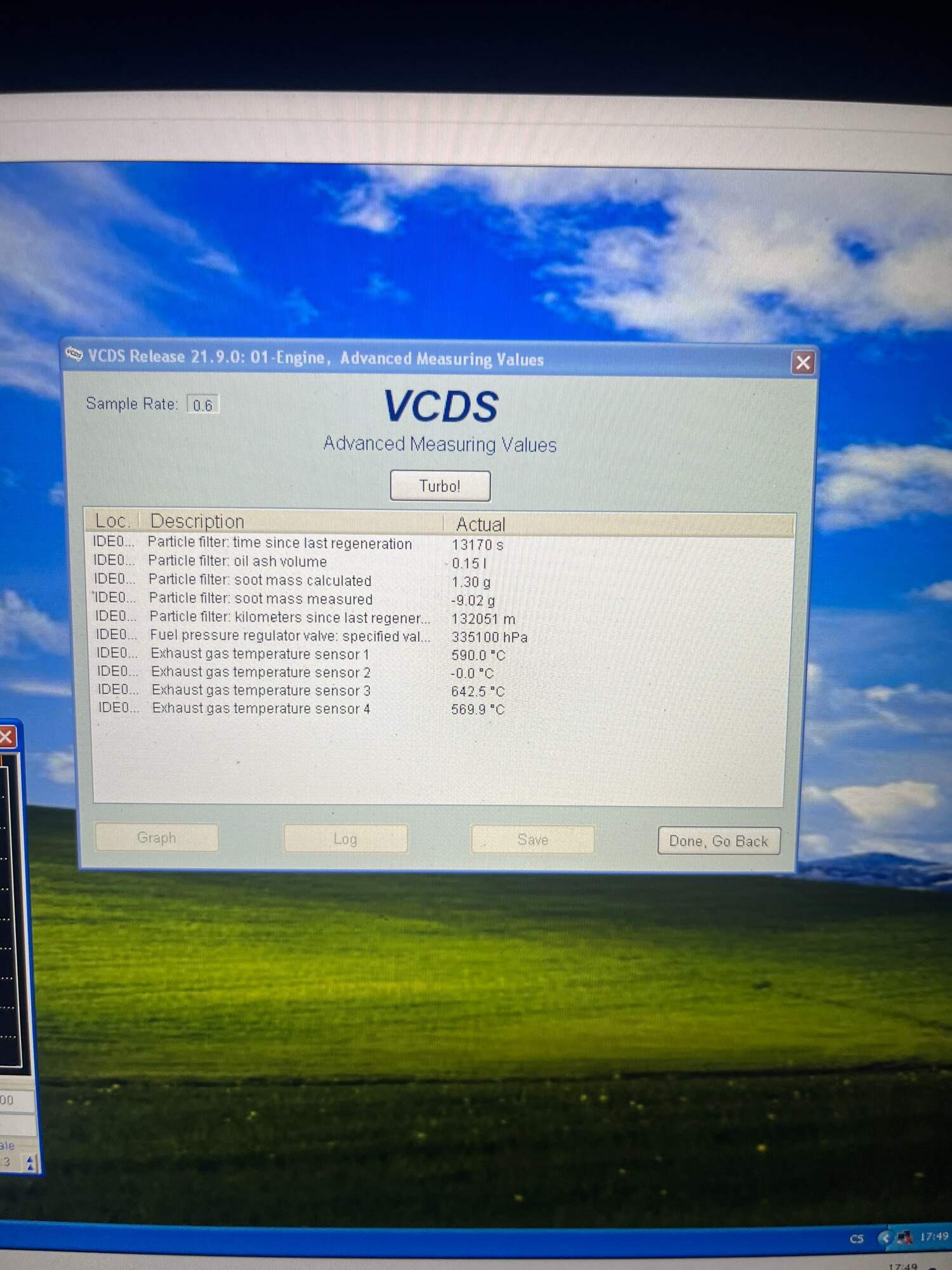

Děkuji, to už jsem principiálně pochopil. Teď jde o to, jestli lze z té servisní regenerace usoudit, zda to tak je či nikoliv. Tu teplotu okolo 600 st. tam vidím...

Chtělo by to log spíš z jízdy při regeneraci tam nebudou tak optimální podmínky a teplota bude problém.Pokud to kouří jen při regeneraci je kat ko.Náhrady nezkoušej nebo bude nové téma k opravě.

Tak to přesně je, když se na DOC nedostaneš na požadovanou teplotu můžeš se na hlavu stavět a je to na výměnu

Vždyť tam těch 600 stupňů +- stabilně je...

Tak mi to nedalo a udělal jsem servisní regeneraci i na svém autě - Passat B7, stejný motor, jen 130 kW, najeto cca 225000 km, filtr zatím nečištěn. Nekouří. Regenerace měla obdobný průběh, akorát mi přišlo, že mně to nečoudilo a nesmrdělo. Už byla tma, takže jsem to neviděl, ale ten Superb byl dost cítit, u Passatu jsem nic necítil. Ale dle logu mi ty teploty připadají stejné a dost v pohodě, nato že se všude píše, že filtry se vypalují už od 500 st.
Tady tam asi byly nejvyšší teploty (úplně nonstop jsem to nesledoval):
Více fotek zde: https://www.rajce.idnes.cz/the-miracle/ ... sat-b7-dpf
Nechci být nevděčný za rady, naopak, vážím si toho, ale když dostanu info, že je KO KAT, protože se nedosahuje teplot okolo 600 st. a ať to zkusím udělat přes diagnostiku, já to udělám a teploty jsou evidentně okolo této hodnoty, tak prostě vycházím z toho, že je to v pořádku. Navíc, když to teď mám potvrzené druhým autem, kde jsou ty hodnoty stejné a nekouří to. Navíc mi tu tvrdíte, že při profi čištění se pozná problém s KAT. Samozřejmě nedokážu posoudit kvalitu toho čištění, ale Ferda v garáži se Savem to nedělal. Byla to firma, co se tím živí, takže bych očekával, že to jsou profíci a poznali by to.

Něco tam špatně být musí, teploty jsou cajk bych řekl,to jo, ale jestli to za tím DOC z nějakého důvodu špatně hoří, tak to kouří, jiné vysvětlení nemám

Tak znovu. Mám s tým osobnú, nie jednu skúsenosť, že čistenie zväčša neurobí z filtra nový filter. Ak RJ nastavíš popolček na nulu a diferenčný tlak filtra je vyšší ako u nového filtra, RJ očakáva upchatie spáliteľnými sadzami a často regeneruje. Skús tam nastaviť nejakú hodnotu popolčeka, nie nulu.

Díky a sorry, já ten první příspěvek nepochopil jak je to myšleno. Jak píšu výše, jsem laik, maximálně trochu poučený. Kde se to nastaví? V adaptaci hodnot? Díky.passion píše: ↑28 led 2025, 10:30 Tak znovu. Mám s tým osobnú, nie jednu skúsenosť, že čistenie zväčša neurobí z filtra nový filter. Ak RJ nastavíš popolček na nulu a diferenčný tlak filtra je vyšší ako u nového filtra, RJ očakáva upchatie spáliteľnými sadzami a často regeneruje. Skús tam nastaviť nejakú hodnotu popolčeka, nie nulu.
