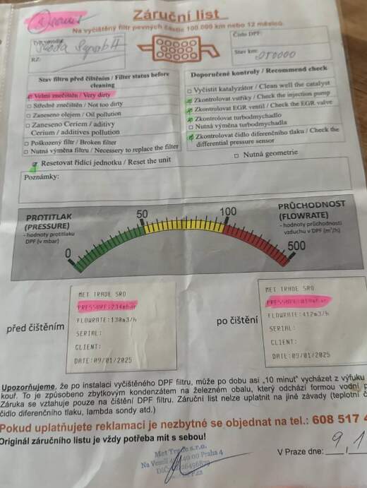

- Přispěvovatel
- Příspěvky: 631
- Registrován: 20 úno 2010, 15:33
- Bydliště: Praha západ
Re: Častá regenerace DPF po jeho vyčištění
Tady ještě slibovaný protokol z čištění DPF.
