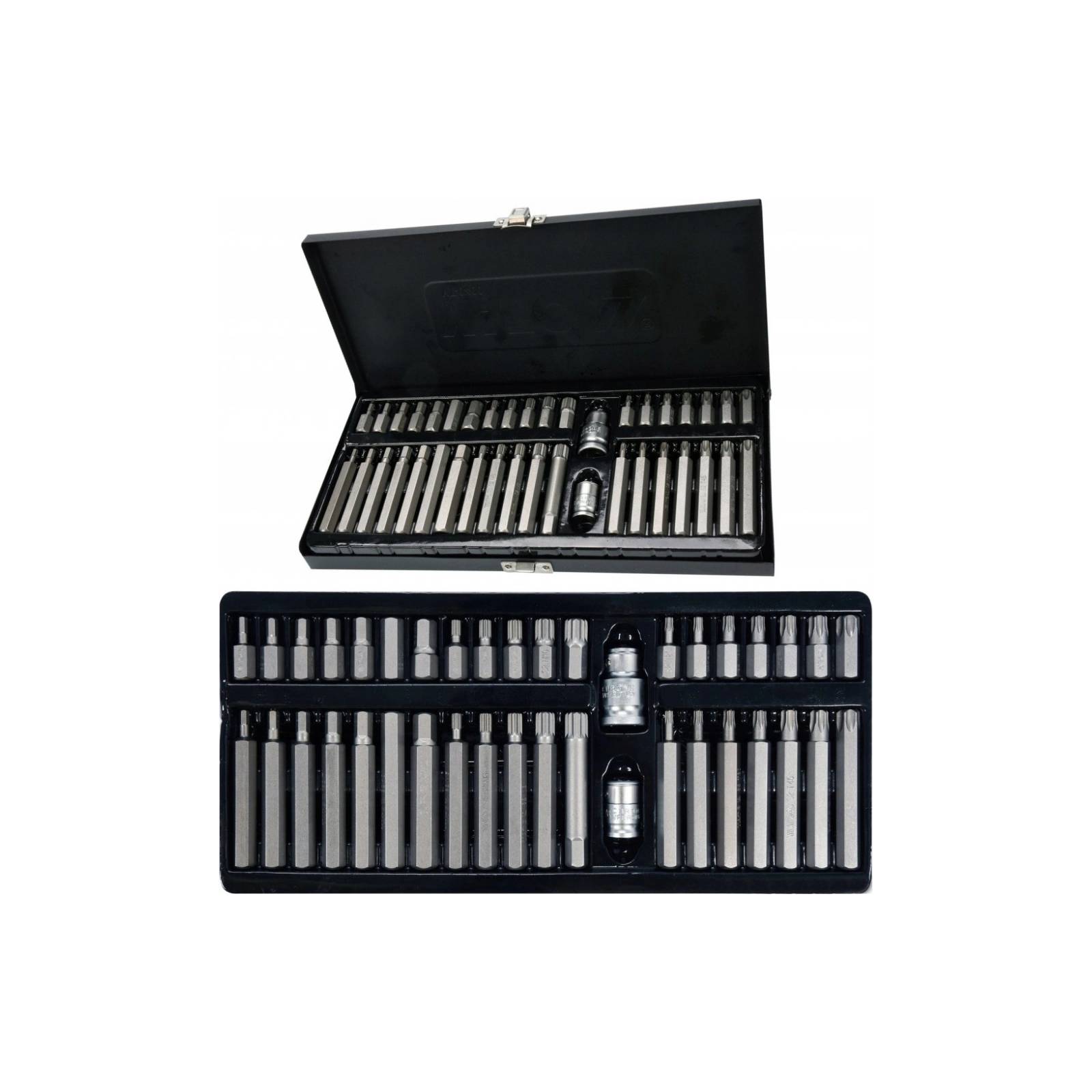

si kup torx imbus sadu https://img-cdn.heureka.group/v1/266760 ... fit=upsize
nebo z boku ostrý majzl klep klep a švác a šrubuješ ven ta zátka tam extra nedrží

Vyřešeno, je to Torx 55.

pepe276 píše: 13 úno 2025, 21:50 Vyřešeno, je to Torx 55.
je máš ho v té sadě dole poslední vpravo,
