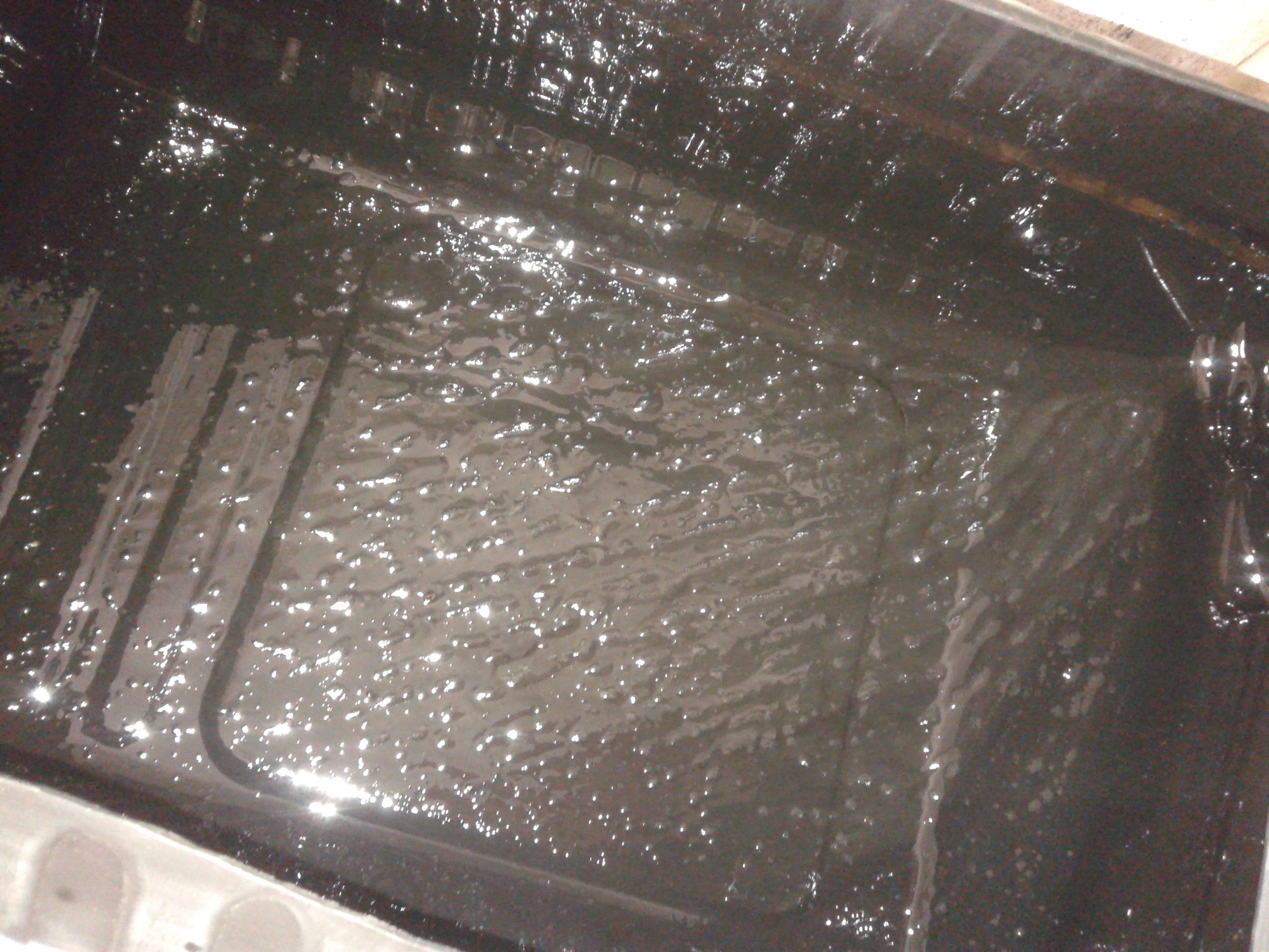

TURBO na T5 odislo uz treti krat...poradte prosim..
Re: TURBO na T5 odislo uz treti krat...poradte prosim..
Jo to pamatuji, mazání vodou a turbo ko, motor AXD.
No jo, kdyby někdo občas kouknul na měrku oleje nebo na dolejvací víčko, tak se dalo spoustě věcí předejít. To AXD nemá nějaký čidlo kvality oleje, který pozná emulzi?

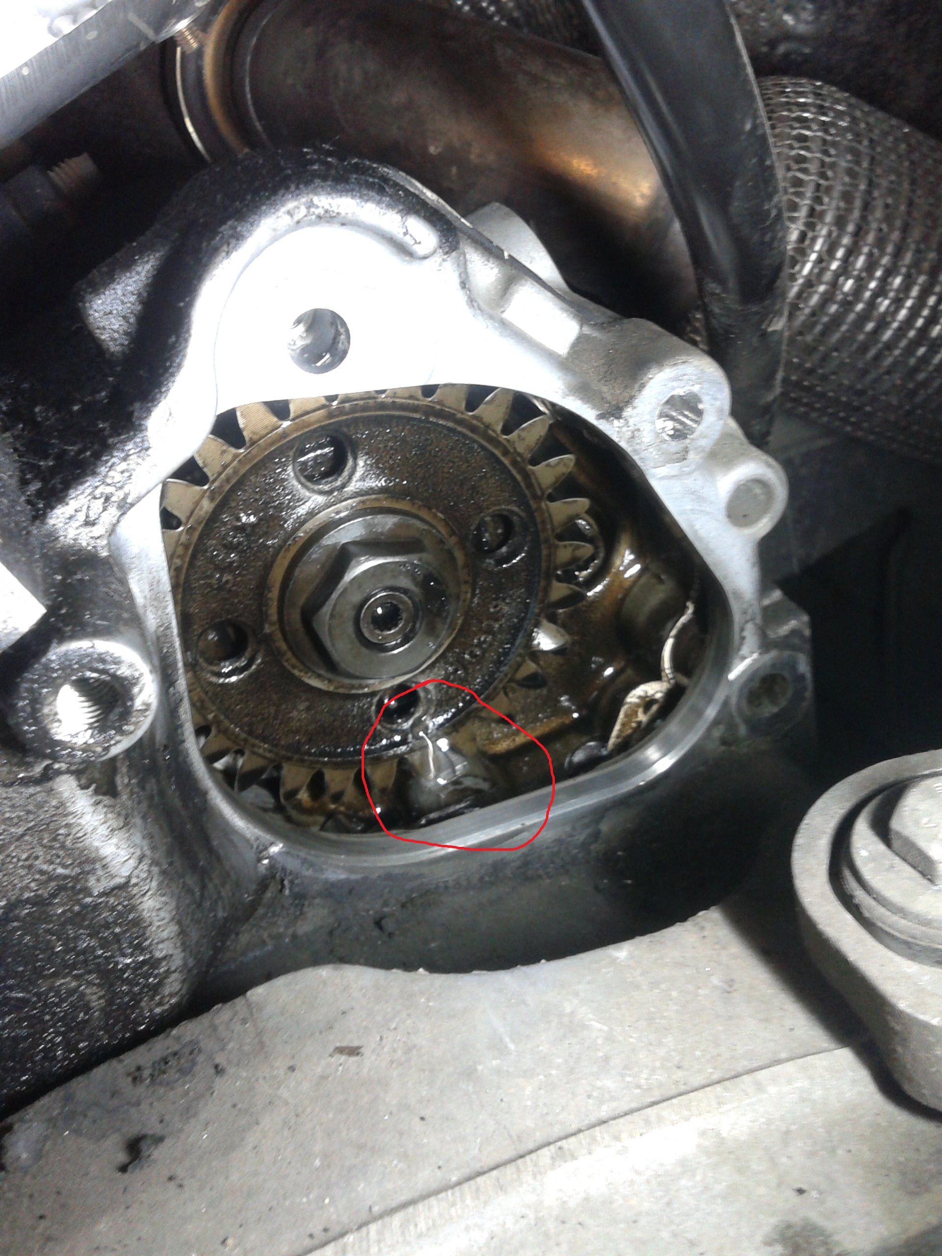

Tak je to konečně složeno, ale.
Pořád to dává jakoby páru z nalejvaciho hrdla, není to tlakem jak před tím a špatně to startuje, musí se to dýl podržet, jede to pěkně.
Vodní pumpa byla uštíplá na lopatce, těsnění tvrdé scvrklé. Le možný, že by se vypařovala voda z bloku, co se tam dostala? Olej je nový.
