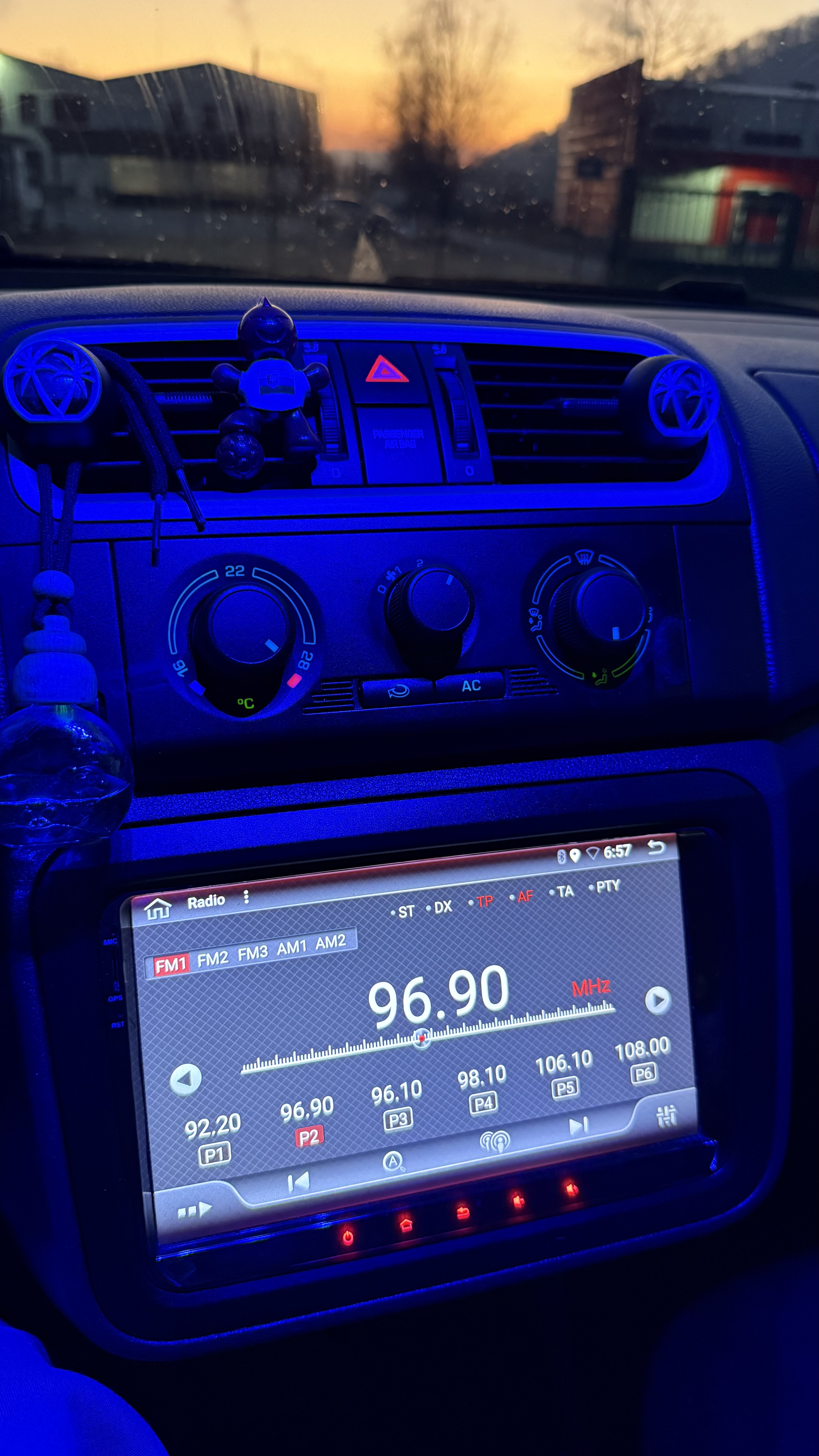

no vymenil som motorcek V68 miesanie vzduch teply zimny, teploty podla diagnostiky vyzeraju byt ok, ale stale ako sa auto pomaly zohrieva tak pozadovana hodnota z 233 sama od seba klesa dole, cize otvara zimny nemoze byt zly ten panel kde sa reguluje teplota? prikladam video

G56 máš furt 26. Tipujem že sa ti netočí malý ventilátor, ktorý ofukuje snímač. RJ sníma preto vysokú teplotu a začne privierať teplotnú klapku. Pozri to, je priamo v paneli ovládania.

ale ved ten g56 ukazuje 26 stupnov, kde sa nachadza ten maly ventilator?

passion píše: 01 dub 2025, 19:48 G56 máš furt 26. Tipujem že sa ti netočí malý ventilátor, ktorý ofukuje snímač. RJ sníma preto vysokú teplotu a začne privierať teplotnú klapku. Pozri to, je priamo v paneli ovládania.
Myslis tento snimac teploty? Ja tam nevidim ziadny maly ventilator
