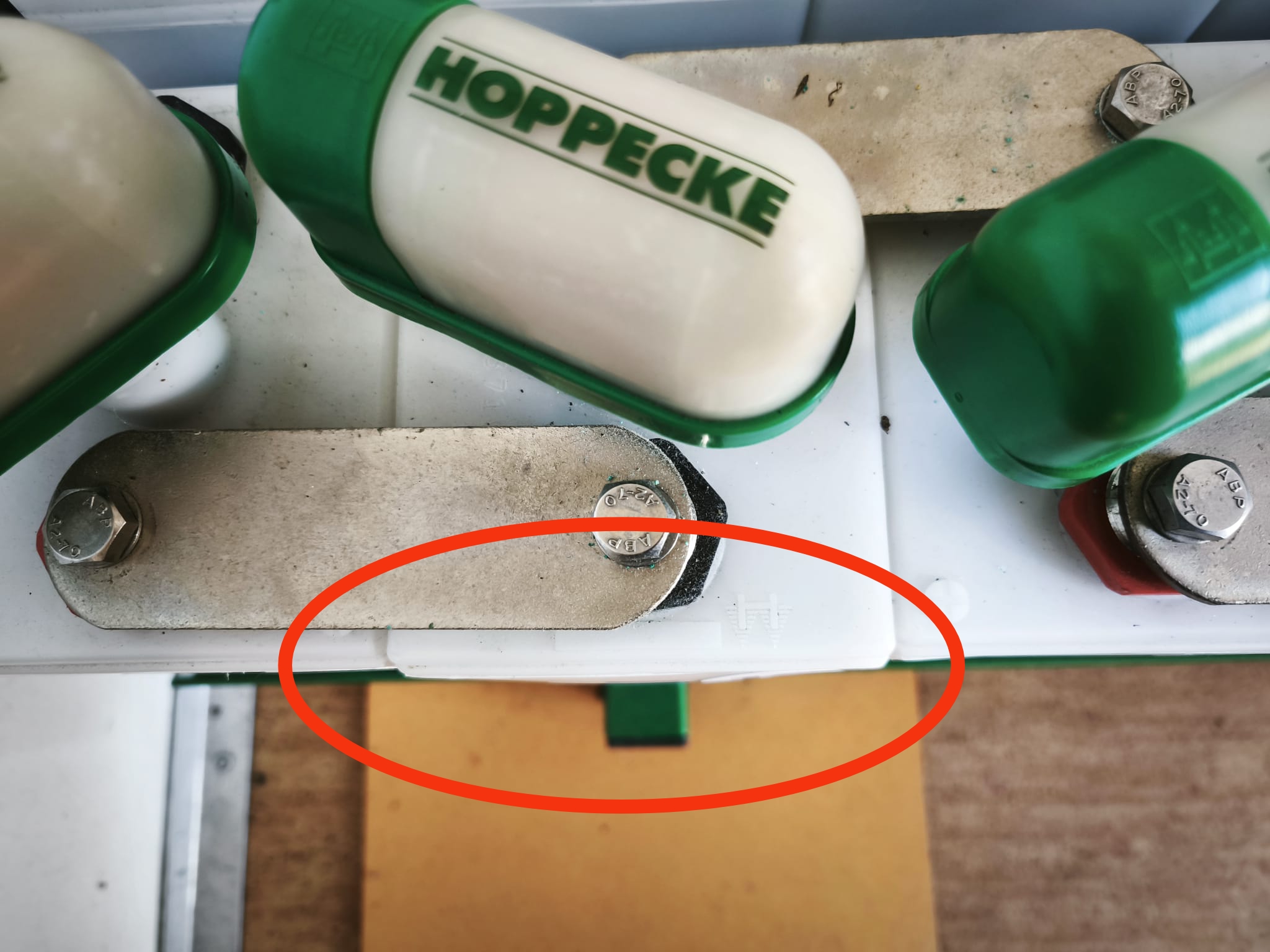

Sice z jiného elektrooboru,ve kterém dělám, ale jen pro pobavení....tahle baterie jakož to celek stojí cca 150K a:
