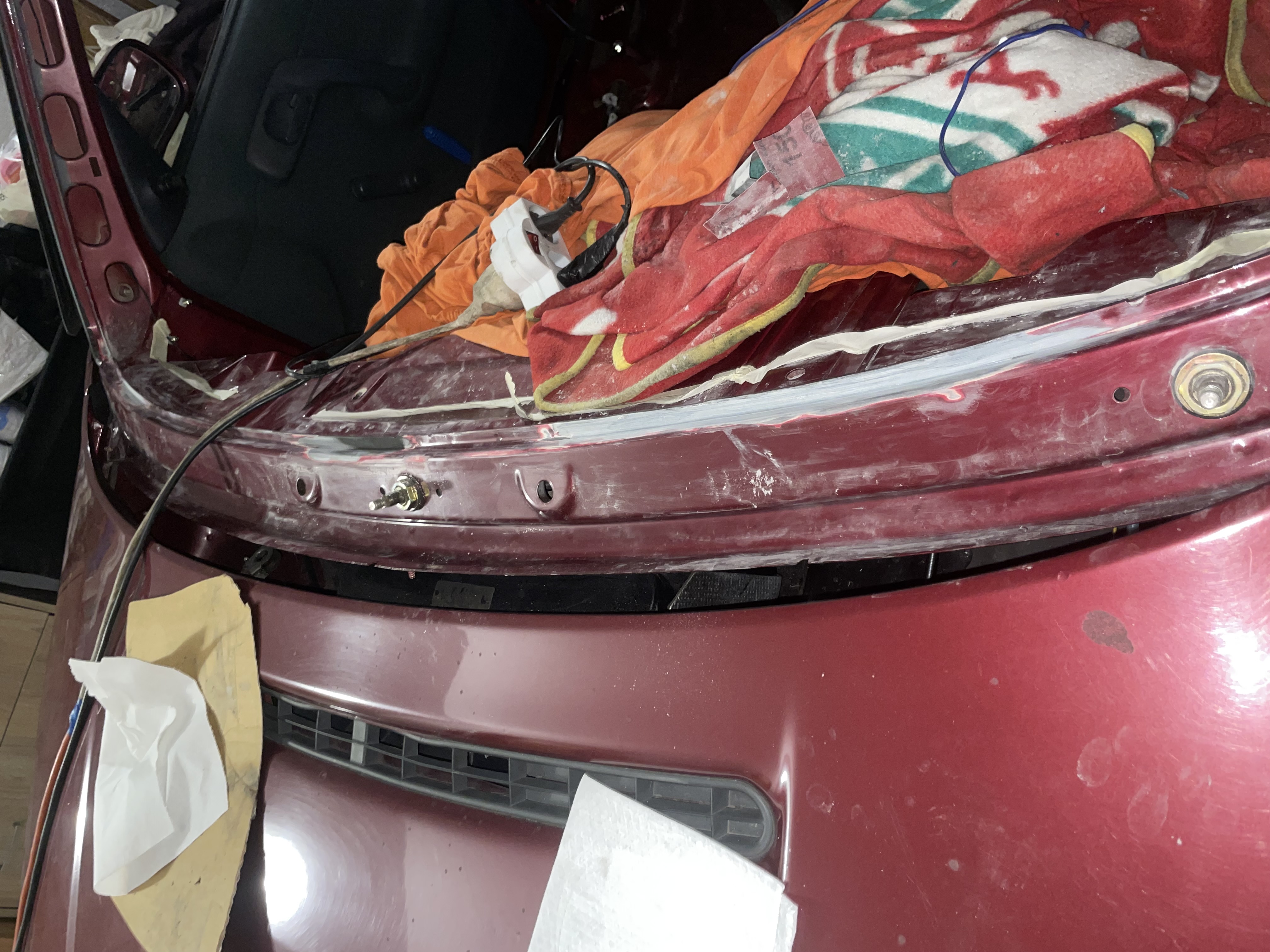

Dobrý den, nedávno jsem koupil felicii 1.9d v celkem slušném stavu.
Hned mezi prvním problémem jsem zaznamenal nětěsnost čelního skla u řidiče i spolujezdce ( u spolujezdce tekla voda i dost pod koberec).
Pracuji momentálně na výměně gumy jelikož to byla příčina zatékání.
Moje otázka zní jestli tu nemá někdo zkušenosti jak tu gumu tam připevnit (přitěsnit) lépe.
Varianta podle mě je silikon ale je to prasárna a při příští výměně by to mohl být i problém. Zaznamenal jsem že zespodu nad žlábek viz foto č.3 předchozí majitel ( nebo někdo kdo mu to vyměňoval) tam lepil klasickou izolepu černou izolepu, má stím někdo zkušenost jestli to nějak pomáhá ? Vím že na tohle ty feldy trpí tak třeba někdo vymyslel nějaké řešení jak to zachvíli nevyměnovat znovu.
Za každý nápad předem díky.

oprav ten rantl a nic víc neřeš, guma těsní na něm, ostatně i po bokách v té gumě teče voda a odtéká dole těma dírama

My to lepili bitumenem. Takový stále elastický tmel v tubě od würthu.

Mně to kdysi na Felicii teklo přes přední okno i vzadu v 5. dveřích. Pomohl silikon, tou špičkou patrony ho nacpat pod gumu na obě strany, tzn. od plechu i od skla. Nedávat tam ale silikon s obsahem čpavku, ten má co vím korozivní účinek. Nějaký neutrální.

jenom vzhled, jinou funci tak ta páska nemá, ještě by jsi na montáž mohl použít pneu klouzek s těsnícím efektem, víc bych nedělal nebo se prokleješ při příští výměně

resistin ML, naleješ do stříkačky , zapíchneš pod těsněn zvenku a tlačíš ojeteš těsnění dokola, zbytek nastříkáš do dveří a kolem těsnění to utřeš ředidlem, výsledek 100%

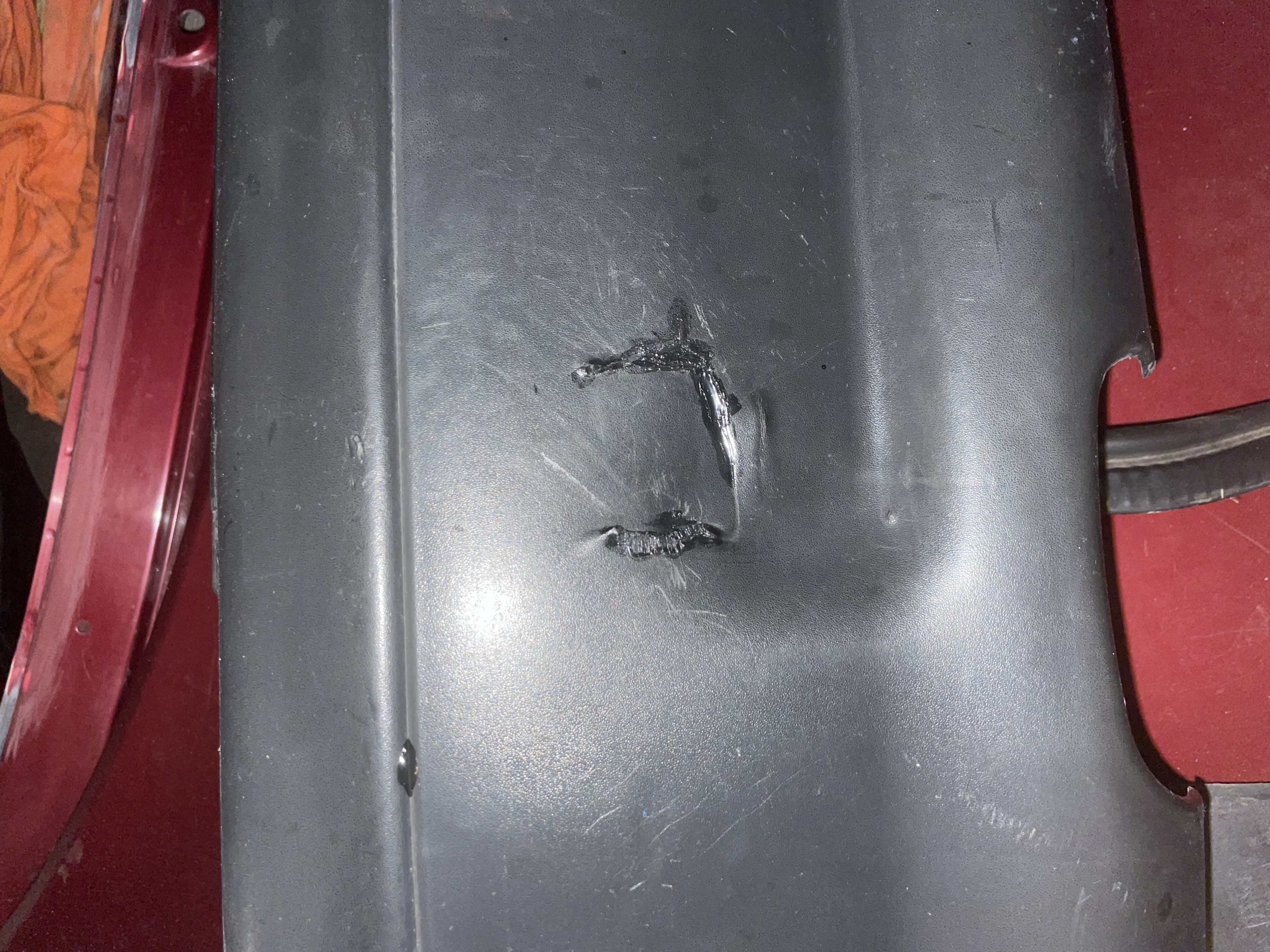

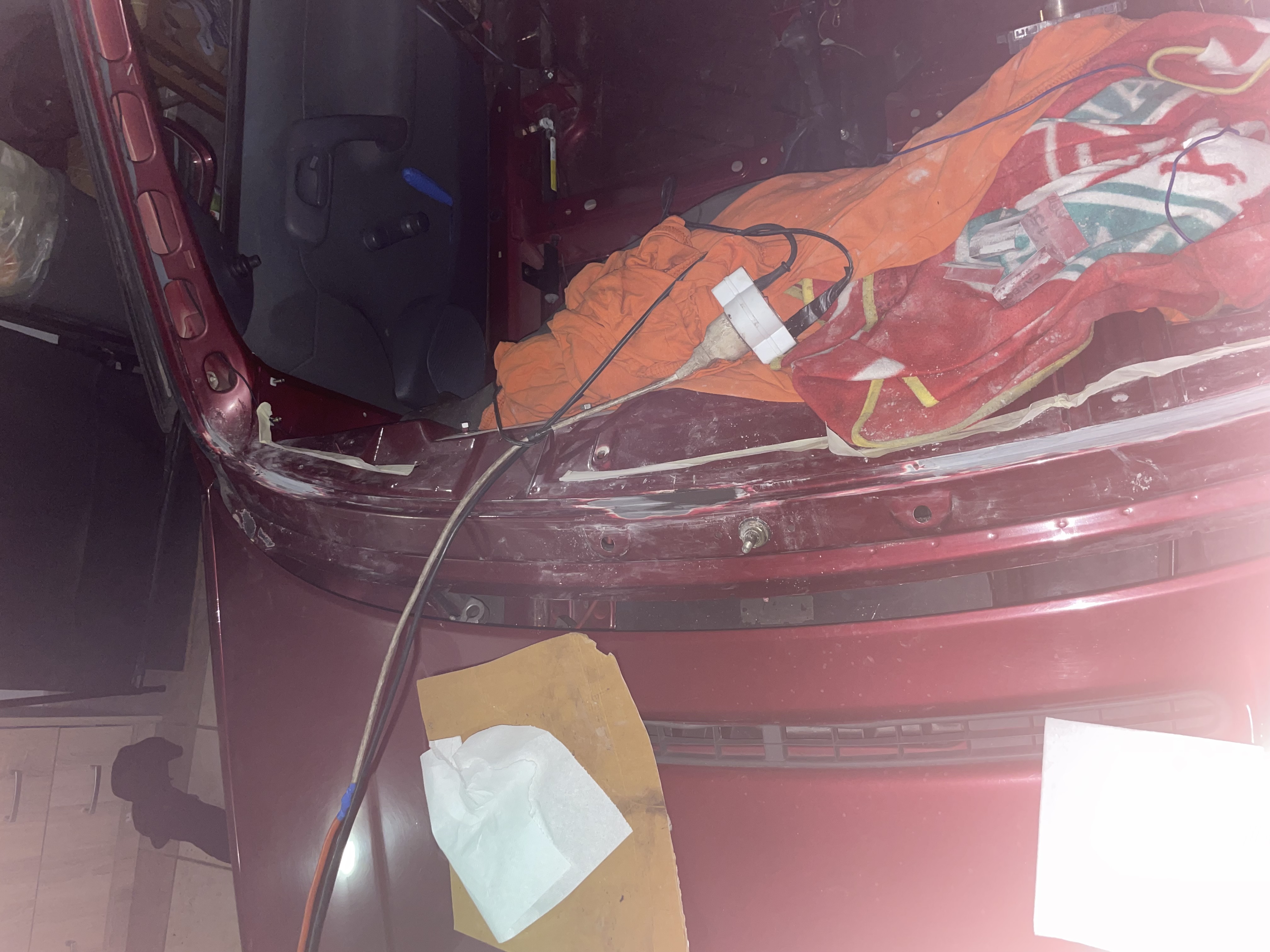

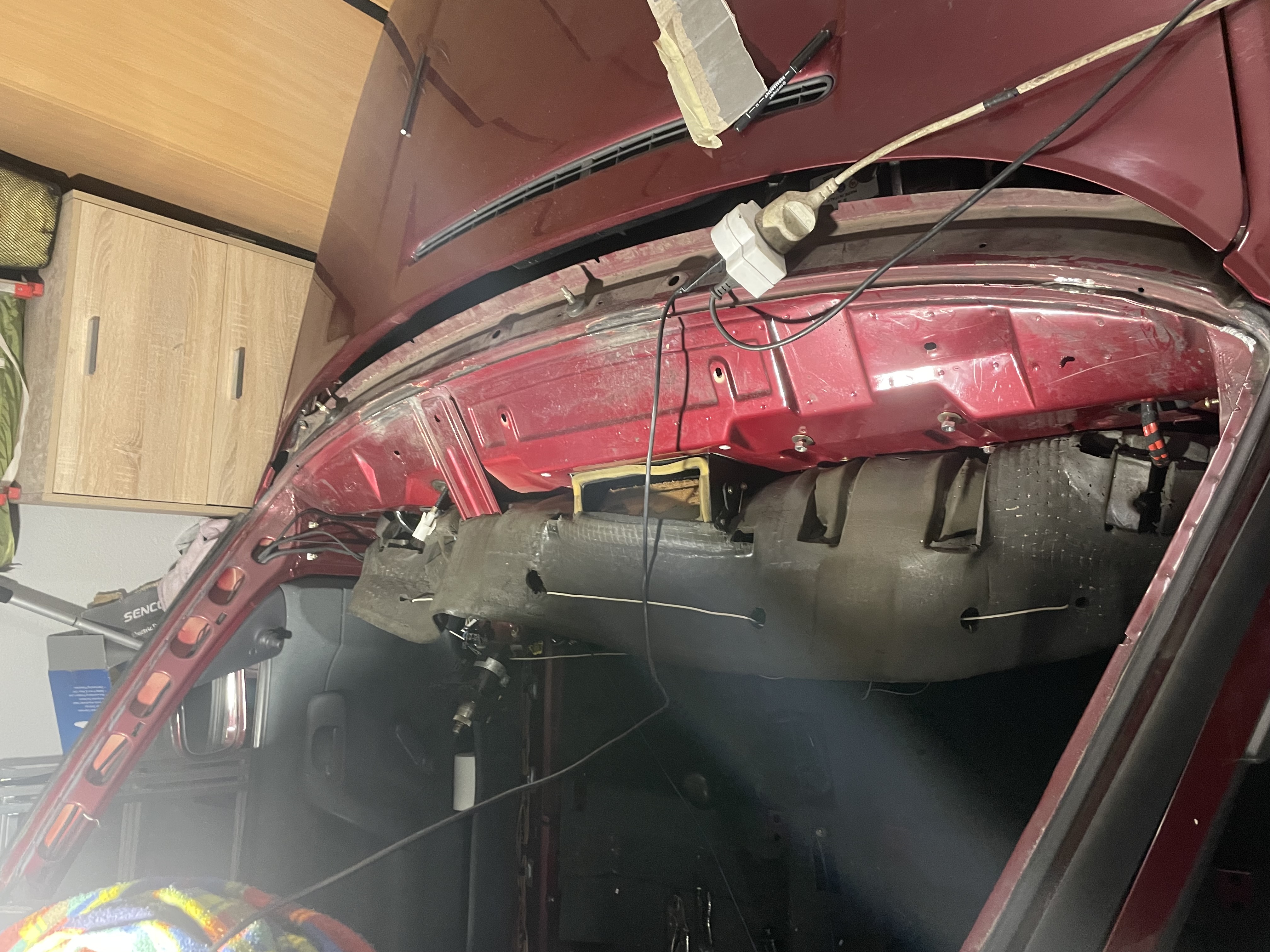

Felicia 1.9d prohnutá karoserie (zjištění příčiny)

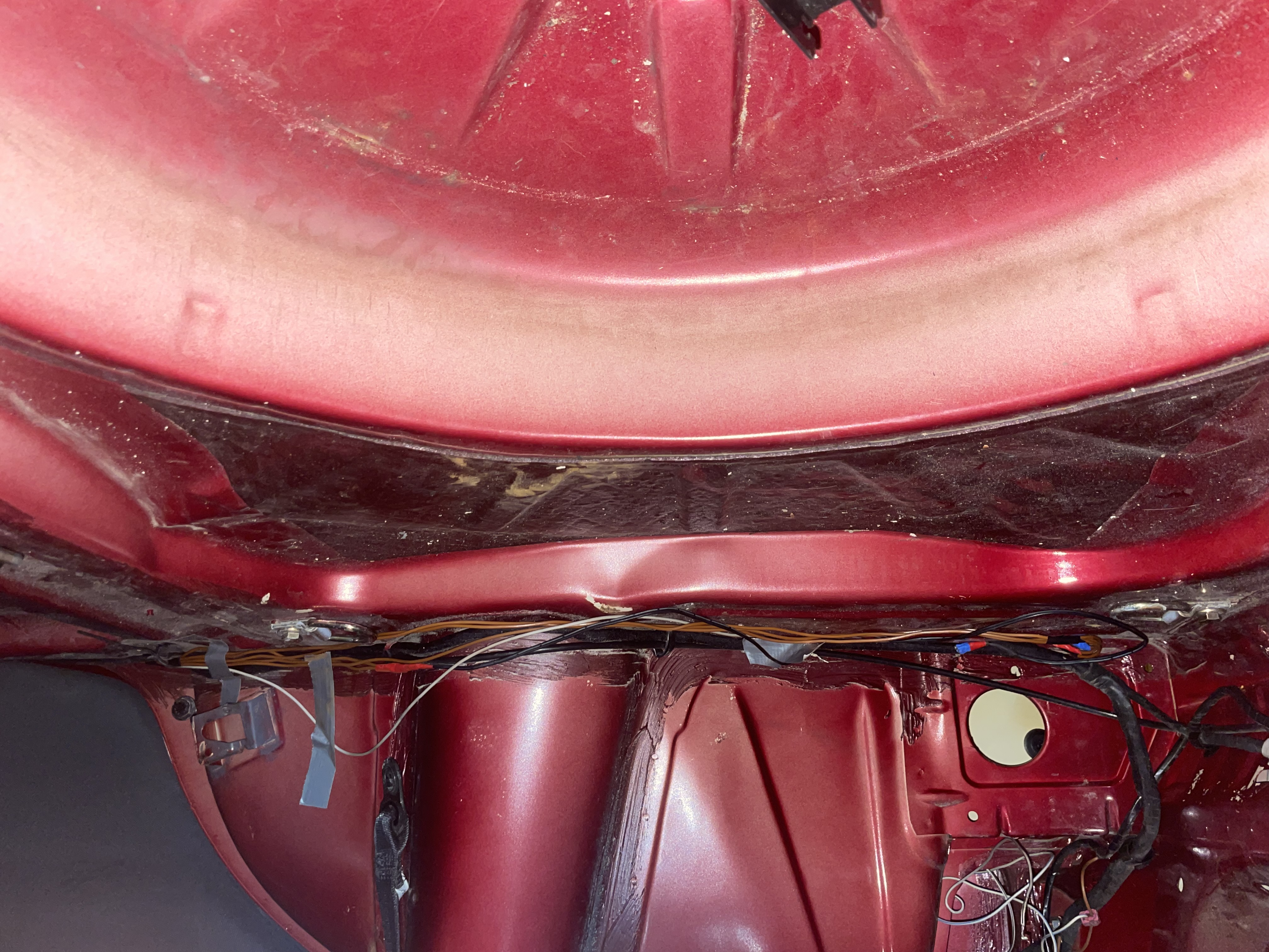

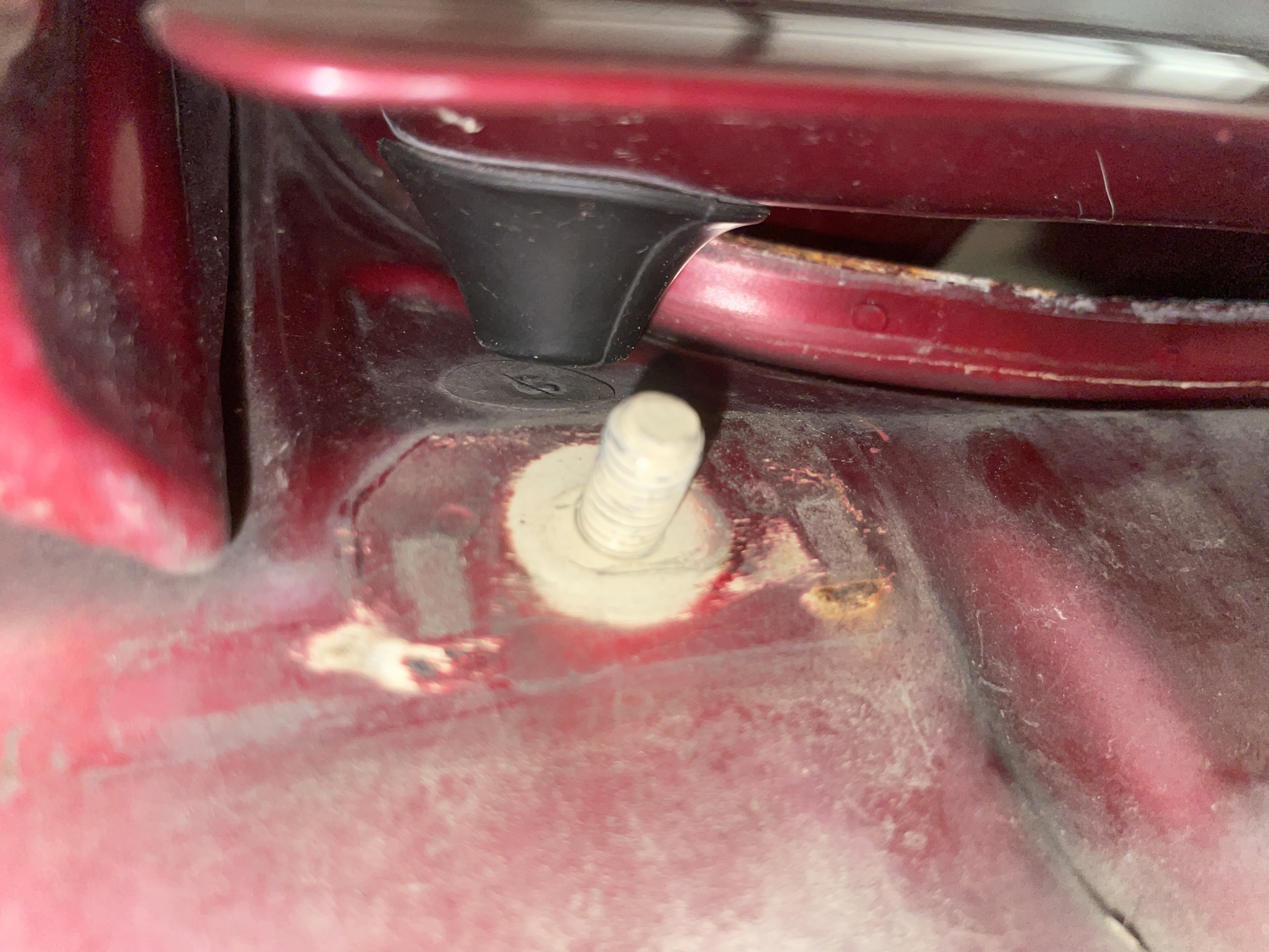

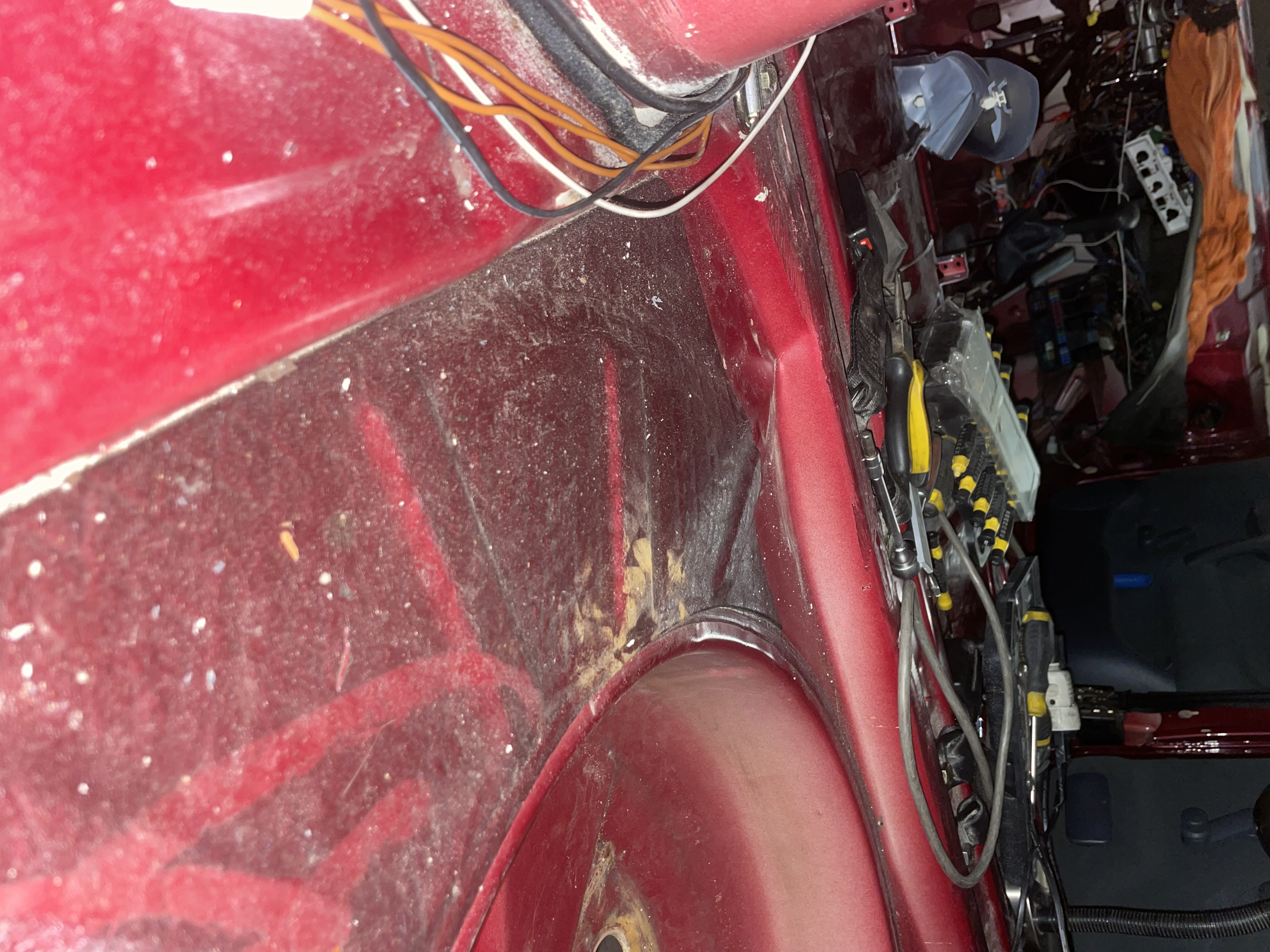

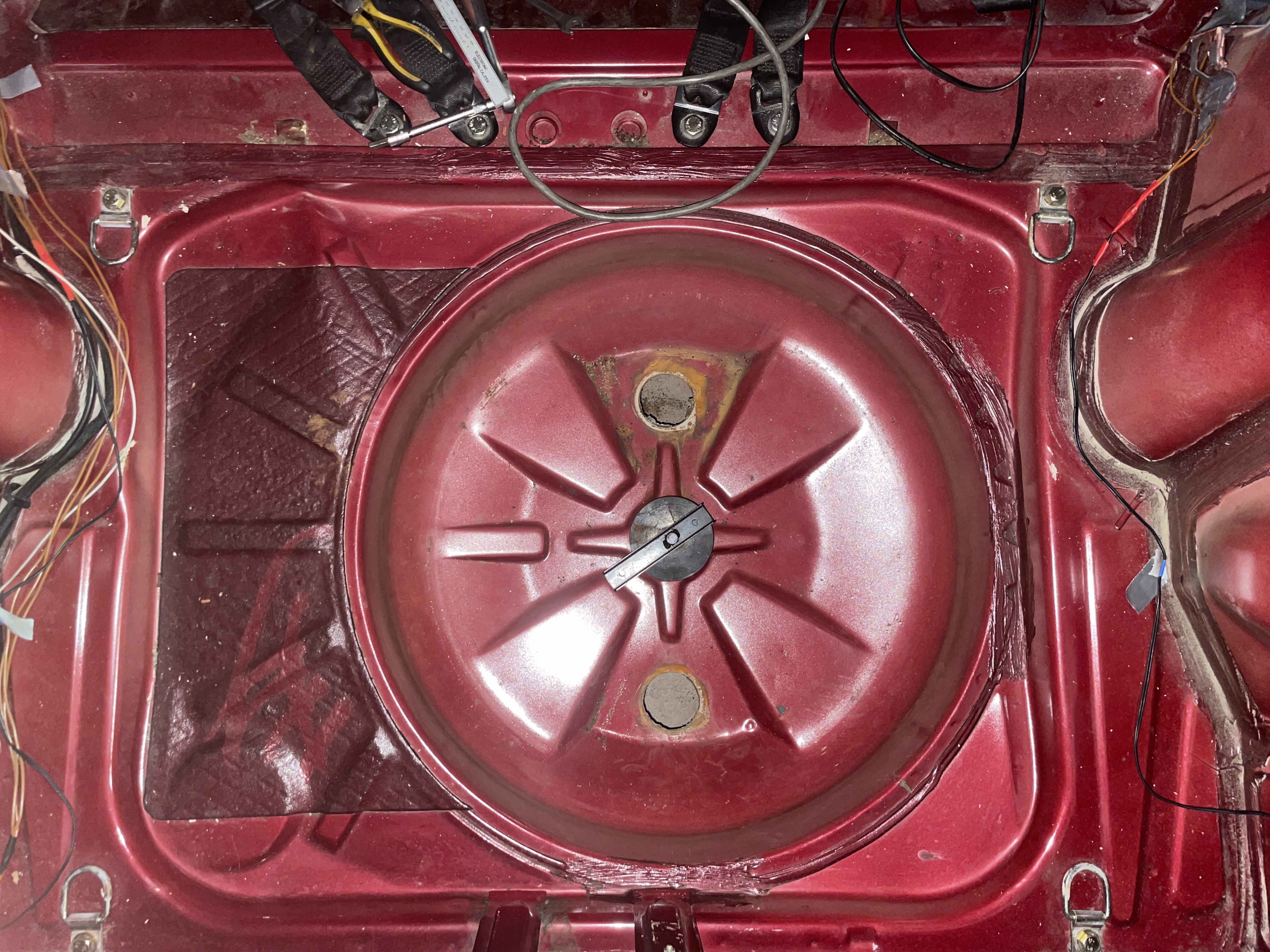

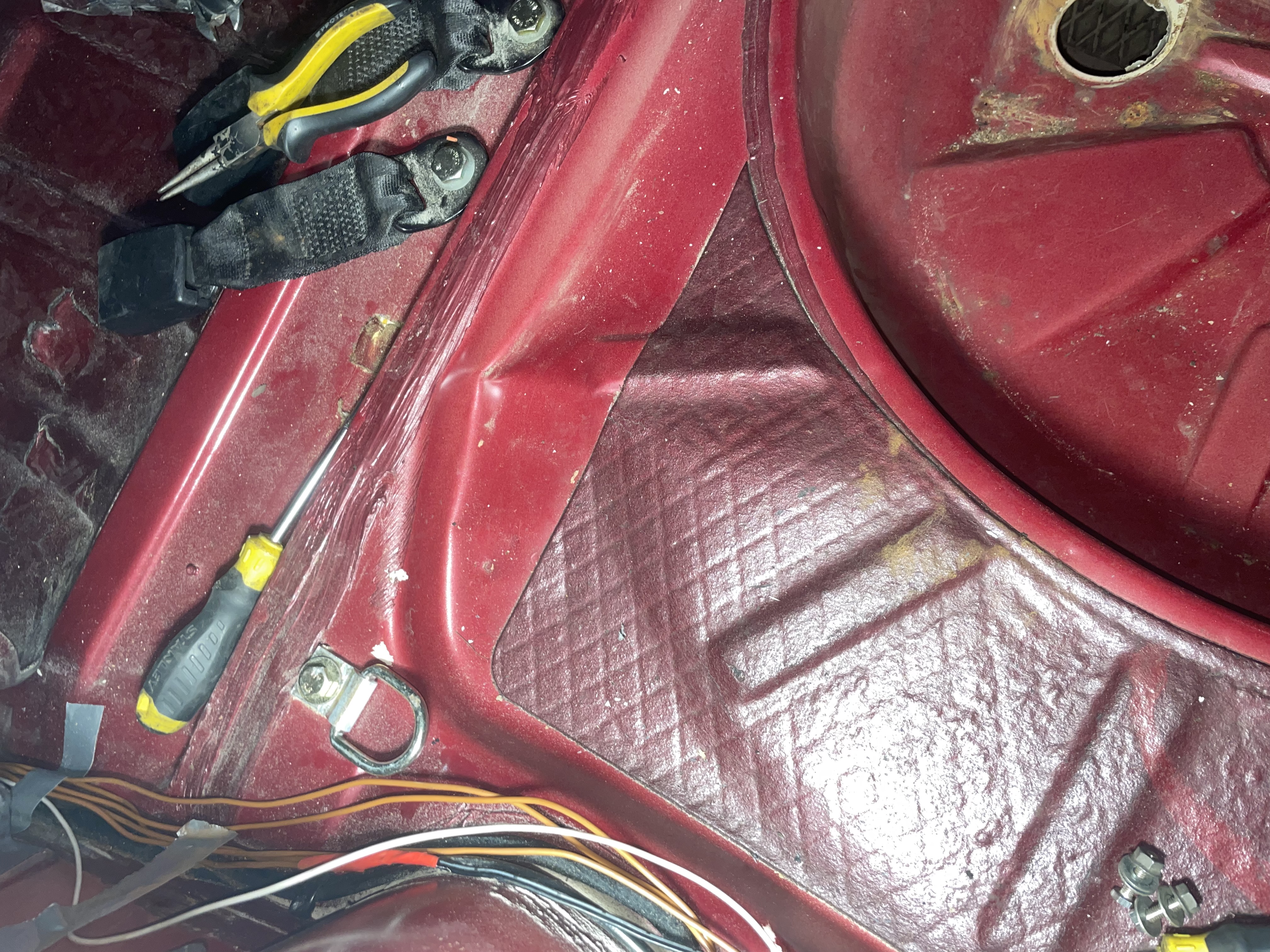

Dobrý den, před nedávnem jsem koupil felicii 1.9d. Rohodl jsem se ji dát dokupy, mám interie skoro komplet venku a opravuji (léčím) karoserii. Teď k problému, Byla bouchnutá dozadu to jsem věděl podle narazníku to vypadalo ale jen jako mírné bouchnutí po demontáži nárazníku to vypadalo teda o dost hůř ale až po rozdělání interieru jsem si všiml vzadu za zadní sedačkou celkem znatelné prohnutí. Okem to nevypadlo že to má něco společné se zadním nárazem ale podle mě to tak je. Rána neni jak ze spodku auta tak zvrchu ani škráblá takže mě nic jiného nenapadá než že při couvaní nějaké těžké auto s tažným vzadu vjel do teď už mojí felicie a pohnul celou karoserii. Po detailnějším prozkoumání jsem si všiml že i dveře od kufru na levo trochu nedosedají oproti pravé straně. Dopisuji(Ještě jsem si všiml dalši propukliny pod tlumičem tam je vidět oděrka ale určitě to s ránou nemá nic společného+ posílám foto dosednutí kufru.)
Otázka tedy zní je možné že ten náraz měl takovou odezvu a způsobil tu propuklinu na karoserii ? Je nějak možná oprava? Podle mě ne ale budu rád za každy názor a odpověď k věci. Posílám foto pro průzkum. Felicie až na pár vad je celkem pěkná.(nejsem feldař nevím jestli tam nějaká ta prokuplina neni origo) Všem díky za odpovědi dost mi to pomůže s tím jak budu s autem pokračovat dál. Jestli náhodou někdo má fotku na porovnání prosím o poslání.

to je kombi nebo krátká?
Peugeot Boxer 2,2 HDI Renault Scenic 2,0 DCI Škoda Fabia 1,9 SDI Škoda Superb 2,0TDI
Re: Felicia 1.9d prohnutá karoserie (zjištění příčiny)
Krátka.
A co? Vadí ti prohnutina? Hlavní je geometrie. Jestli chceš opticky tak na stolici a vytáhnout.
Simson Enduro S 51(70 ccm) ex
Lada 1200 S(1500 ccm) 74 ex
Seat Cordoba Sdi AEY 98 ex
martinsidlo Díky za odpověď.
Na geometrii jsem nebyl, to jsem měl v plánu až po zhotovení auta. Ale při jízdě se mi nezdálo že by zadek jel bokem. Leda že by to bylo minimalní až k nepoznání.
Propuklina na karoserii mi až tak nevadí ale jasně že bych to chtěl opravit spíše mi to vadí po vizualní stránce z venku auta. chtěl jsem si ho amatérsky zrenovovat a trochu víc se naučit.
