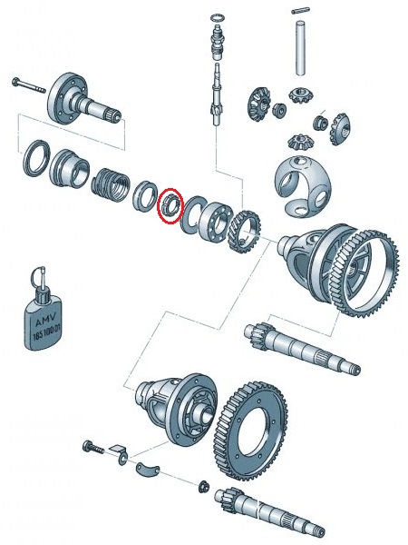

Ahoj všem,
chtěl jsem na starém Polu 1995 vyměnit gufera na poloosách a při vyšroubování středícího šroubu a vytažení příruby homokloubu poloosy z převodovky, na mě vypadl takový kuželový kroužek, nebo jak to nazvat, rozlámaný na 3 kusy. Jedná se o starou převodovku typ 085. Koukal jsem všude možně na netu a nikde jsem nenašel rozkreslený diferák z 085 i s pozicemi a čísly dílů podle ETKY. Je to díl v červeném kroužku. Přišel jsem k tomu, jako slepý k houslím, VW skoro neznám.
Víte někdo číslo, prosím? Dá se sehnat samostatně, nebo jen v nějaké sadě? Nebo dá se ještě vůbec sehnat, případně je nějaká náhrada?
Díky moc :-)
Petr

Neni toto ono - 084409374A
Daj VIN

Ahoj,
VIN budu vědět v pondělí, teď nejsem na dílně. Ale asi nám moc nepomůže, protože jsem zjistil, že to není origo převodovka, ale trochu rychlejší z 1.4i 44/51 kW. Kód převodovky je DKF a ty se dělaly od srpna 96 do září 98, jestli ti to pomůže. Jinak vypadá, že je to ten kroužek, co píšeš :)
Díky moc ;)
