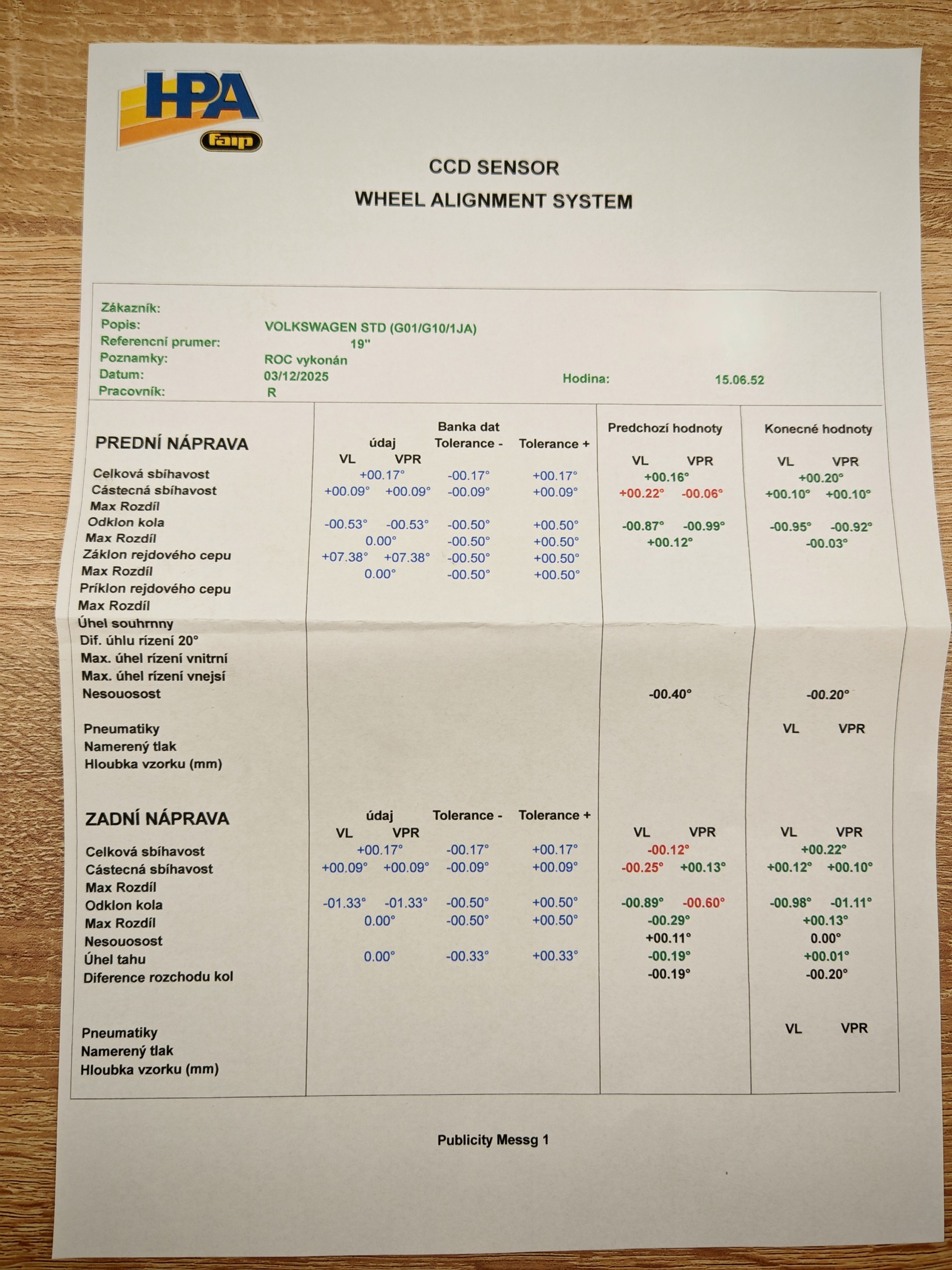

Trosku ma znepokojuje že napravnica vpredu je posunutá dopredu a doprava (vždy na geo v AS ju posunul a už teraz ostala tak) ale snáď to nevadí.
Prikladám aj protokol z geo, sú hodnoty ok?
Volkswagen Passat B8 2018 2.0 TDI DFGA 110kW 7DSG Highline Sedan
