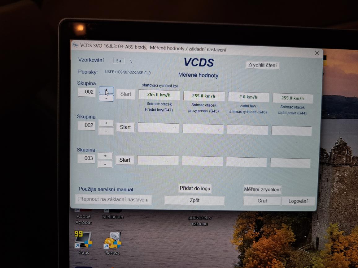

Snímač ABS ukazuje normální rychlost, jen mě překvapilo že v přiložené 002 skupině je hodnota 2 až 3 km ačkoliv ostatní jsou 255, ale nevím jestli to není tím, že se po připojení ještě nepootočili? Za jízdy jsem to už dnes nestihl zkusit.
Teď směřuju k pokusu o výměnu ř.j. ABS - napadalo by vás v čem by mohl být problém, případně co ještě dalšího zkusit?

Ano asi to směřuje na výměnu ABS jednotky.
Ano jedná se o zadní levé kolo.
