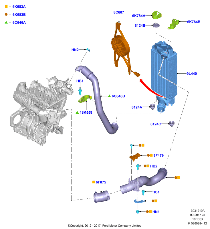

Zdravím řeším problém s focusem r.2013 1.0ecoboost 90kw. Nepravidelně v tahu nebo když ho chci vytočit nad 5tis.spadne do nouzaku a napíše porucha neodkladně servis.bohuzel se nerozsviti kontrolka poruchy motoru a na diag.Hella nepíše žádné chyby jen senzor polohy neutrálu a to je údajně kvůli vyřazenému systemu start/stop. Je někdo s okolí Frýdku-Místku kdo má origo diagnostiku?nebo napadá někoho co by to mohlo být?? Děkuji mooooc.

Řešil jsem něco podobného a nakonec jsem vyndal turbo, repasáři mi řeklli že netěsní klapka wastegate a hřídelka je vychozená, repas skoro 10tis a nic se nezměnilo (noteeth) , nakonec jsem našel netěsnou hadici až jsem celý ten tlakový okruh rozebral,přitom nikde nic nesyčelo ani náznakem

No turbo už sem taky veměnil :lol2: .zkusim ještě projit ty hadice,nepamatuješ si cca která to byla??

Pokud si pamatuju tak to byl ten propoj na obrázku pod 6F075

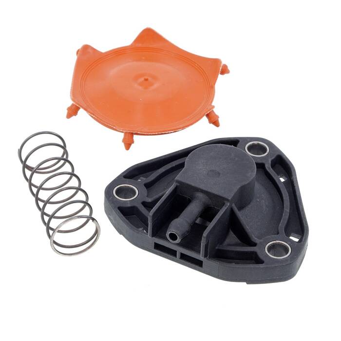

Překontroluj tuhle membránu pumpičkou.
