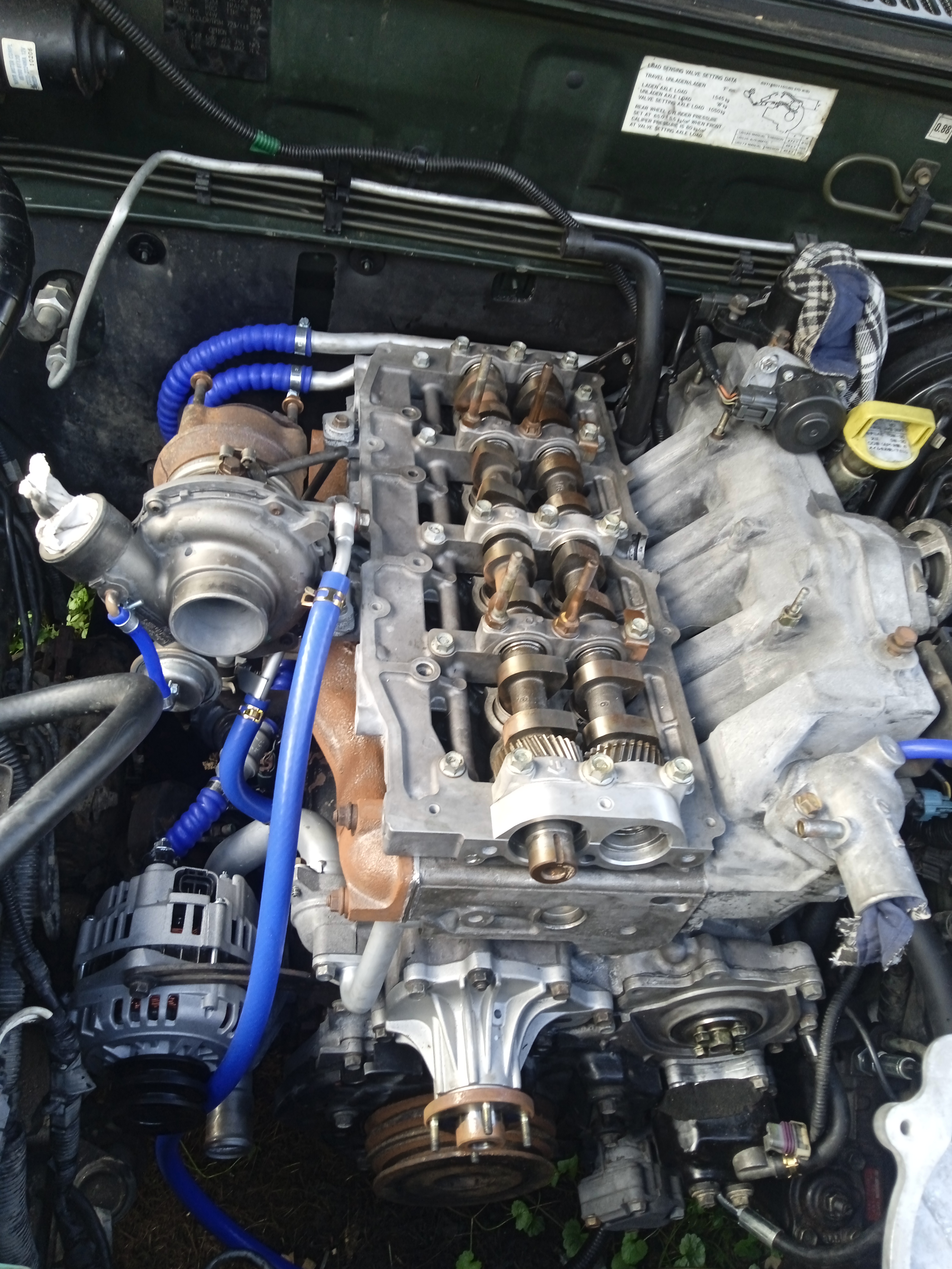

vstreky su neni priamo v hlave ale su montovane do takeho valčeka ktory sa da malim reverznim kladivkom vytahnut na youtube je kopec vidii pozeral som na to...on hlavu poslal celu na repas 460€..zrovnanie,odtlakovanie,nove voditka -semeringy a dva nove ventily, spravene spravne presahy +komplet vyčistenie

Tak dneska sme to naštartovali už aj..len si tak pradieee :) prikladam foto v priebehu skladania
