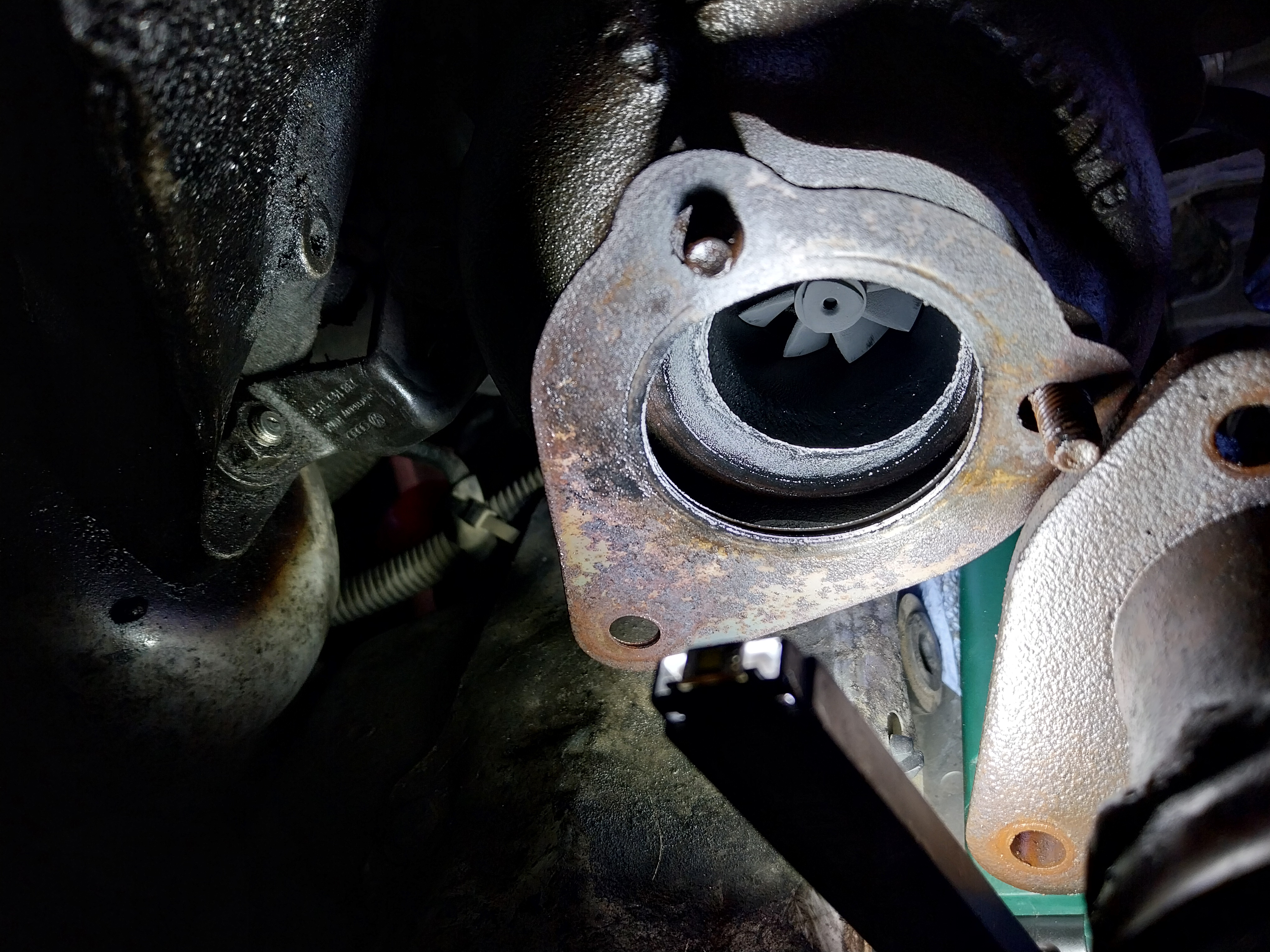

Nedalo mi to, tak jsem sundal výfuk a sání z turba. Gumový koleno na sání jen trošinku oslizlý, ale žádný olej. Nebyl ani v trubce odvzdušnění. Ve ventil deklu je průchozí výdech zevnitř ven.
Na sací straně turba to bylo úplně suchý, lopatky trošku osekaný, ale má to svý roky.
Nicméně ve výfuku bych řekl, že olej teda je.
Axiálně je turbo bez vůle, radiálně bych řekl docela větší, odhadl bych tak 2-3mm (blbě se to odhaduje jen podle pohybu prstů)
Pár foto. Co myslíte? Motor jel cca. 3 minuty na volnoběh a 2 lehký prošlápnutí. Chtěl jsem sundal i trubku od egr, ale kerej kkt vymyslel inbus na trubce, kam nejde nic pořádně strčit ... to je super. Jak to povolujete?

A to jsem / bohužel / přesně čekal, turbo budete muset stejně vyndat a pak se uvidí jestli to je turbem /asi ano/ nebo se napaluje olej už od hlavy, ale myslím že tohle bude turbem, prostě mastí do výfuku.
