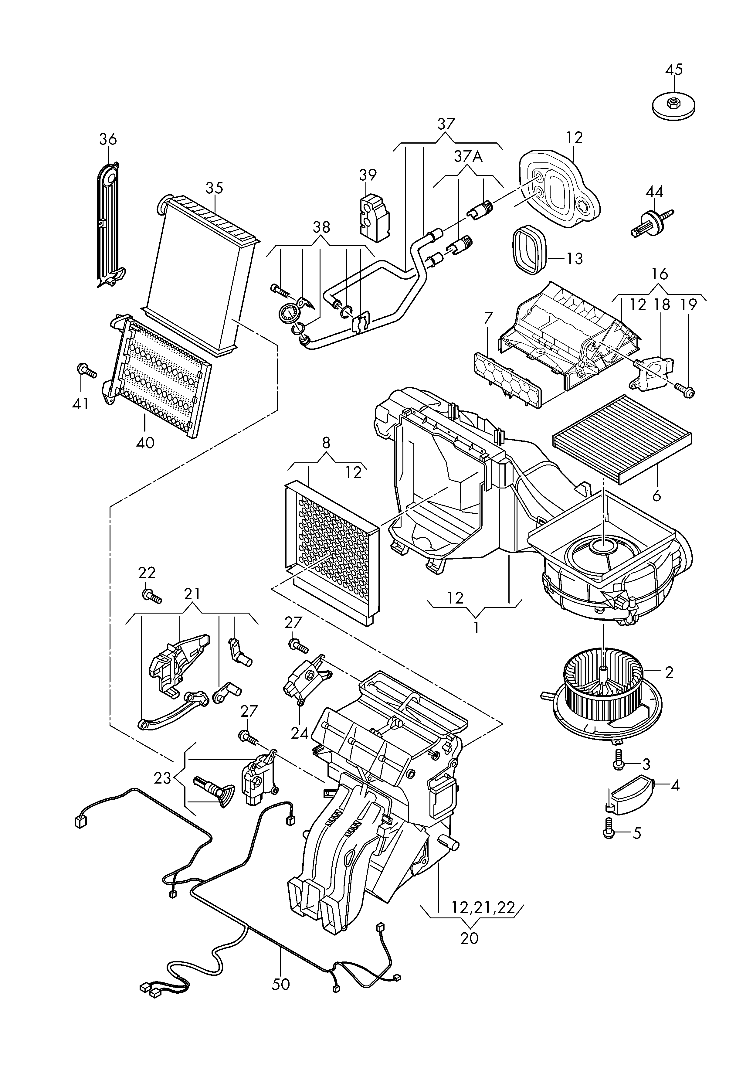

Dneska to má dovézt, koukal jsem na rozkres a který motorek to teda ovládá u spolujezdce ? Oni tam u čísla 23 píšou ovládání teploty vlevo ale o pravé straně nikde nic...nechci být za vola ale nejsem stavu se v tom vyznat
Topení je Valeo, ne Denso
díky

Zkus jiný rozkres, tohle je na manuální jednozonovou klimatizaci. Z logiky věci jednozonová klima nemá dva motorky.

Aha, to bude ono, na ACI jiný rozkres topení Valeo není - mě stačí když poradíš jak se na ten dotyčný motorek dostanu,co mám rozdělat ať něco nedělám zbytečně

Na rozkresu od denso bude na stejném místě. Na kodiaqu si nepamatuju jestli jsem ho někdy měnil, ale max budeš muset sundat kastlík, ale myslím si že spíš ne a půjde to i bez sundání kastlíku spolujezdce, u B8 to jde.
