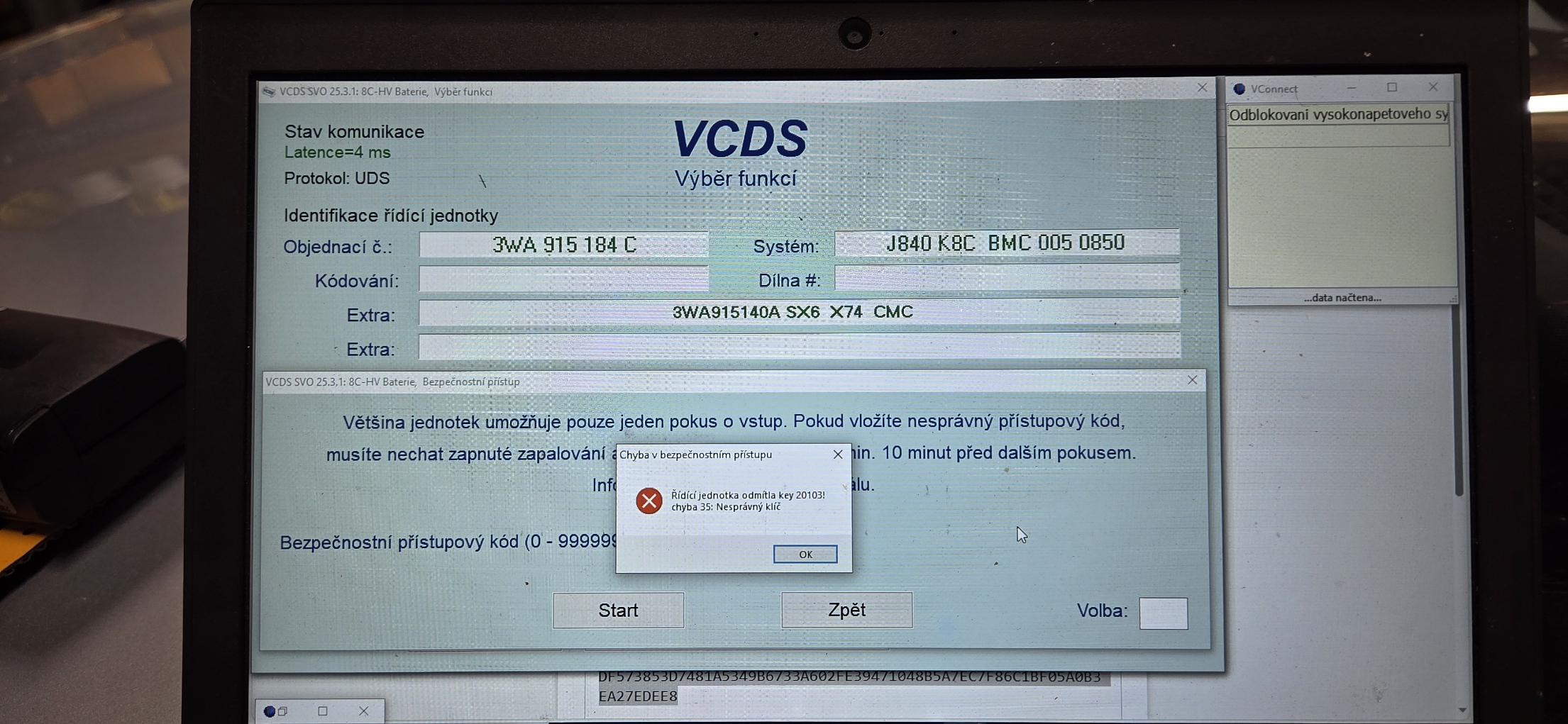

ale zasekli jsme se u HV baterie 8C - jednotka nechce akceptovat - 16 bezpečnostní přístup -login 20103 jak je uvedeno ve VISu
Přikládám log )
Máte s tím někdo zkušenost PLS ? Co je/dělám špatně ?

Tak byl špatný LOGIN 20103, díky p. Svobodovi z AutoComSoftu - z CMD souborů zjistil správný LOGIN 20104 a pak už vše frčelo...
