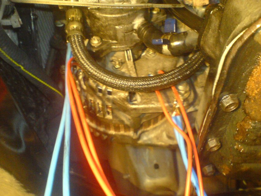

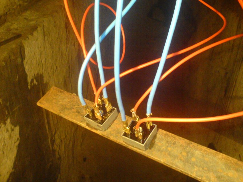

spravil sem jeden test vykuchal sem vadný diodový mostík a vyvedel sem vyvody ze statoru na diodový mostík mimo alternátoru /je lacnejší/ vytahel sem 80A poistku od serva naštartoval a alternátor dobíjal 14V zapel sem svetla ventilátor a všetko v pohode ale jak sem tam dal 80A poistku na servo
tak začal horat kábl co ide ze statora do diodového mostíka a mostík a byl to ten výstup ze statora na kerem odchádzali diody tak teraz či je vadný ten stator ked sa poradne zaťaží tak ide do skratu alebo ta elektroservopumpa kera sa zapne až ked alternátor dobíja ale je mi divné že tu chvilku než to začlo horat tak to servo fungovaloObrázek
vypadalo to asi takto červené kable sú vyvody ze statora a modre + a - vypada to dosť drsne ale tyto mostíky su na 50A a stali 120SK a novy diodovy mostík stojí 1500Sk

Příspěvek od Peete »
Tipuju to na servo... jinak to zarizeni vypada krute, aji bych se lekl, kdybych to nekde videl. :D
