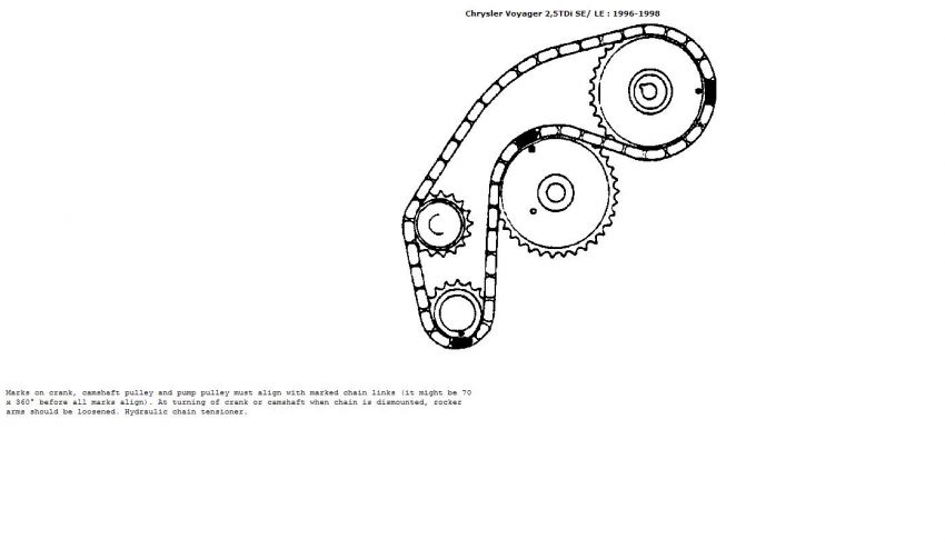

Chlapi nemáte prosím někdo nějakej obrázek nebo neco jak se nastavujou rozvody. Je to poháněný řetězem. Předem díky moc.

Nejsou je tam řetěz. rv. 96 Na řetězu jsou tři hnědý články což by teoreticky mělo pasovat na rysky na kliku vačku a čerpadlo. když to tak dám tak otočím motorem 1.5 otáčky a sednou mi pisty na ventyly.

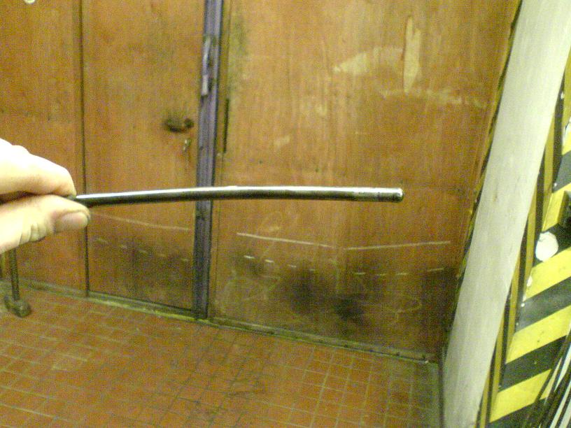

Takže vyřešeno
1. Ohnuté rozvodové tyčky
2. Kolo na klice nemá klínek a drží spolu s řemenicí. Je to stažený levotočivou matkou a je dorvaná jako pra... Při povolování se mi to asi kousek protočilo. Je tam na kole takovej výřez a v klice díra. Takže kdyby ste to náhodou dělali tak kolo z kliky sundat 4ku vrták dát do díry v klice a ten výřez v kole dát na vrták nasunout kolo nastavit rozvody dát řemenici a opatrně dotahovat. Rozvody se nastavujou jak píše motomiro.
Jínáč všem dík za pomoc.

nevim jak nandat přesně ten řetěz. podle počtu článků? žádný značky na něm nejsou jako na obrázku
